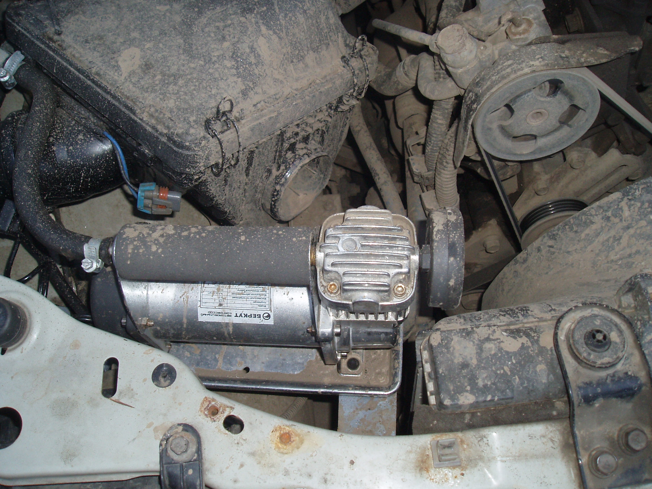

компресор
компресор

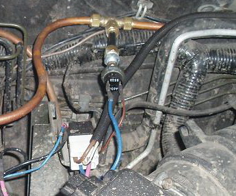

датчик
датчик

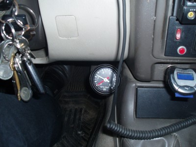

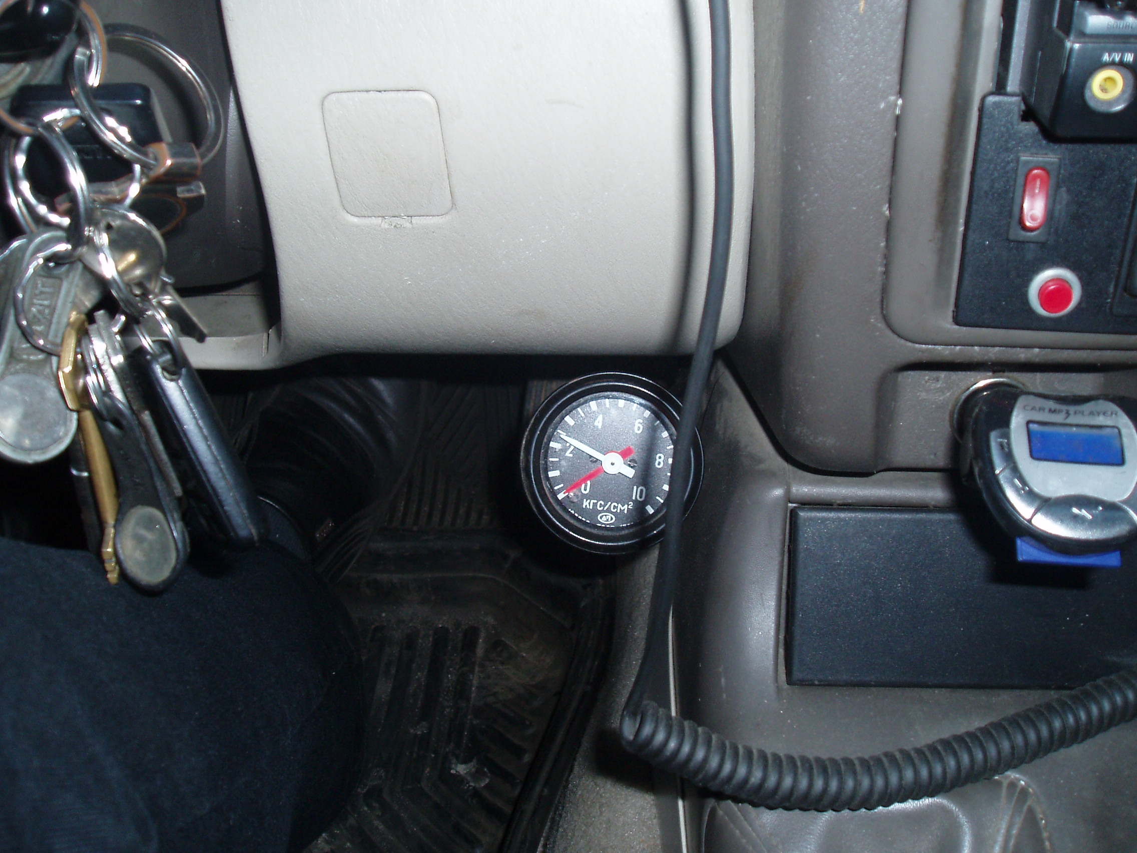

манометр
манометр

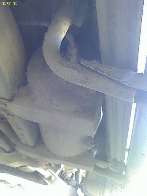

ресивер
ресивер

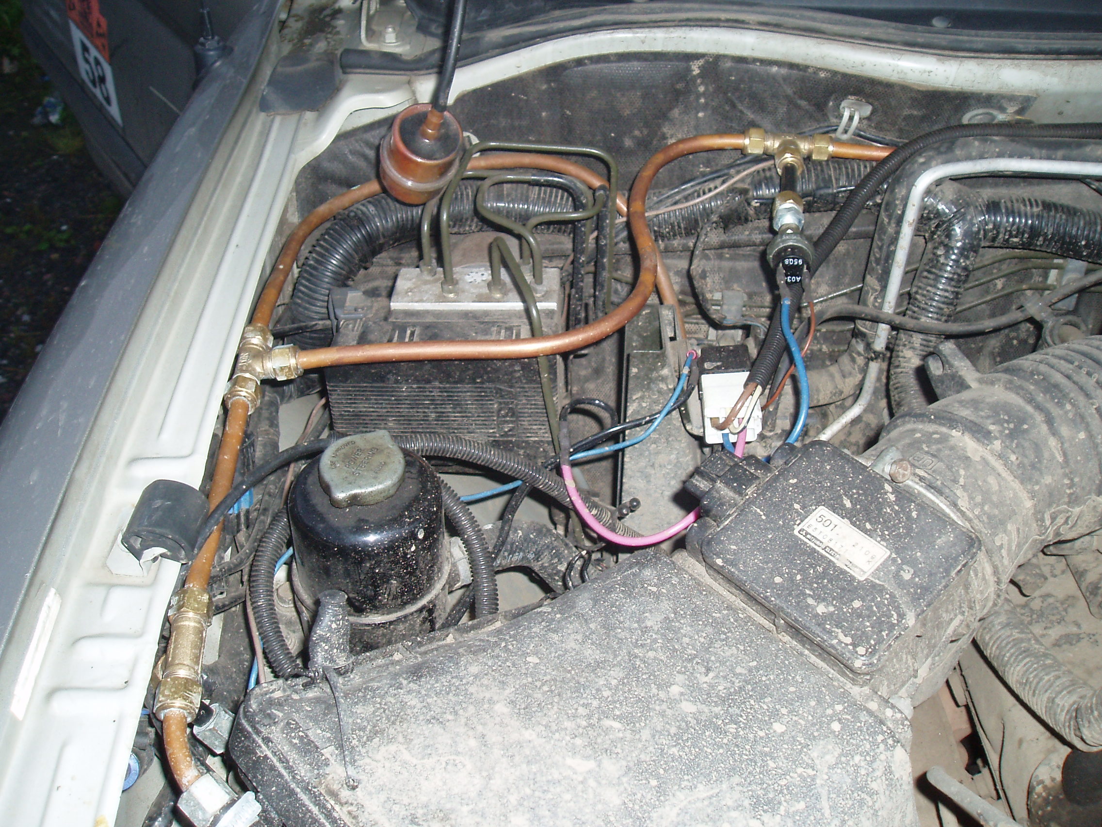

Трубка медная десятка, все соединители из магазина сантехники

можно фото расположения компрессора?

в теме показанно

обратного клапана нет, держит клапан компрессора
ресивер урезанный от камаза
регулятор давления

Камазовские, все ресивера одинаковые
Делали Т образный надрез и переваривали, иначе не хватало места между рамой и порогом.
