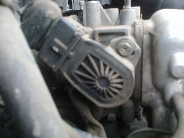

У меня стоит вот так .

Спасибо, попробую крутануть чуток в такое положение, у меня он в противоположную чуть больше наклонен

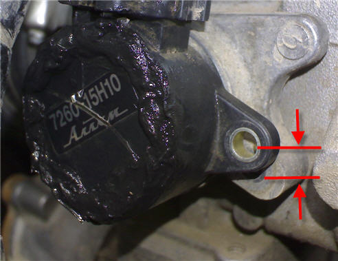

vk2 писал(а):...
между первым и вторым контактом всегда 3.7ком, между вторым и третьим меняется от 0.3 до 3.7ком
Тут на картинке Aisan 7260-15H10
у родного MD628139 такое же полное сопротивление ?
