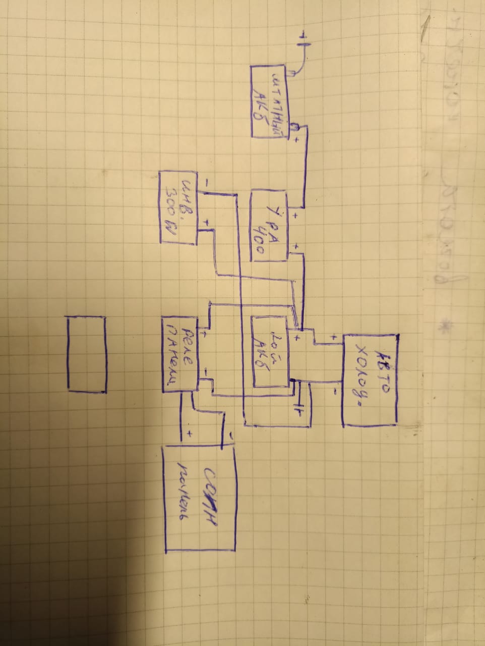

в машину во время отдыха себе собрал комплект. 1 панель, контролер, вторая батарея в багажнике и ура 400. питаю холодильник и остальные мелочи во время стоянок. все работает, особенно на югах . в нашей средне полосе просто от батареи второй, УРА выручает.

Нарисуй что собрал или фотку хоть - интересно как это все не работает вечером и в плохую погоду

Во первых я собирал все это дело именно для поездок на юга, горы и при стоянках более 2х дней. Панель занимает место в палатке на крыше. вожу ее там. по месту не теряю ничего. в нашей полосе это работает , но слабо , подзаряд дает на акб , даже с нашим солнцем. вечером и в ненастье все питается от 2ого акб в багажнике на 100 Амп, который завязан через урА на основной. я долго думал генератор или заводить тачку переодически. отказался от обоих вариков , гена шумит , поставить далеко, шумит кому то еще ( иногда ) + место занимает. И так холодильник собака сжирает часть багажника, но с ним удобно реально , доволен. , а все питать от основного акб тоже не хотел, забыл завести и тютю. возить пусковое только если.
путишественник я неспешный , голопом не езжу. люблю постоять на месте хорошем несколько дней.
Схемку приложил , взял ее на драйве , без излишеств. Инвентор на 300W стоит просто так на всякий, холодильник авто на 12в. схема рабочая, мне нравится. Панель на 150w брал где то на шоссе энтузиастов , магазин, там же простой контоллер на 20А , чтоб можно 2 панели подключить , вдруг. фоток что то не делал.
