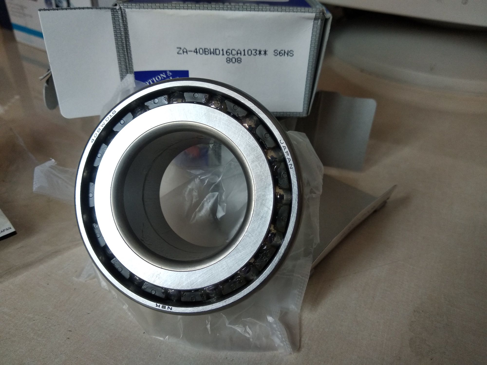

Размер ступичного подшипника джуниора: внутренний-40мм.
внешний -74мм
ширина внутренней обоймы -36мм
ширина ВНЕШНЕЙ обоймы -34мм
подшипник открытого типа, закрытый НЕ ПОДХОДИТ, там ширина обойм одинакова и при установки перекрывает проточку под стопорное кольцо. Проверенно лично. И знает-ли кто разницу, между koyo DAC4074CWS73 и DAC4074CWCS73

Замена подшипника ступицы переднего колеса
Меня эта буковка тоже смутила, надо каталог koyo рыть и искать расшифровку, возможно что-то второстепенное, типа материала сепаратора..
Себе взял nsk 40BWD16CA103
