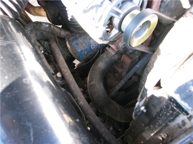

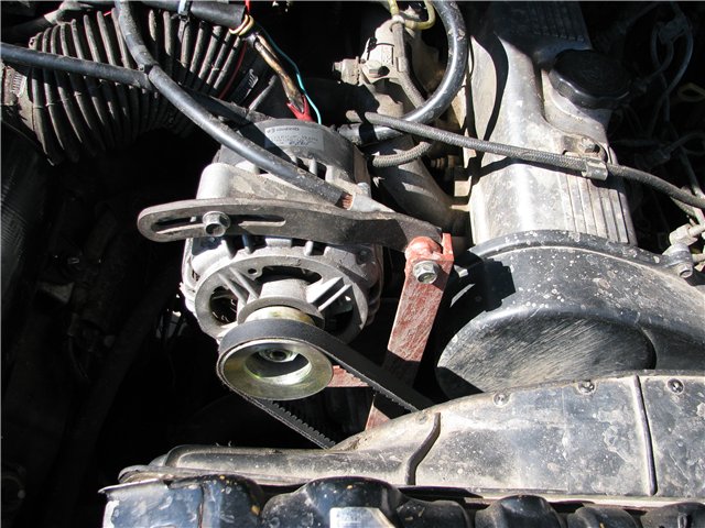

Вообще-то мы это для дизеля заказали, у них не так как на бензинке, вакууму братся не откуда, либо насос на генераторе либо отдельный насос, на чмосорок он цепью ГРМ приводится.владимир михайлович писал(а):Смайлик, скажи, ты в качестве эксперимента подключишь этот чудный насос вместо вакуума, берущегося от впускного коллектора бензинового двигателя? Интересно именно это. И какой результат?
Усилие зависит от площади диафрагмы усилителя и разности давлений в камерах, разделенных диафрагмой. Т. е. от глубины вакуума. А если дохлый вакуумник - это сразу видно. У меня вауумник хороший, сутки вакуум держит точно.
