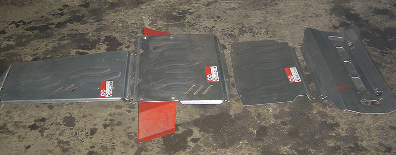

Вот и я установил.

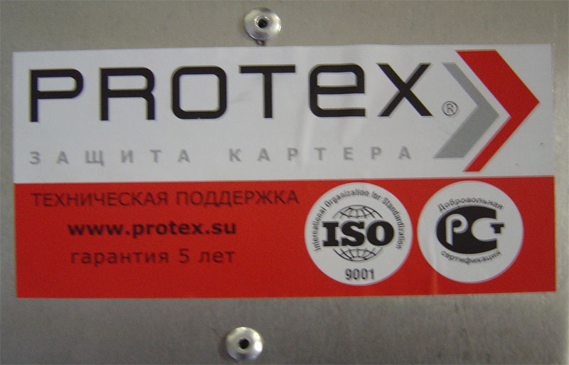

Производитель - Protex (http://www.protex.su).
Поставил:
- защита радиатора (артикул 3.4012.1);
- защита картера двигателя (артикул 3.4003.1);
- защита КПП (артикул 3.4004.1);
- защита РК (артикул 3.4011.1):
Материал - Алюминий.
В екзисте за всё захотели 4 х 3497.00 = 13 988.00 :nezl6:
Но на сайте производителя нашел Самарского дилера и за неделю, БЕЗ ПРЕДОПЛАТЫ, привезли за всё 9500.00

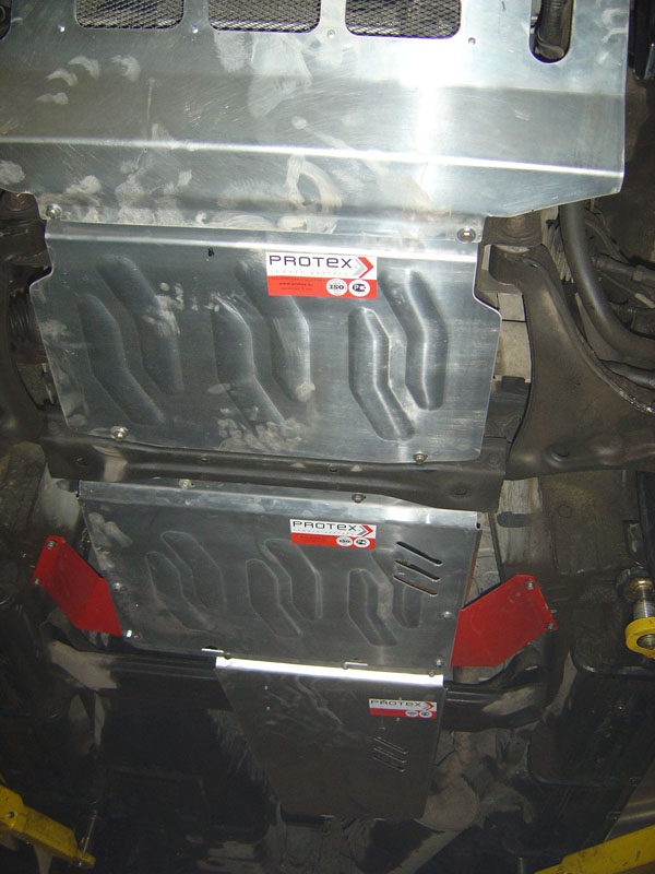

Поехал ставить.

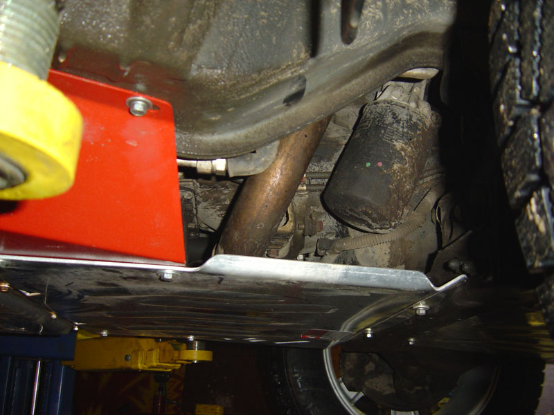

В целом ощущения приятные, все отверстия совпали, все встает без проблем, но два минуса:
- абсолютно ВСЕ болты из набора защиты короткие!!! Лечится просто - оставляем родные, которые и по длине самое то, и не съемную шайбу имеют.
- защита картера двигателя, в отличии от штатной не имеет боковой защиты от грязи (на фото видно), думаю по теплу придется, что-то придумывать.
Вот видно и фильтр и провода...

Теперь коментарии к своему посту на предыдущей странице.
Вчера слегка покатавшись по свежему снежку (весна ведь!), помял в хлам первый лист, который защищает интеркулер. До последнего слава богу не дотянулся. Вечером на мойке смотрю защита не ровная, полез смотреть и выяснил, что просто перегнул заводские изгибы... Не приятно, пока вернул на место заводскую первую часть, а деформированную деталь выгну и буду думать про силовые ребра, но с нутри нет места, т.к. передний стабилизатор все сабой занимает, а с наружи не эстетично, кстати на заводской защите именно силовые ребра придают и эстетику и жесткость...
Посему - от покупки данного производителя первой детали предлогаю ВОЗДЕРЖАТЬСЯ или сразу доводить до ума...
