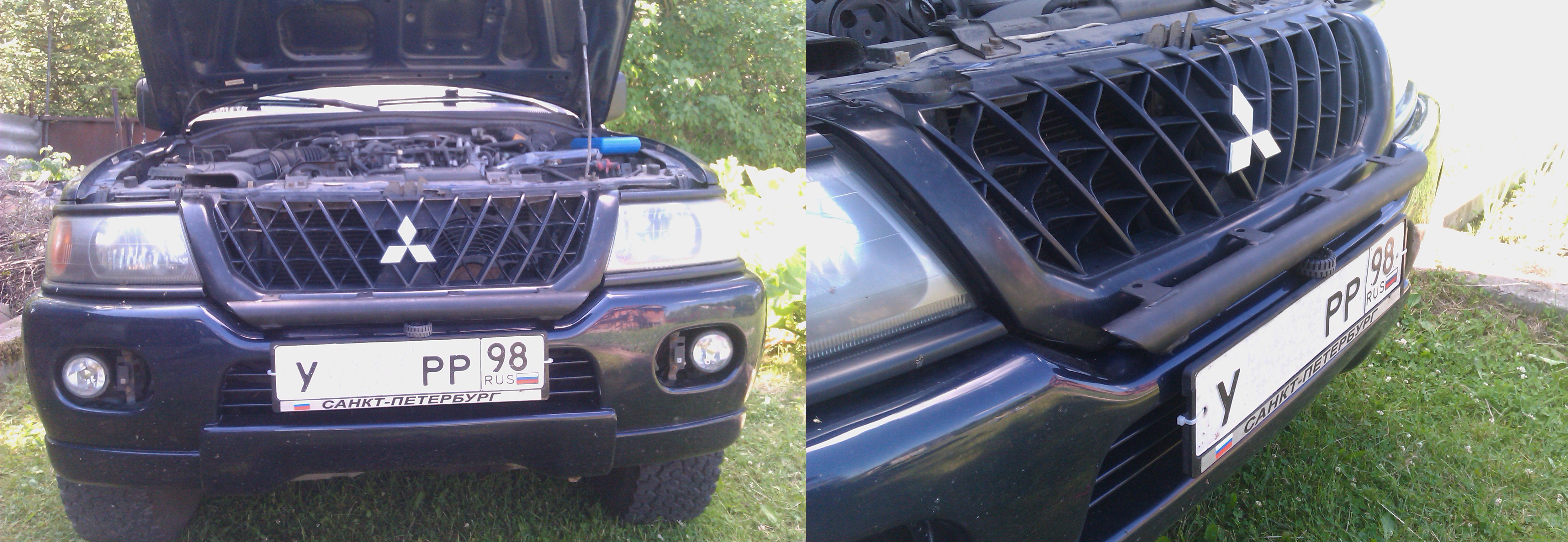

Вот еще вариант установки доп фар .http://test.off-road-light.ru/images/st ... ort-03.jpg

вот хотелось бы вот так установить

Вот и мое предложение по креплению "Доп. свет без кенгурина"
Стальная труба диаметром 50мм и стенки 3 мм.
Полоса 3мм крепление фар и кронштейна к бамперу
выпуски будут затянуты через резьбовые шпильки к выпуском рамы
Все сделано по чертежу (фото прилогаются)

Оживим тему. Я себе вот так поставил.

у меня в догон к штатному свету(линзованый биксенон) стоит IPF ближний/дальний 100/90vandoren писал(а):Ребят, а как ГЕНА среагирует на доп. свет? Появилась мысль еще на крышу поставить что-то типа "люстры". Штатный аккум и гена не загнуться от таких нагрузок?
и вместо 2 штатных туманок ТРИ на кенгурине
все норм, гена жив здоров
Но за 10 лет 2 раза его перебрал
батарейки дохнут примерно раз в 3-4- года
выгляди так
