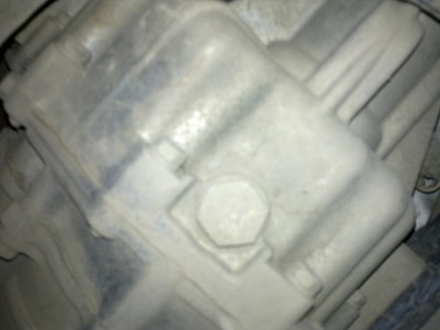

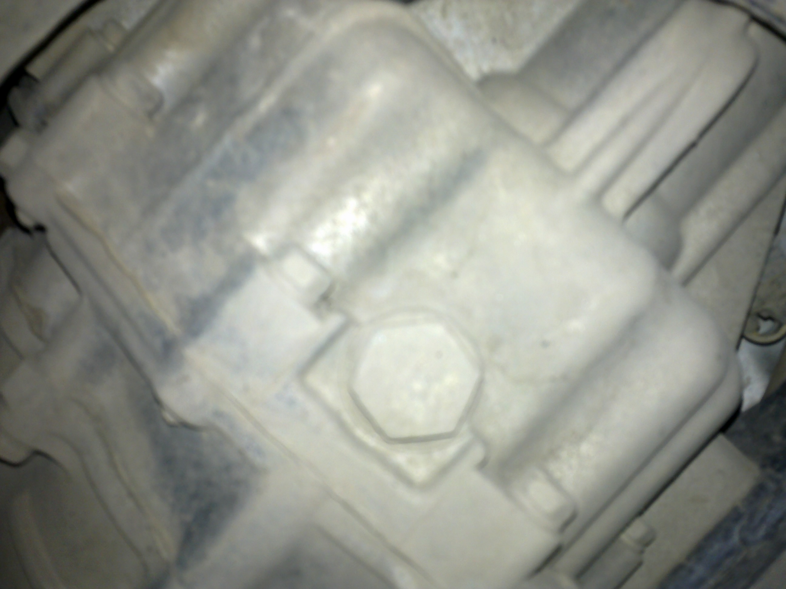

Re: ВОПРОС-ОТВЕТ
Как самому проверить уровень масла в раздатке? Если смотреть сзади на раздатку там чуть левее кардана есть большой болт, еще левее пластиковый винтик. Снизу если посмотреть тоже в центре есть болт. Куда заливать, как сливать масло и главное как все это найти?

Re: ВОПРОС-ОТВЕТ
обычно уровень в раздатке и мостах должен быть по заливной болт. он сбоку, сзади. через нижний сливать.

Re: ВОПРОС-ОТВЕТ
сливной снизу..
а заливной тот что красным обозначен?
Glukc писал(а):обычно уровень в раздатке и мостах должен быть по заливной болт. он сбоку, сзади. через нижний сливать.

Re: ВОПРОС-ОТВЕТ
Верно, его можно отвернуть и пальчиком уровень пощупатьae79 писал(а):сливной снизу..

Re: ВОПРОС-ОТВЕТ
спасибо! хитро придумано)) процесс изучения матчасти продолжаетсяidled писал(а):Верно, его можно отвернуть и пальчиком уровень пощупатьae79 писал(а):сливной снизу..
