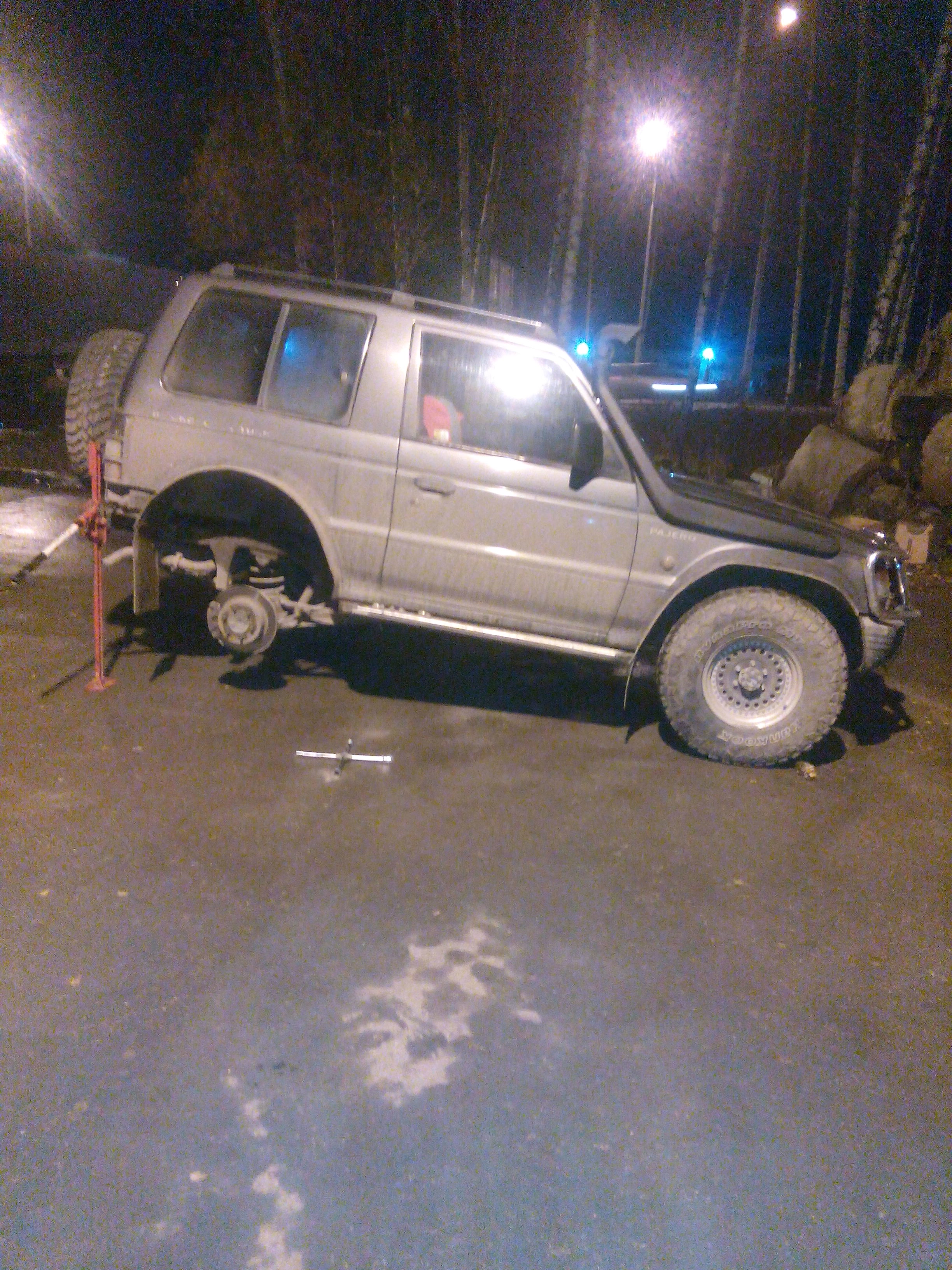

Машина напротив шиномантажа - давление было 0,5

Fil писал(а):Машина напротив шиномантажа - давление было 0,5
Судя во всему, у тебя машина с этой херни еще не падала и тебя не травмировала?

Тьфу-тьфу-тьфу не падала и не травмировала.

Fil писал(а):Тьфу-тьфу-тьфу не падала и не травмировала.
Так и не делай больше так.
Я имею шрамик на лбу, после офигенной шишки и рассечения.
Повезло, что попало в лоб, а не глаз или по зубам.
А так народу и руки ломало.

Блин, а как делать? На переобувку при использовании джека времени уходит меньше в разы!

Fil писал(а):Блин, а как делать? На переобувку при использовании джека времени уходит меньше в разы!
Экономить здоровье, а не время.
Использовать штатный домкрат.
Да и нет там экономии времени в разы - так, минута-другая, и то если хай-джек лежит в багажнике, а не специально закреплен.
Основное время уходит на съем-установку колеса.
