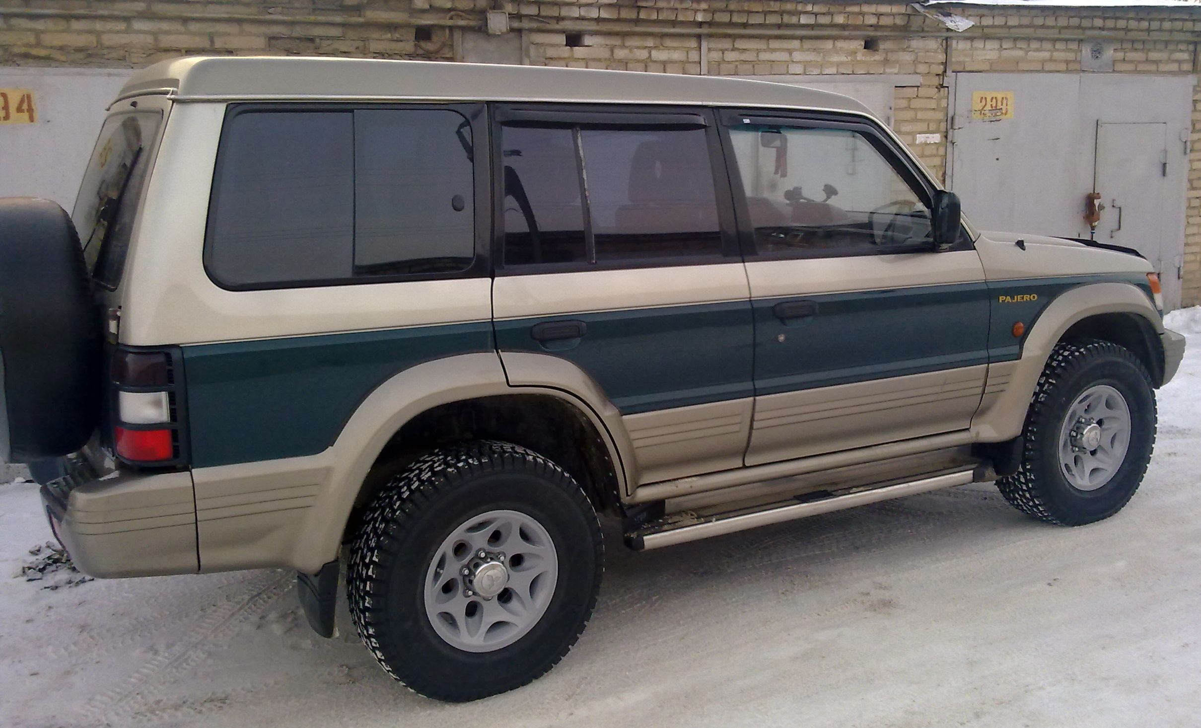

elmech
Сообщения: 138
Зарегистрирован: 30 апр 2008, 10:35
Откуда: Республика Хакасия г.Саяногорск
Сообщение elmech »
Esen писал(а):Elmech ну и как? По оврагам-буеракам поездил? Пристально слежу за темой! :)
Времени свободного совсем мало стало из-за грепаного кризиса, работаю много. Пара выездов было, но фоток мало. Вот одна есть. И та на дороге :)

Esen
Сообщения: 452
Зарегистрирован: 07 дек 2007, 00:25
Откуда: Баку
Благодарил (а): 23 раза
Поблагодарили: 5 раз
Сообщение Esen »
Чё, можно смело 33 ставить? :)

elmech
Сообщения: 138
Сообщение elmech »
Esen
Только на свой страх и риск. У меня не цепляет. Если бы цепляло, то просто пришлось бы побыстрому лифтануться. Вот и всё :)

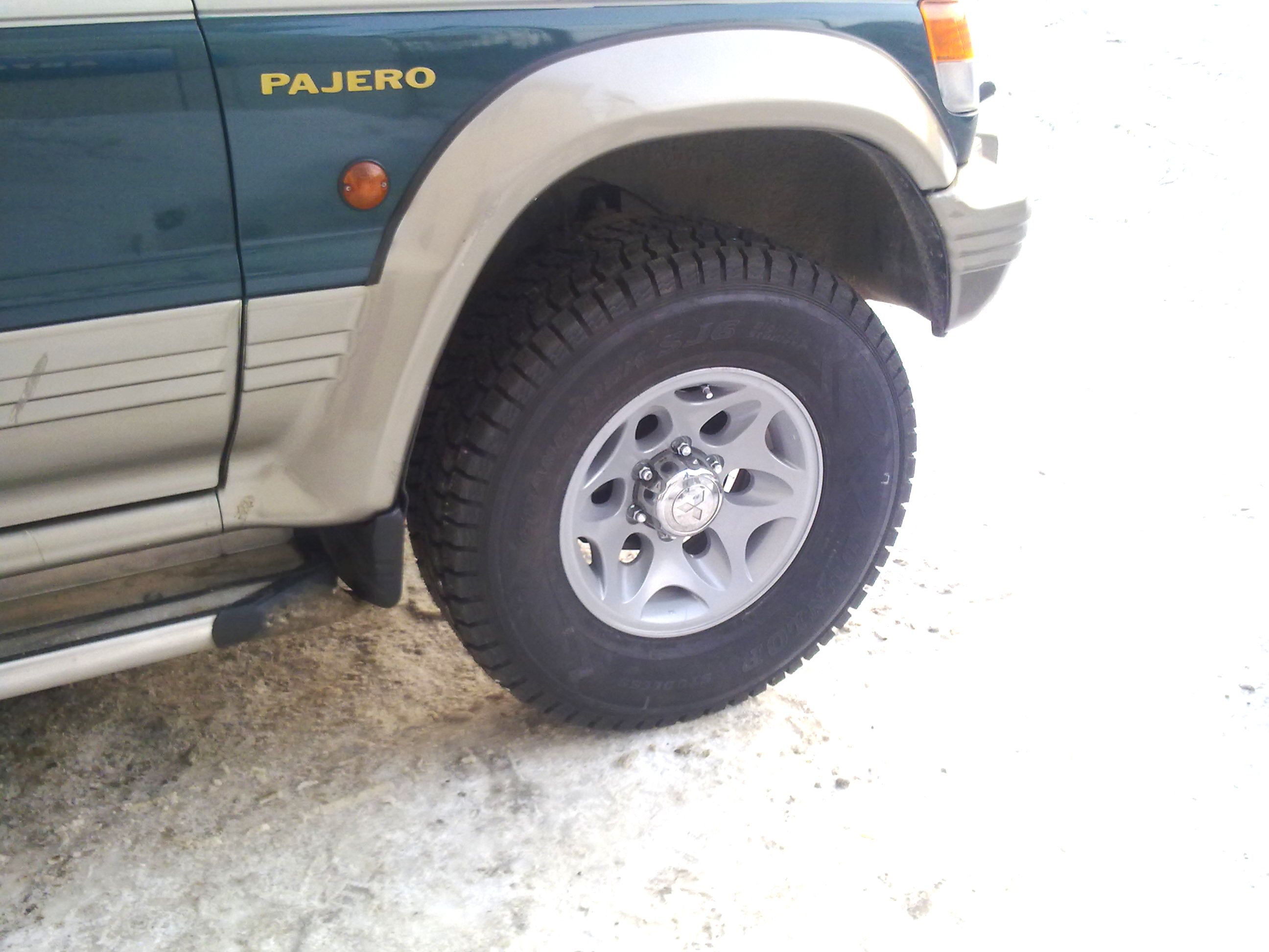

elmech
Сообщения: 138
Re: Для FAQ. Поставил 285\75\R16 на МП2 рестайлинг. Фото.
Сообщение elmech »
Добавлю фото с поездки в Горный Алтай. Красные ворота, п. Акташ.

Esen
Сообщения: 452
Откуда: Баку
Сообщение Esen »
Нормально так смотрятся! Я вот думал-думал тогда, и поставил 31-е. Теперь жалею. И ищу 33-ие ))
