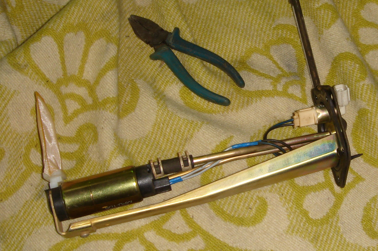

как уже говорил бензонос сдох... поменял.
мысль вырезать люк для доступа к бензонасосу из салона утратил отчасти после снятия бензобака.
потому как пришлось бы ещё отпиливать патрубки, чего делать не хотелось точно.
взгляните сами а вот эта белая фигулька после замены бензонасоса стала болтаться, на всякий случай обмазал герметиком... будьте аккуратней. родной бензонасос (замечен на маздах, сузуках, некоторых скутерах... судя по отзывам в инете) так как в магазинах были бензонасосу только под "ножи", припаял "хвостики" с клемами в сборе получилось вот так правда теперь смотрю на фотку и думаю... как бы оно в бензобаке не отвалилось... и не коротнуло на корпус
, надо было хомутиками/стяжками провода закрепить
P.S. до СТО не доехал 20км , посему пришлось самому ковырять, изначально думал ремонтироваться у devostatorа
теперь осталось разобраться (или забить?) с писком в бензобаке... ну раздражает меня этот звук осцилографа![:Очень злой: :]:-O:](./images/smilies/Nezloy01.gif)

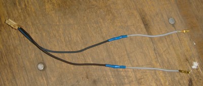

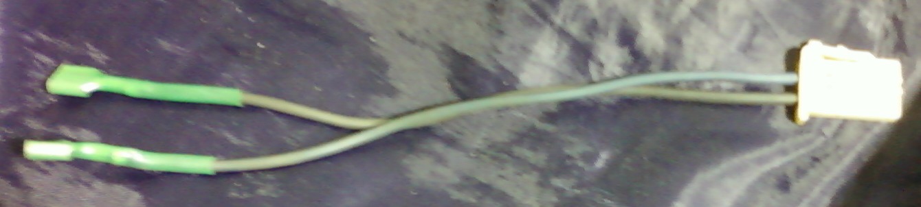

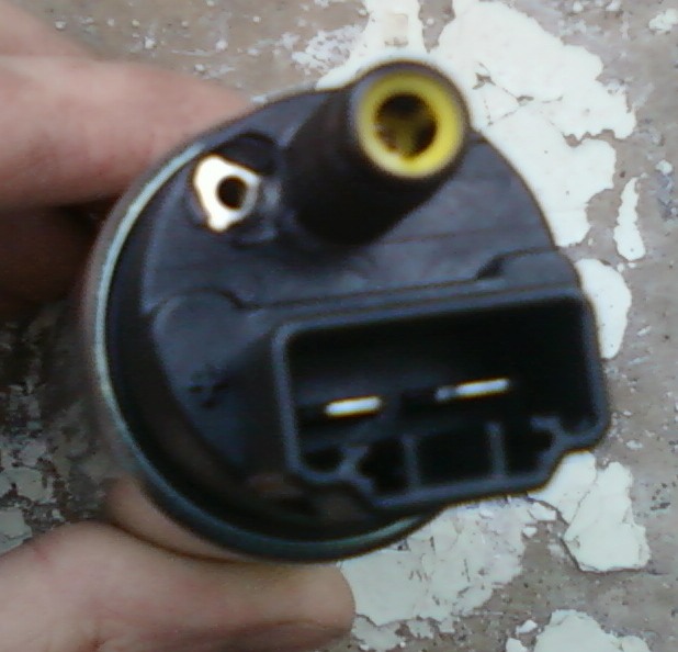

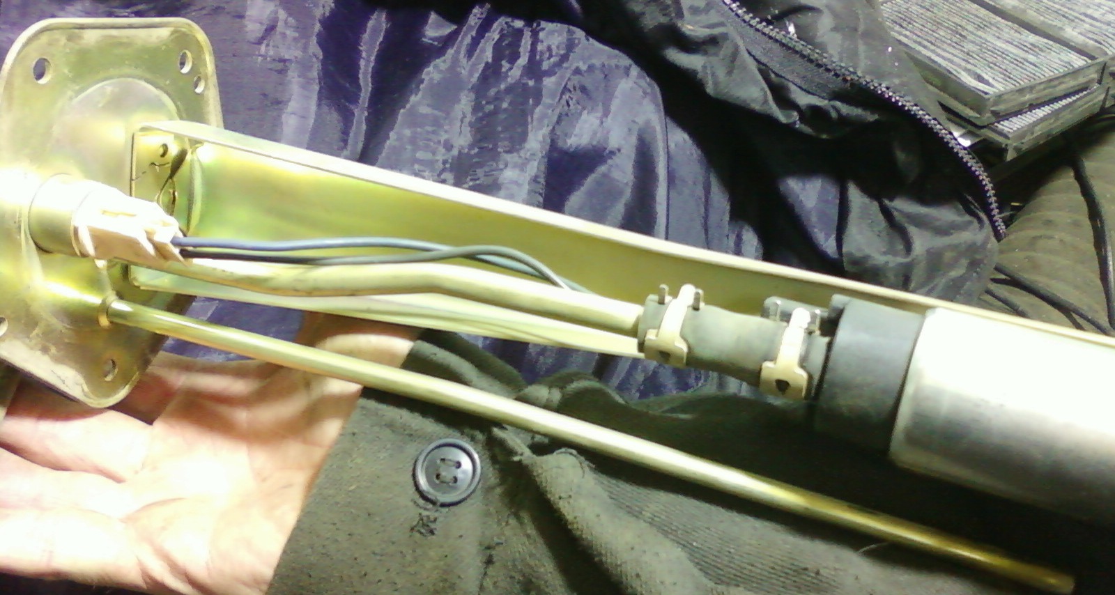

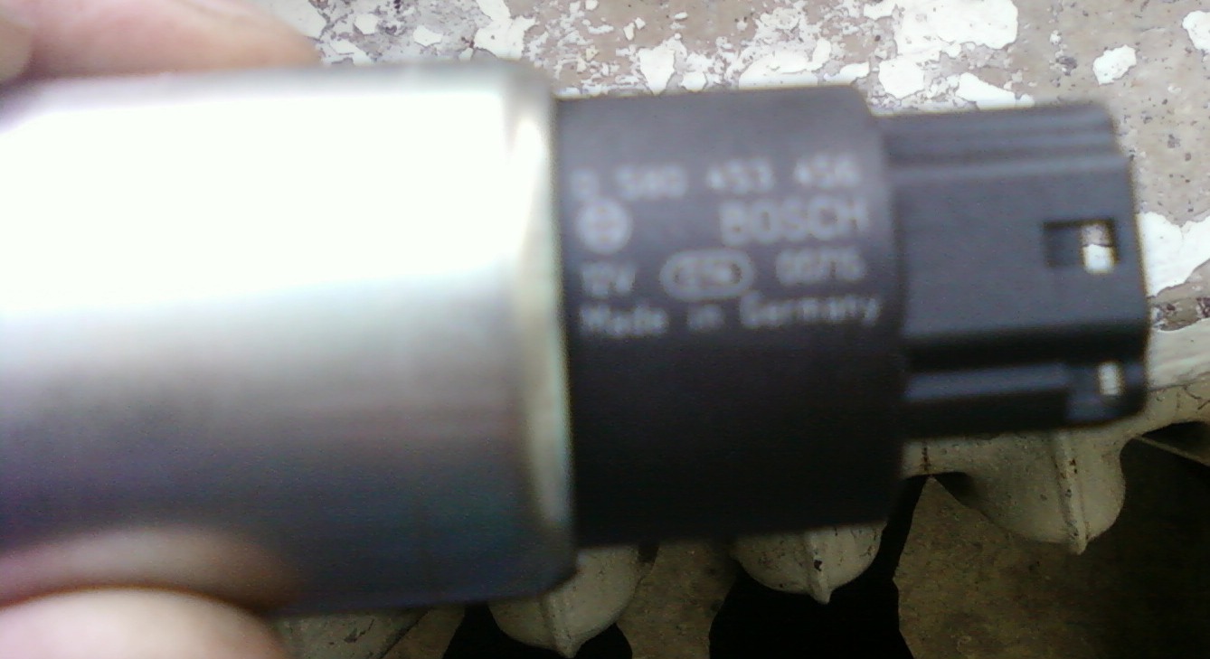

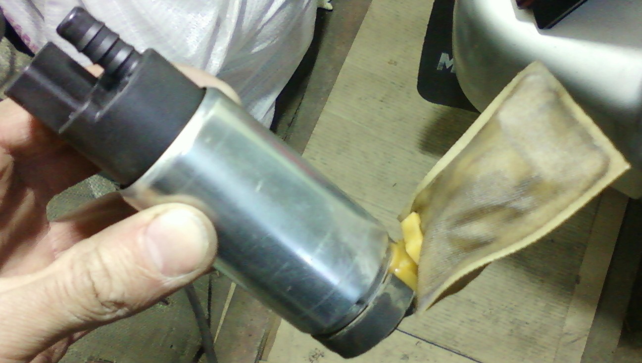

Куплен был в ближайшем ВАЗовском магазине насос с партнамбером 0580453456 производства BOSCH (Германия) за 2000р. так-же продаван предлагал ещё на выбор саратовского производства насос за 1000 р.

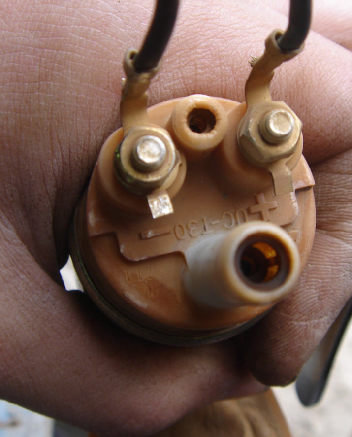

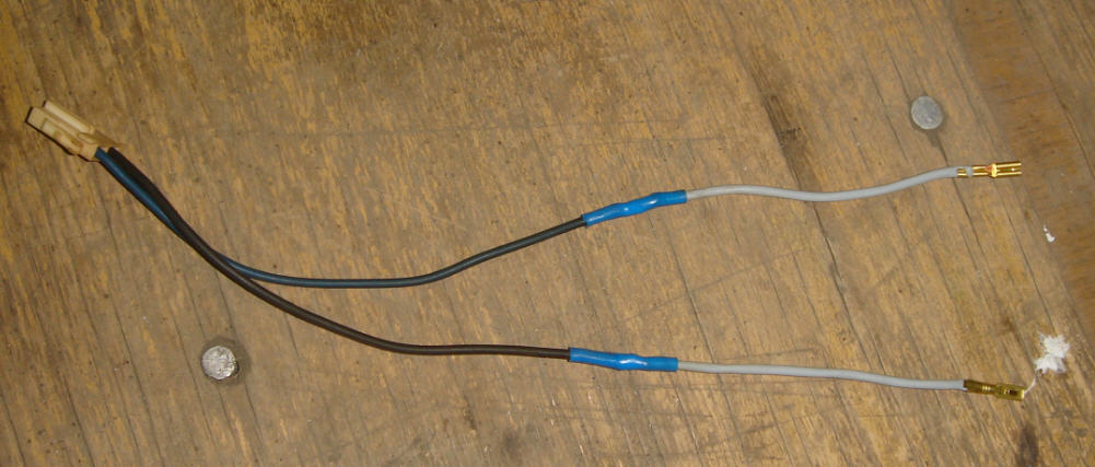

Насос подошёл безо всяких переделок, если не считать клемм. На оригинальном насосе клеммы были под винты, на новом - ножи. Просто отрезал старые клеммы, прицепил новые "мама" под ножи, сверху - термоусадкой, не отличиш от заводской. Сеточку пришлось оставить старую, хотя она была вся в пасте, и как мне показалось - через неё бензин проходил с трудом.Это решилось тщательной промывкой сетки. Подошла она как родная на новый насос. Всё собрал на место, воткнул в бак. Смущает только одно - контакты получается контактируют с бензином в баке.
Про снятие и установку бака - это уже другая пестня.(Фоты в довесок)
Позже напишу про провода идущие на насос, и снятие/установку бака, а так-же про то, что изменилось в работе авто после замены, т.к. закончил вечером и небыло времени проверить его в полной мере.

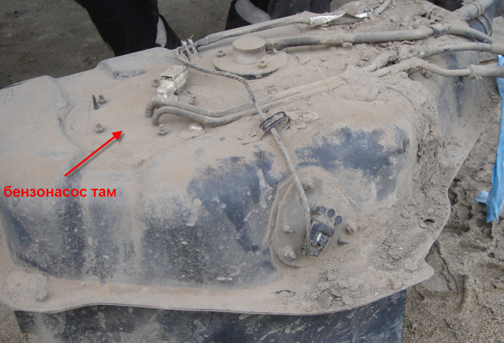

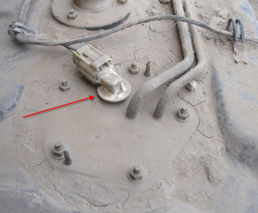

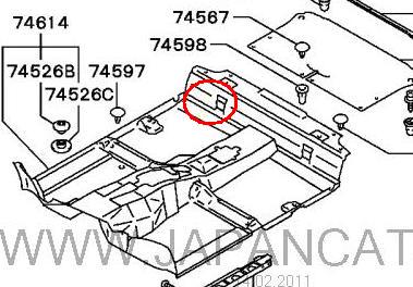

Провода от бензонасоса идут в пучке проводов в салон в районе пятки правой ноги заднего правого пассажира.
Из под днища в салон заходят 7 проводов: два самых толстых - это на бензонасос, чёрный из них - минус, так-же, там ещё три провода на датчик уровня бензина и два куда-то на колесо, возможно на датчик АБС, не помню точно.
На картинке красным кружком отметил место, где эти провода заходят в салон, далее под ковролином идут к правой ноги водителя, но там я не имел возможности разбираться куда они идут далее, т.к. нужно было снимать пластик и ковролин.
После замены бензонасоса, как мне показалось, машина стала охотнее реагировать на педаль газа.
Сам насос работает абсолютно бесшумно.
