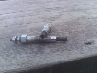

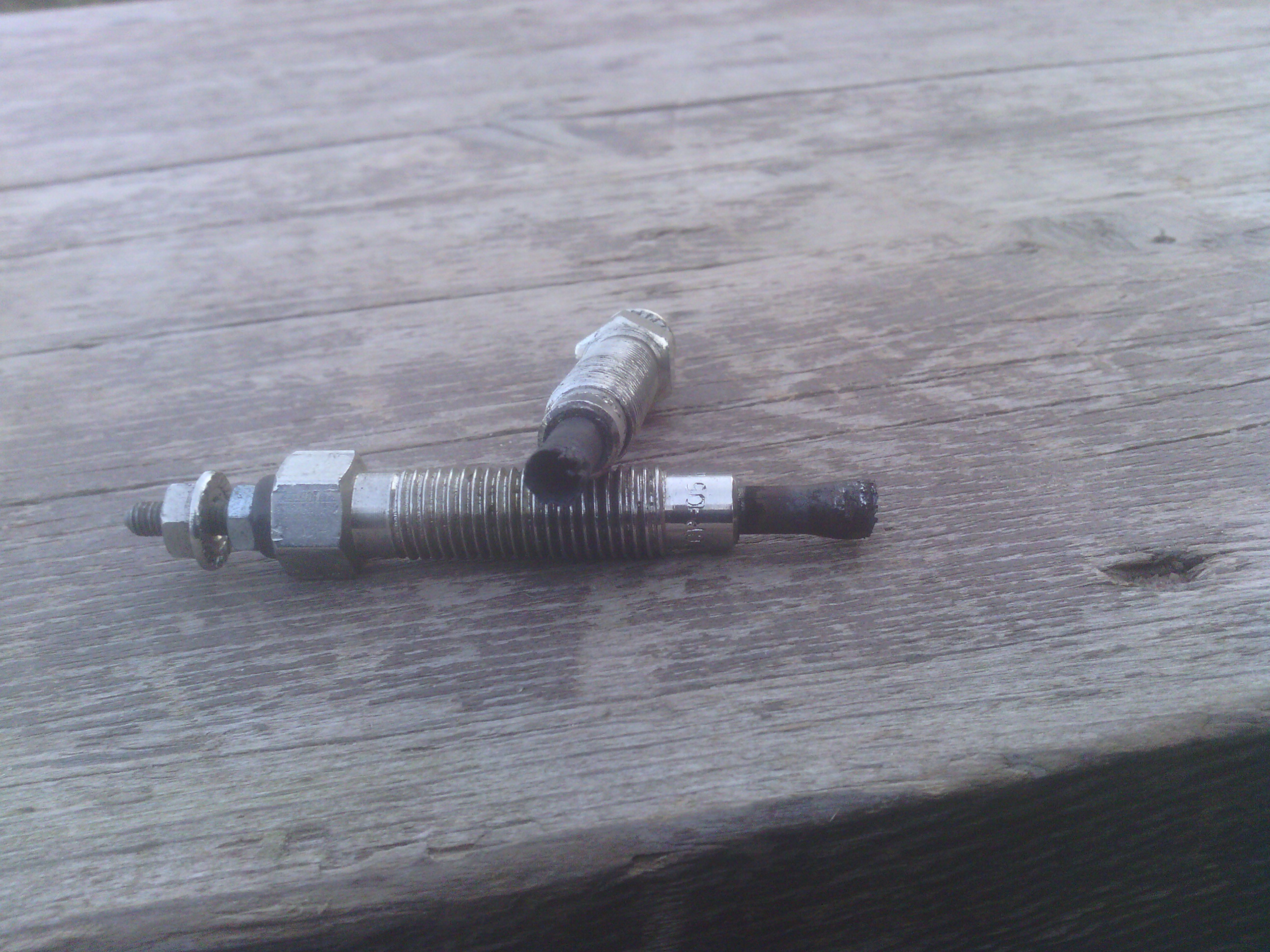

Парни а у меня вот какая проблемка со свечами вышла. Свечи nkt cp 05 выкрутил из 1 и 3 целиндра.Что бы это значило ?

Северный пушной зверек за ними пришол, выкинь и поставь нормальные.dima_32 писал(а):Парни а у меня вот какая проблемка со свечами вышла. Свечи nkt cp 05 выкрутил из 1 и 3 целиндра.Что бы это значило ?

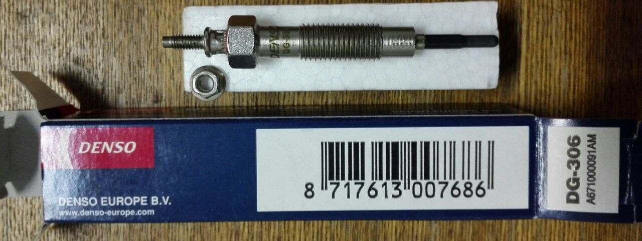

Приобрел в инете родные керамические свечи для 4м40 от фирмы Denso DG-306. Согласно каталогу Denso номер свечи DG-306 соответствует номеру каталога запчастей Mitsubishi для двигателя 4m40. 300-тая серия в маркировке свечей накала Denso является признаком керамики. Купил недорого, всего за 1 тыс. руб за штуку + доставка. При покупке были сомнения в фирменности свечей. Через год отпишусь, настоящие или нет.
Перед прошлой зимой устанавливал металл от нтк - за год две перегорели. Время розжига керамики (5 сек) быстрее чем металла (8 сек)

Ну по такому раскладу у меня как раз они и стоят - керамические. Нашел записи на Экзист - брал 2 шт 07-10-2014 - работают до сих пор.
Перед этим 2 штуки брал уже даже и не вспомнить.
