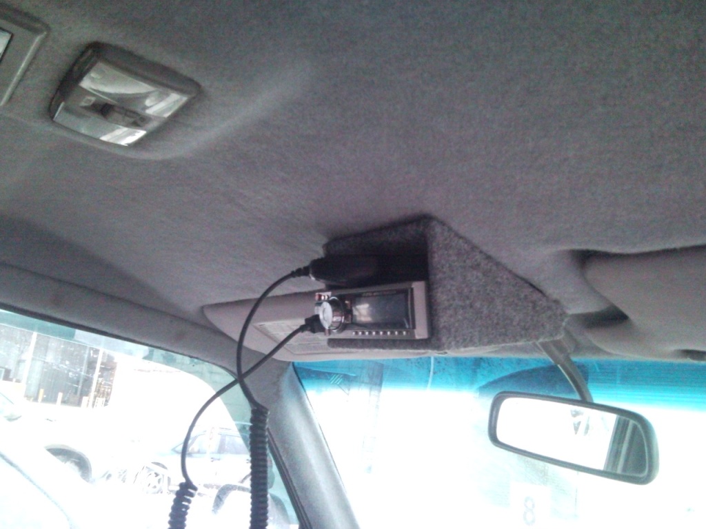

Поставил себе Вектор Навигатор вот так.
Подиум из пластика 6 мм склеен, обтянут карпетом.
Антенна Лемм 2001
КСВ 1,0-1,05 по всему диапазону
Убил 1 день (12 часов) перепробовал 8 антенн
MMC PII 1995 г. 5d МКПП 6G72-24 Лебедка 8500, шноркель Риф, BFG MT 31, люстра, СиБи

Молодец. Я у себя настроил. 144 КСВ 1,4 получилось.
СиБи настраивал так. Антенны Лемм 2-е шт. было. 5/8 и 1/4. Катушка от 5/8 штырь от 1/4 подрезанный на 4,5 см. КСВ получился 1,1-1,2 в центральной сетке. Дальность в городе около 4 км на 4+. По трассе не пробовал. УКВ связь 50 км на 4+. Доволен как слон.
