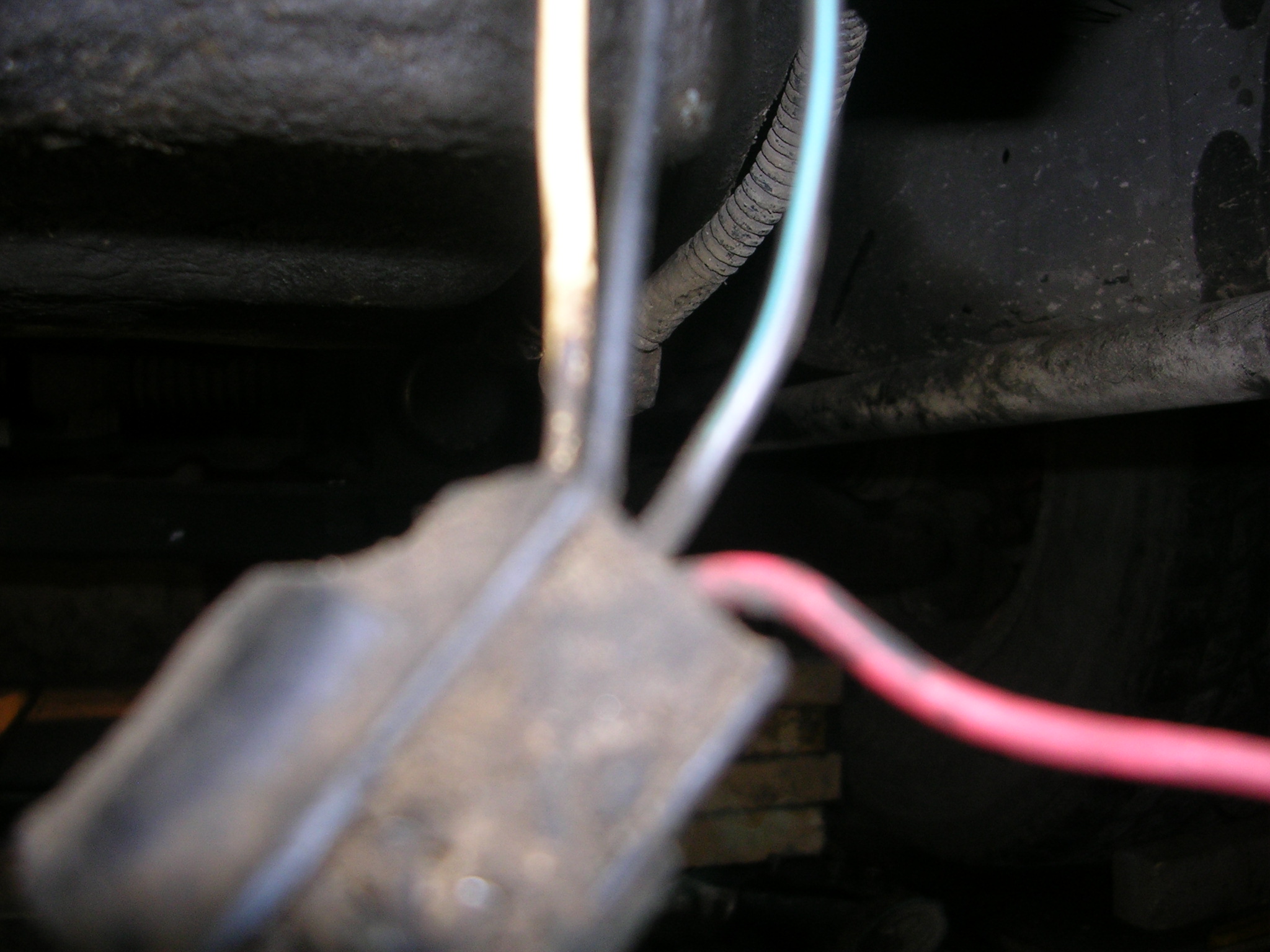

Может кто знает?у меня цвет проводов на машине красный белый черный и черный с синей полосой.Как подключать?

saha60 писал(а):Может кто знает?у меня цвет проводов на машине красный белый черный и черный с синей полосой.Как подключать?
Скорее всего красный +, Черные подогрев... А вообще померяйте сопротивление на концах по парам, где будет сопротивление 3-10 ом, это подогрев (скорее всего черные)...

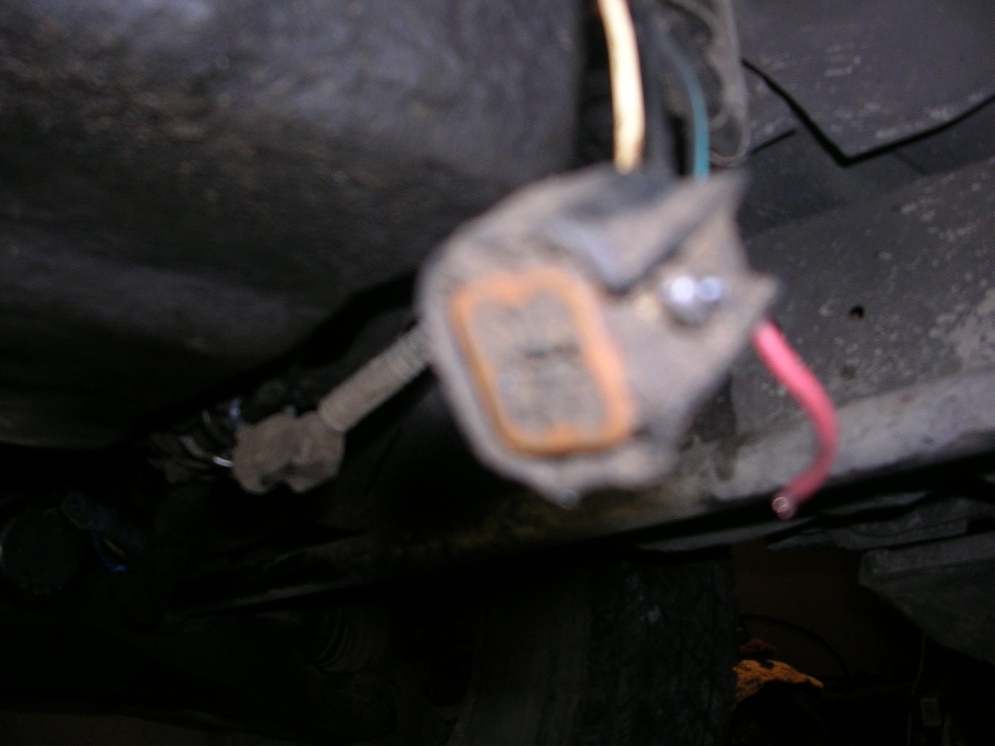

Доброе время суток уважаемые форумчане, у меня на машине такая же расцветка как на фото постом выше. Сама лямбда выведена напрямую в салон и хз как там подключена. Вопрос как проверить разъем рабочий или нет? Разход топлива напрягает 20-21 в городе на трассе до 19 падает.

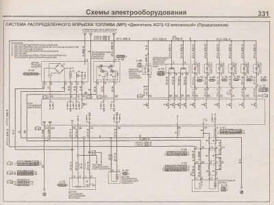

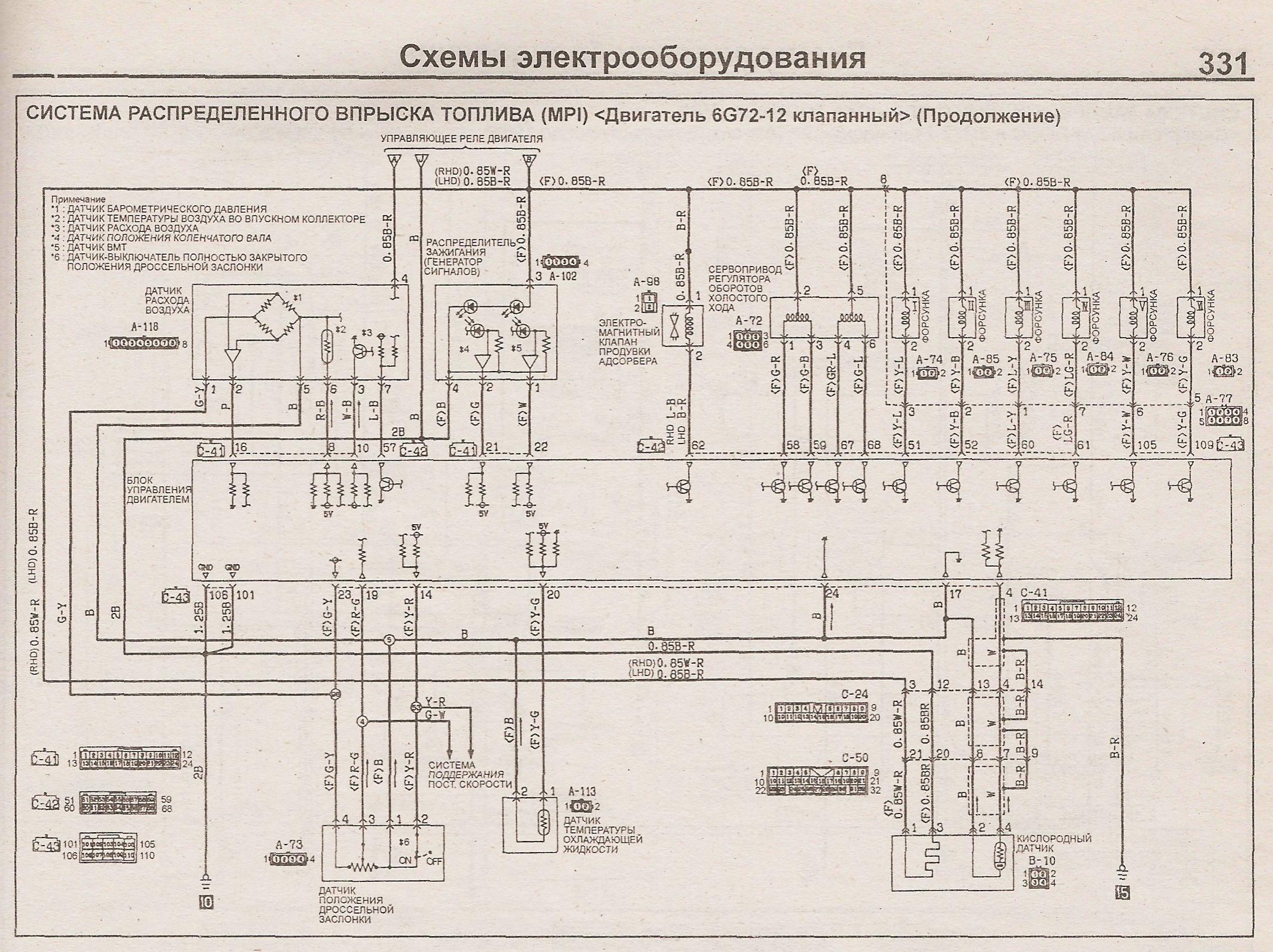

Все расцветки проводов и схемы подключения здесь: http://pdf.pajero4x4.ru/2008/Pajero-Mon ... WIRING.pdf, стр. 4-34.

спс за подсказку. в том то вся и проблема что в книге другая расцветка.

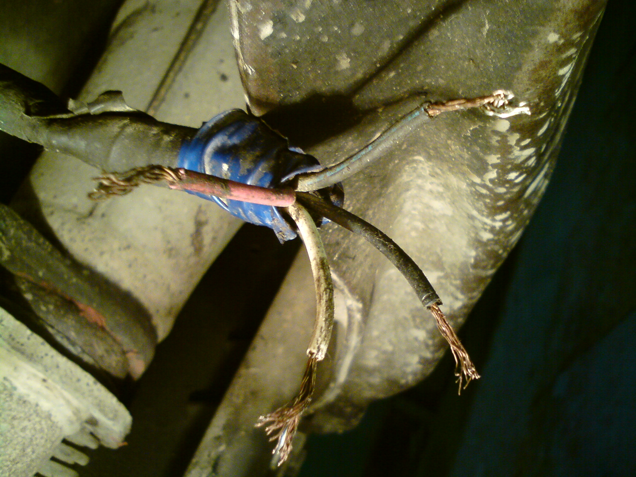

мужики выручайте срочно!!!у меня тоже разноцветная херня(машина нужна срочно!!!а лямбду уже снял и сижу туплю!!!
