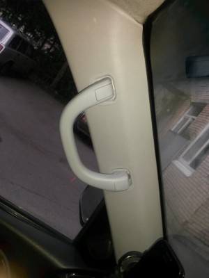

Vitaliy666 писал(а):https://www.drive2.ru/l/5377220/
на Спорт NEW нет таких ручек... :=-O:
пипец джип... дОжили... даже на наших жоповозах-паркетах прилагается "из коробки"...

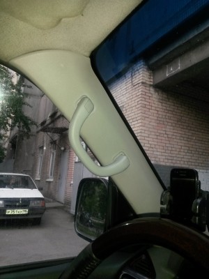

Ручка куплена и установлена.
Пробовал при посадке держаться за руль и за ручку. За ручку удобнее.
Веса во мне 125 кг в голом виде. Зимой в тулупе, наверное, 140 кг. Ручка не отрывается.

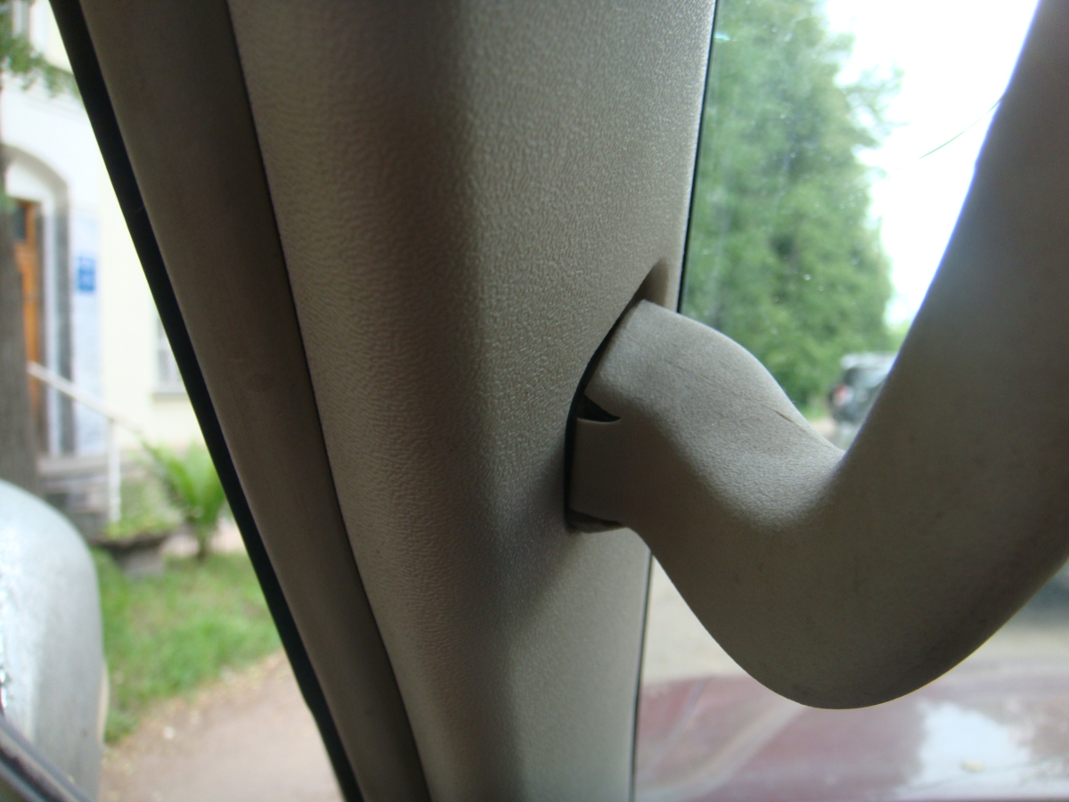

:*WRITE*: Не поленился - сползал :
...чуть ранее показана конструкция ручки и крепёжной фурнитуры... :*BYE*: ...одним словом = хрень . :*PARDON*:

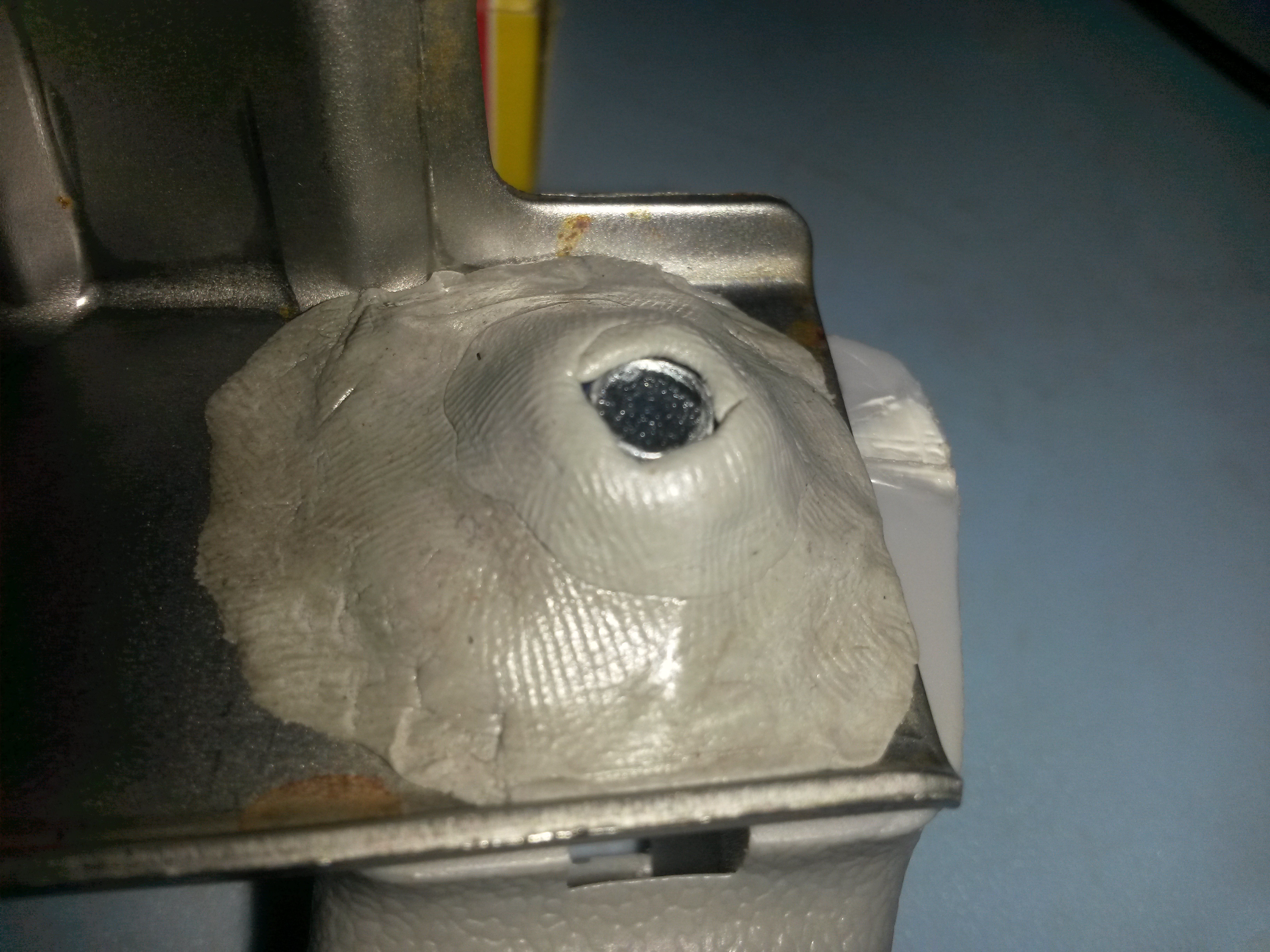

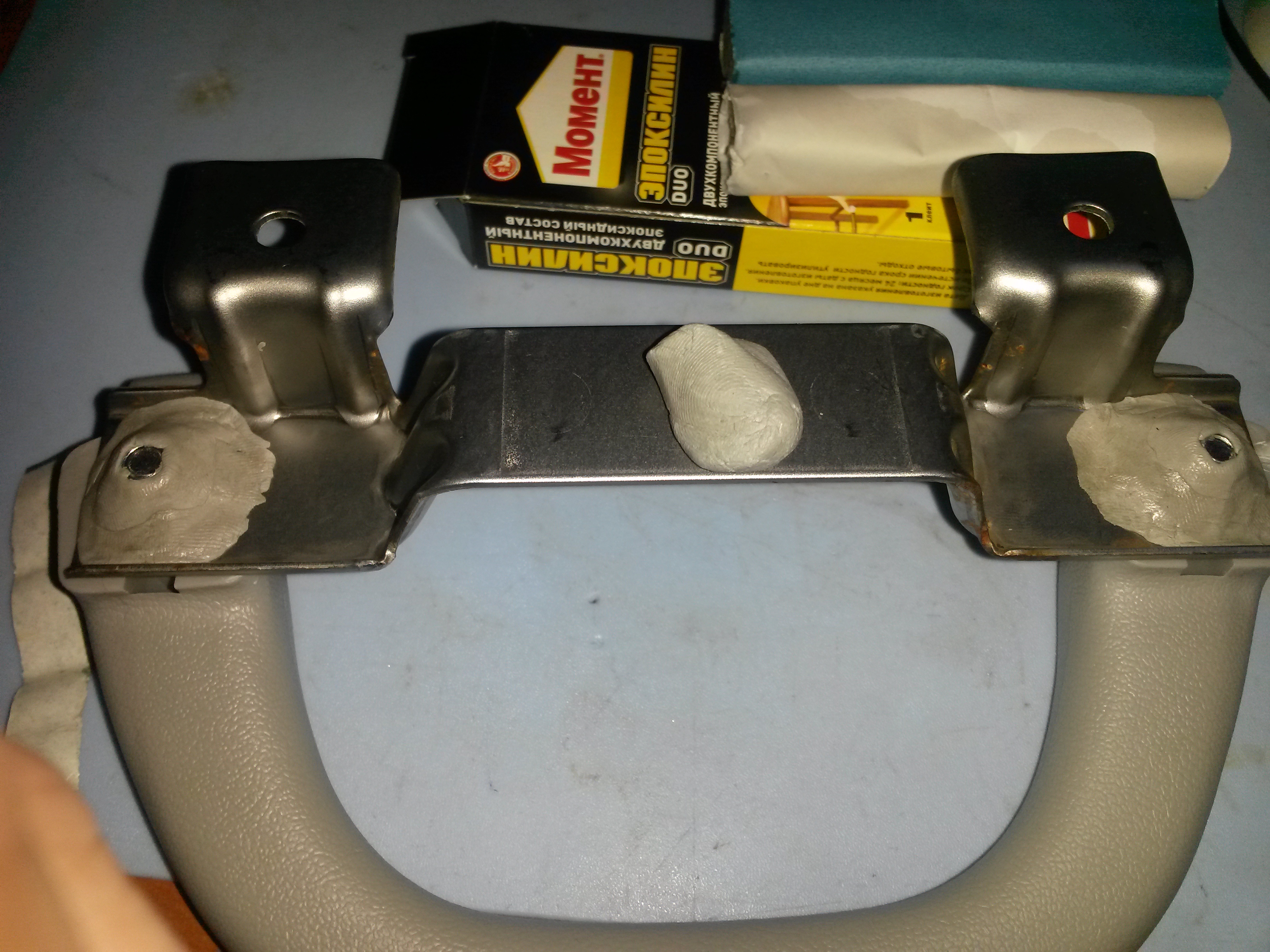

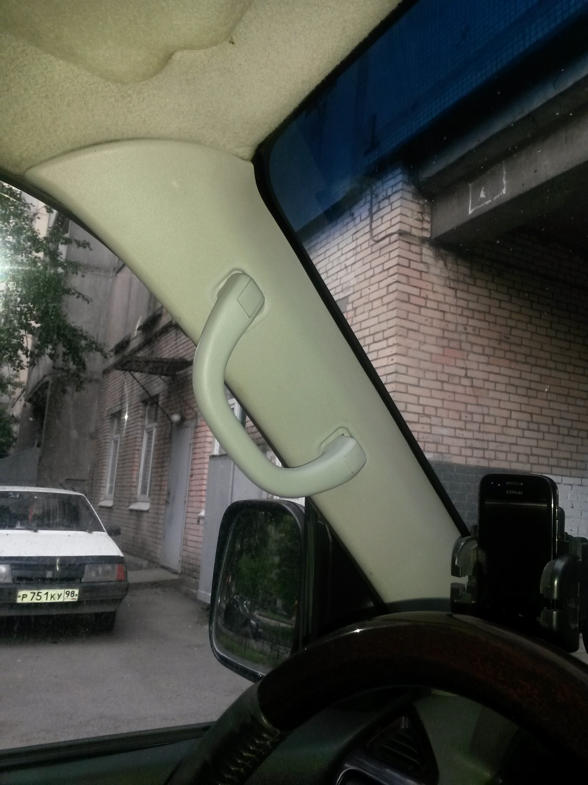

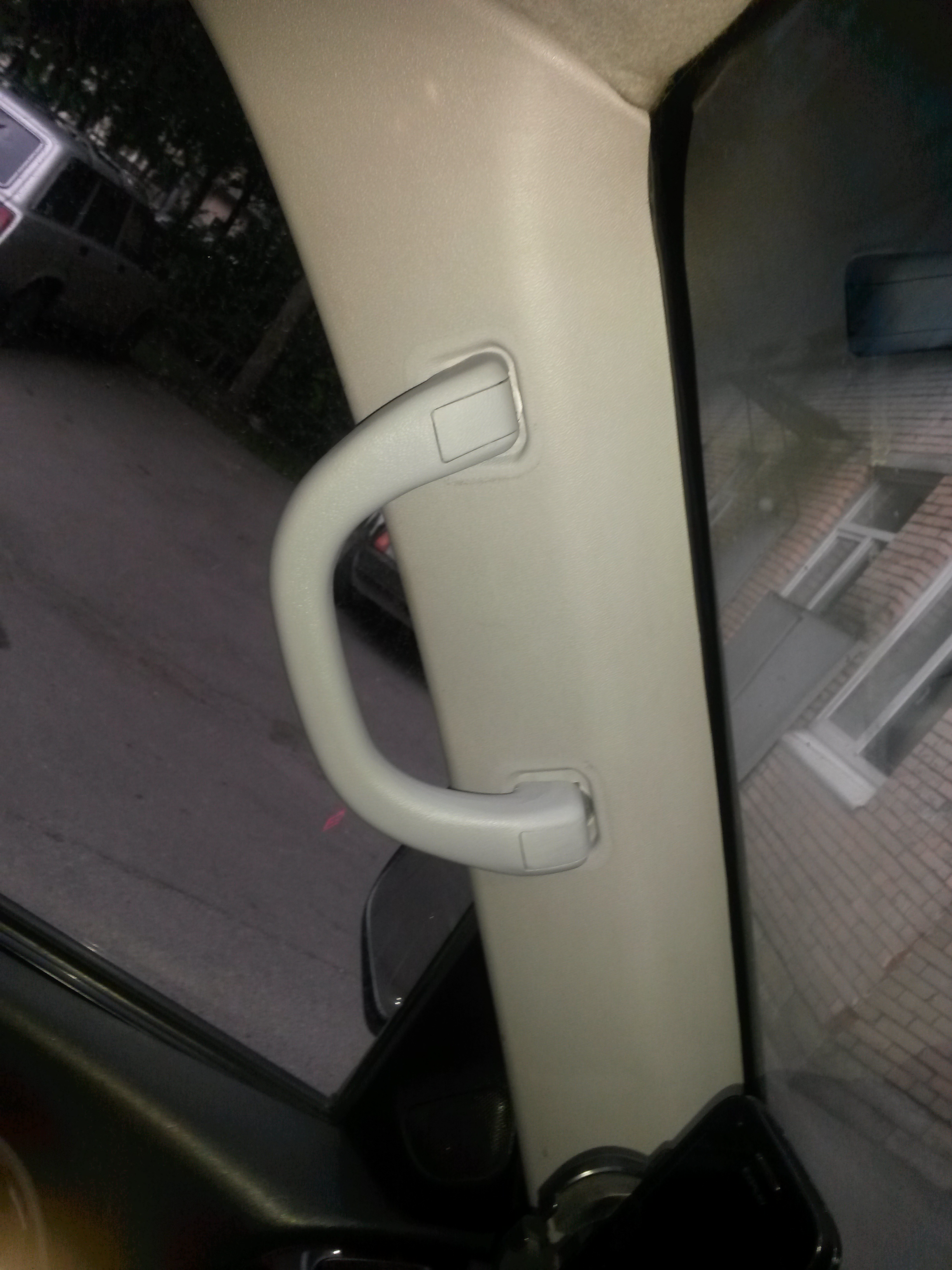

Все ни как не было времени поставить и сфоткать ручку. Вот наконец сделал...
Вот так я решил вопрос ее прикручивания
Сделано с помощью МОМЕНТа Эпоксилина (пластилин)
Прикрутил ручку к площадке и пластилином зафиксировал гайку
Через 12 часов она тверда как камень.
А вот собственно она
hc2hunter
Сообщения: 7286
Двигатель:: 6G74 MPI
Откуда: Смоленск
Благодарил (а): 492 раза
Поблагодарили: 468 раз
Re: ручки на передние стойки П3 ТД 2005 long
Сообщение hc2hunter »
а чо, нормально выглядит...
тока по цвету самую малость выделяется.
