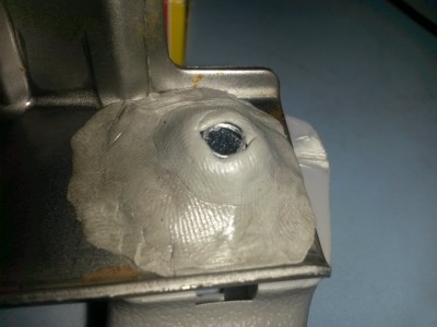

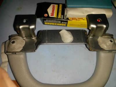

Добавлено: 22 июн 2015, 01:41
Jackson
Все ни как не было времени поставить и сфоткать ручку. Вот наконец сделал...
Вот так я решил вопрос ее прикручивания
Сделано с помощью МОМЕНТа Эпоксилина (пластилин)
Прикрутил ручку к площадке и пластилином зафиксировал гайку
Через 12 часов она тверда как камень.
А вот собственно она
Re: ручки на передние стойки П3 ТД 2005 long
Добавлено: 22 июн 2015, 08:46
hc2hunter
а чо, нормально выглядит...
тока по цвету самую малость выделяется.
