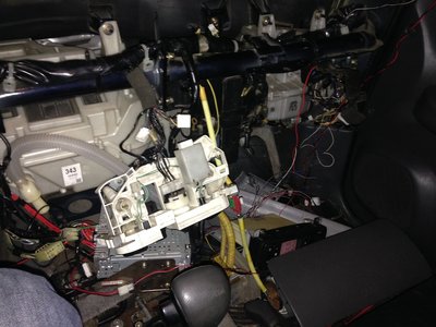

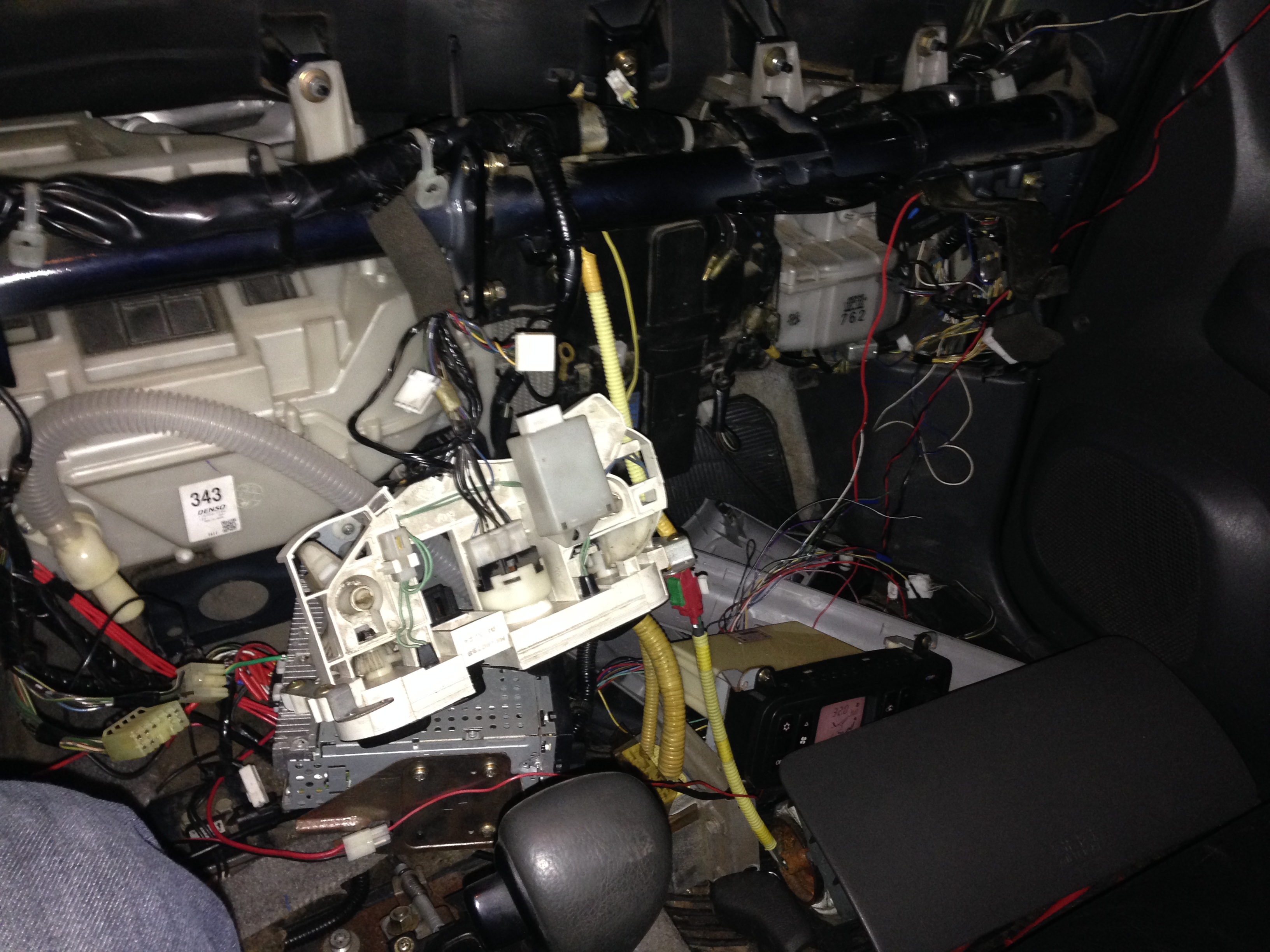

Мне предстоит теперь подобный Bolt-on.
Проводки пока к сожалению нет...
не хватает датчика температуры за бортом(300р на экзисте) и облицовки панели климата(жадность разборщиков).
Антифриз и Кондей спускать не собираюсь...к замене видимо только левый блок где всё управление. остальные такие же.
Пока поковыряюсь с блоком и прикину куда какой провод и на какой сервопривод.

Пока проверяю..примеряюсь...жду запы...
Вопрос, почему горит индикация задней печки?
Блок печки придется менять...антифриз сливать

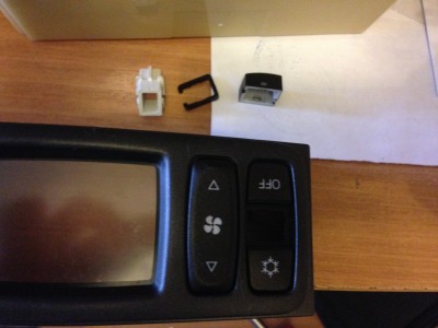

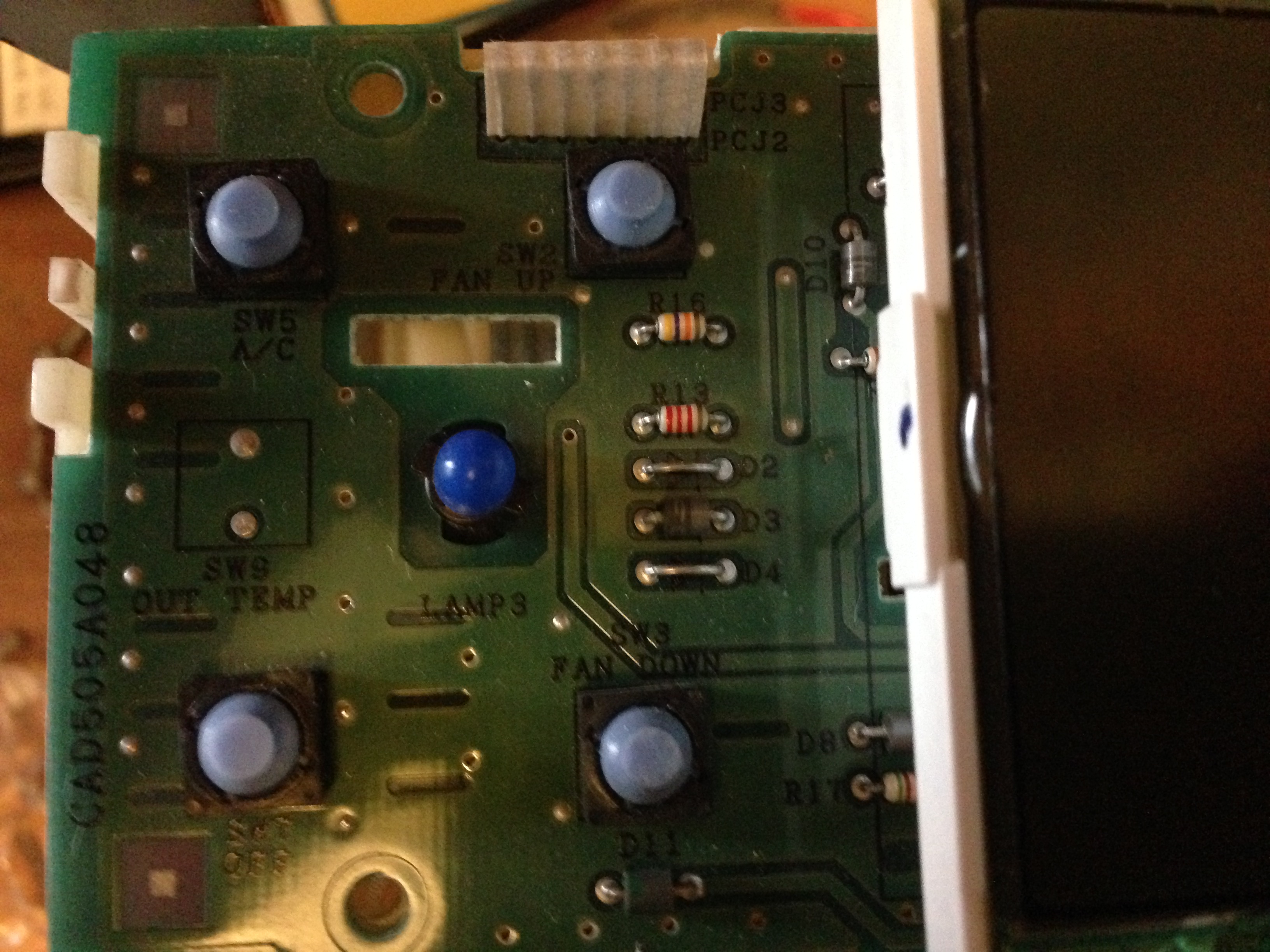

Ещё не много болт-он

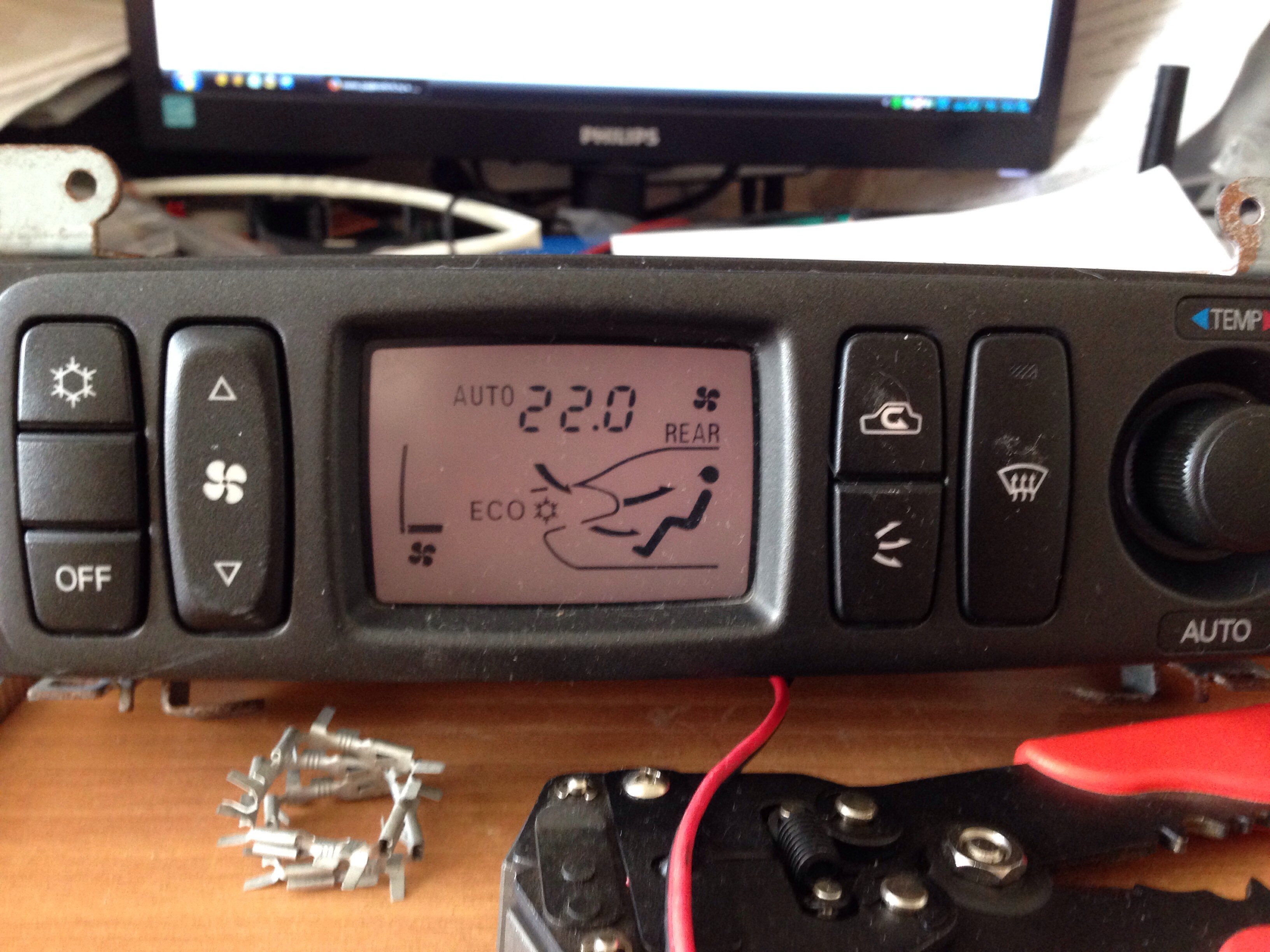

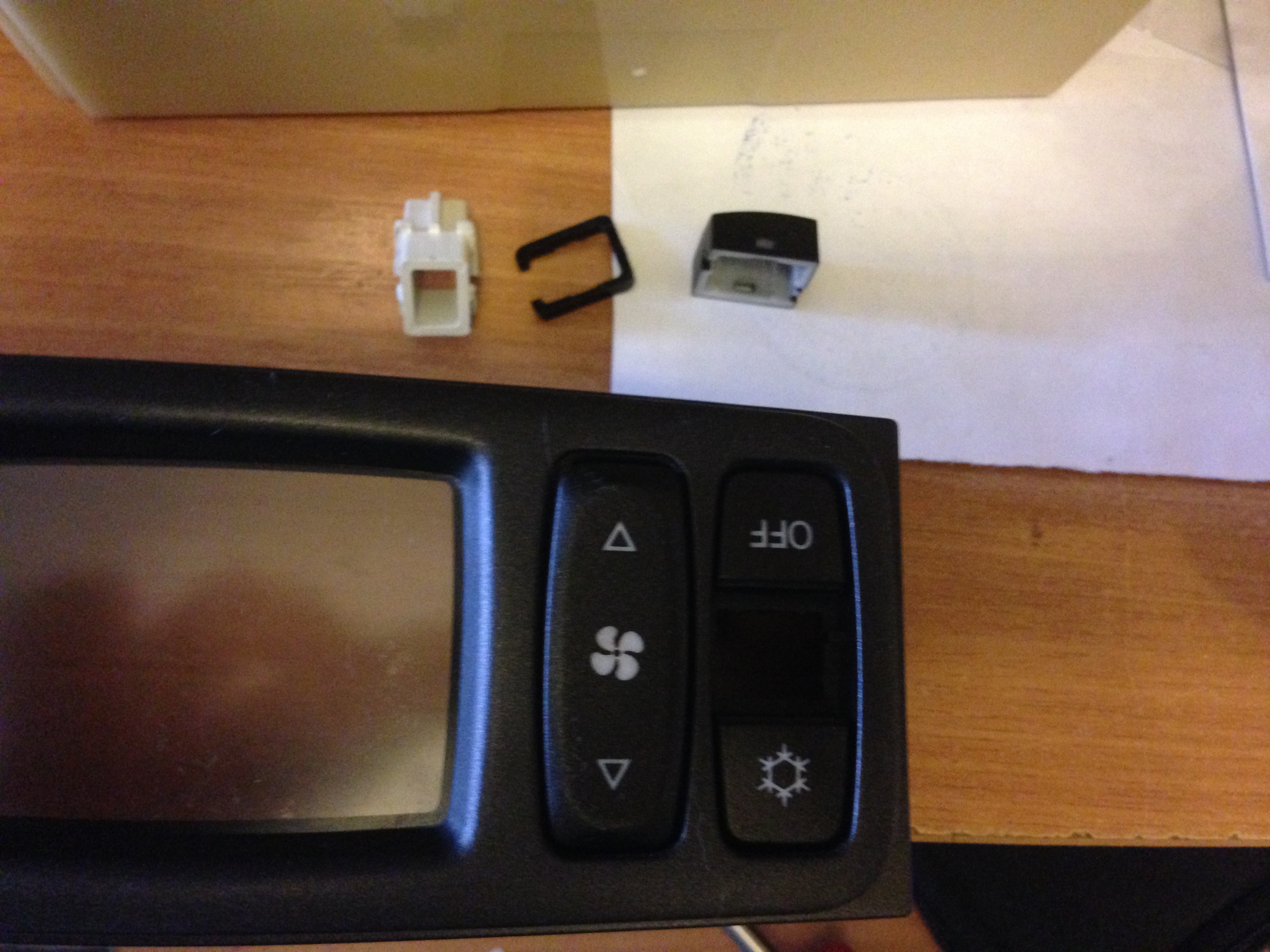

Видел на блоках управления есть кнопка слева между "снежинкой" и "off". "Temp out" (температура за бортом) или "RC rear"(задняя печка)
Вот что получилось:
Есть место на печатной плате под переключатель
- Штурман, где мы?
- В вытрезвителе.
Dimix
Сообщения: 12135
Двигатель:: 6G72 24v
Откуда: Балашиха
Благодарил (а): 88 раз
Поблагодарили: 402 раза
Re: Установка климат-контроля
Сообщение Dimix »
"Выбиваем" заглушку изнутри вытаскиваем проставку и собираем обратно. Кнопка готова...
Так же на плате есть незадействованный переключатель который переносится на место Temp Out.
Правда один хрен работать не будет ::-D:

я думал будет работать...но увы и ах

Жаль(( а какой вообще функционал у этой кнопки должен быть ??

Должно было показывать температуру за бортом на экране климата.

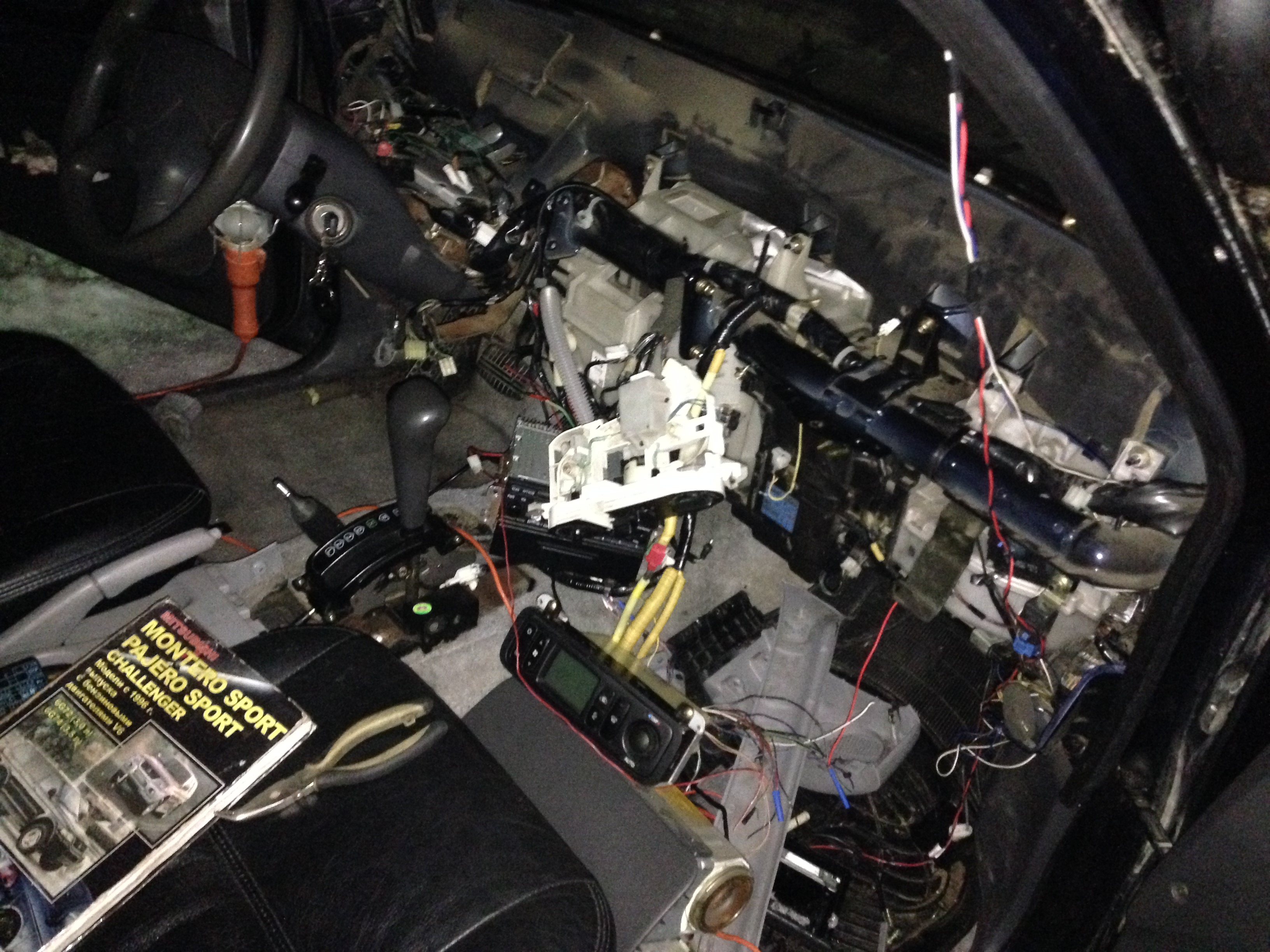

Сложное позади, осталась электрика.
Блок управления компрессором "выкинул".
:*CRAZY*:

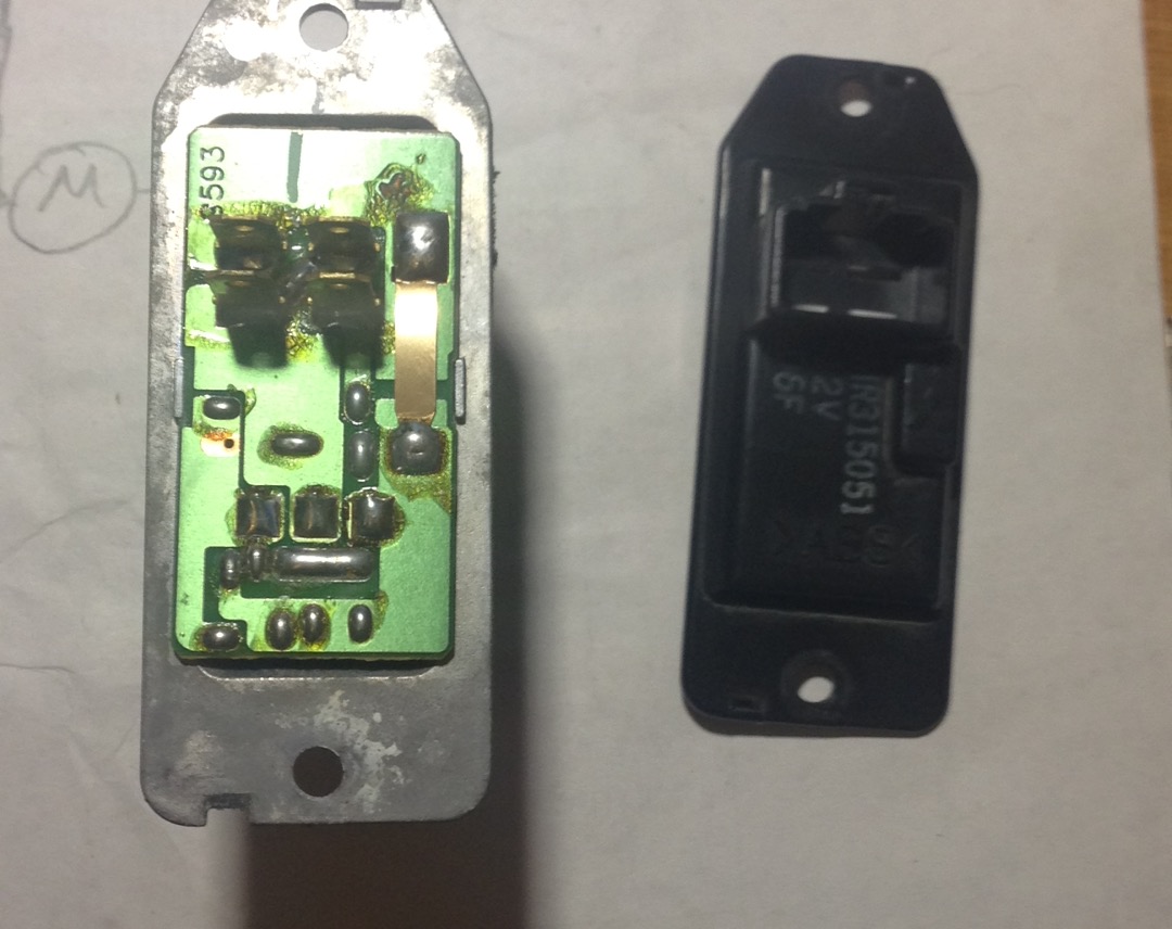

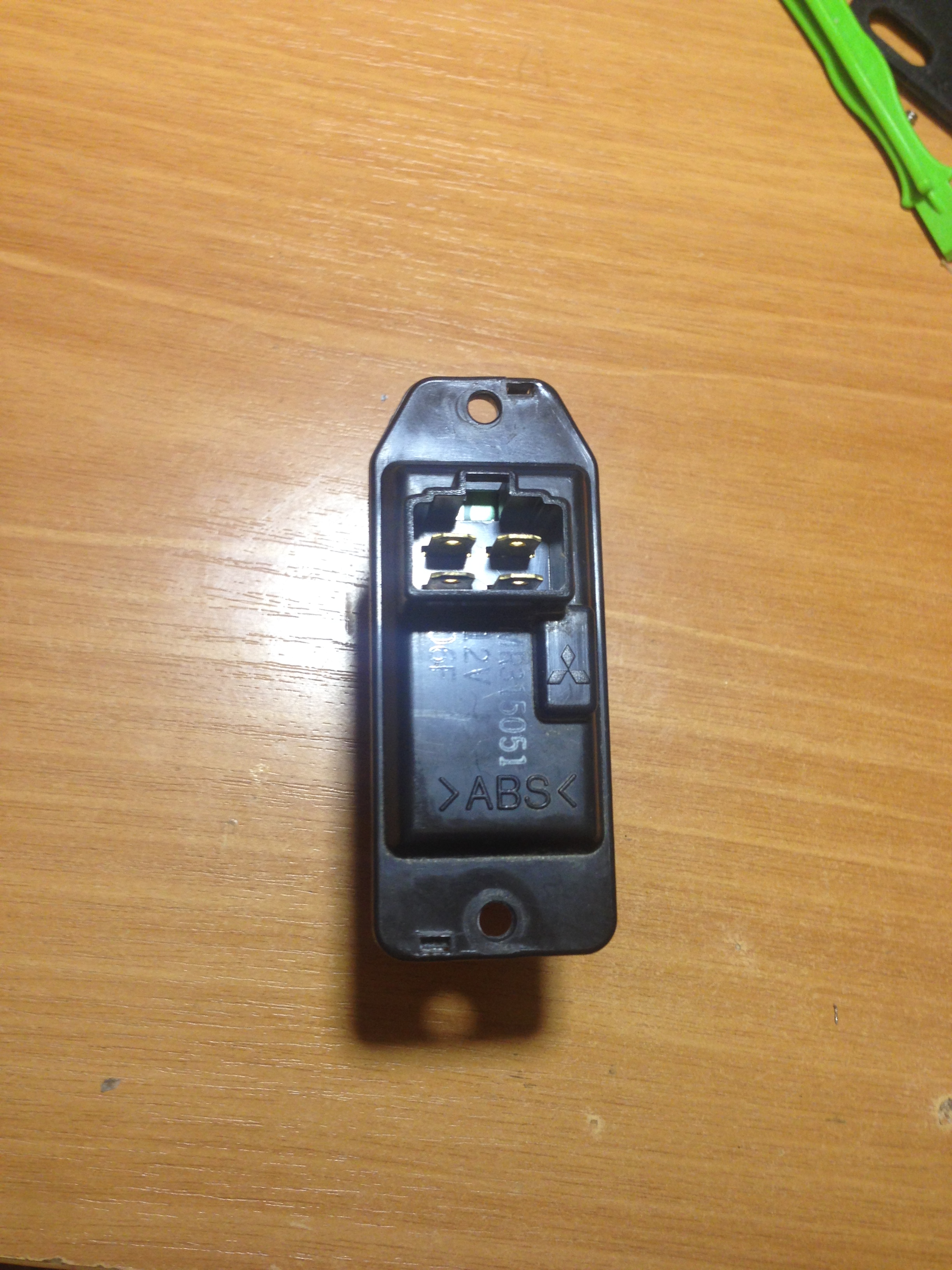

Как считать нумерацию ног на резисторе?
1-2
3-4
а то по книге легиона получается наизнанку..
4-3
2-1
Так и так
2-3 выходы в параллели

Dimix писал(а):Как считать нумерацию ног на резисторе?
1-2
3-4
4-3
2-1
Так и так
Правильно
1-2
3-4
Зачем реле режима Hi я хз
