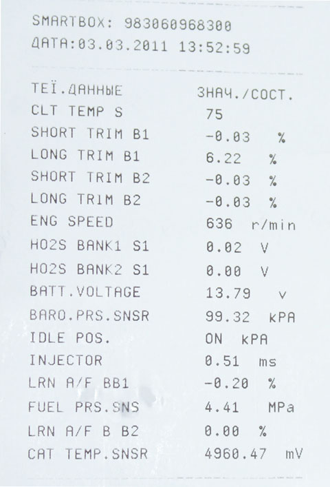

Это последняя моя диагностика, с предпоследней в принципе за 5 ткм пробега ничего не изменилось. Первый лист это холостые обороты 650, видим что давления топлива в насосе 4.41

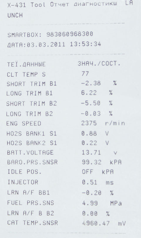

На втором листе 2500 оборотов, давление насоса 4.99. Я так пологаю это норма. Время открытия форсунок 0.51ms. Это нормально? У кого нибудь есть результаты диагностики 6g74 gdi при расходе до 18 литров по городу?
Какие варианты?
Куда копать? На авто стоит контрактный катализатор, продуваться должен нормально, состояние по сравнению со старым на порядок лучше. По диагностике не видно в чем дело. Из того что не делал - не менял свечи (подтраивает на холостых мотор, запускается отлично), не менял топливные фильтра. Ну не думаю что расход упадет на 7 литров из-за замены фильтров =(

судя по тепературе двигателя он недогрет, придет весна расход упадет литра на 2-3 а вообще ето нормальный расход для 3,5 литров и 250 кобыл...

Откеда там 250 кобыл?

А двиг и вправду недогрет))))

Может быть он был недогрет, на холостых 75 на 2500рпм 77. Думаете может стоит поставить термостат погорячее? Нормальная температура движка около 90?
Что с того что он недогрет? за полторы минуты набрал 2 градуса. Суть в чем?
