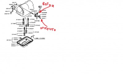

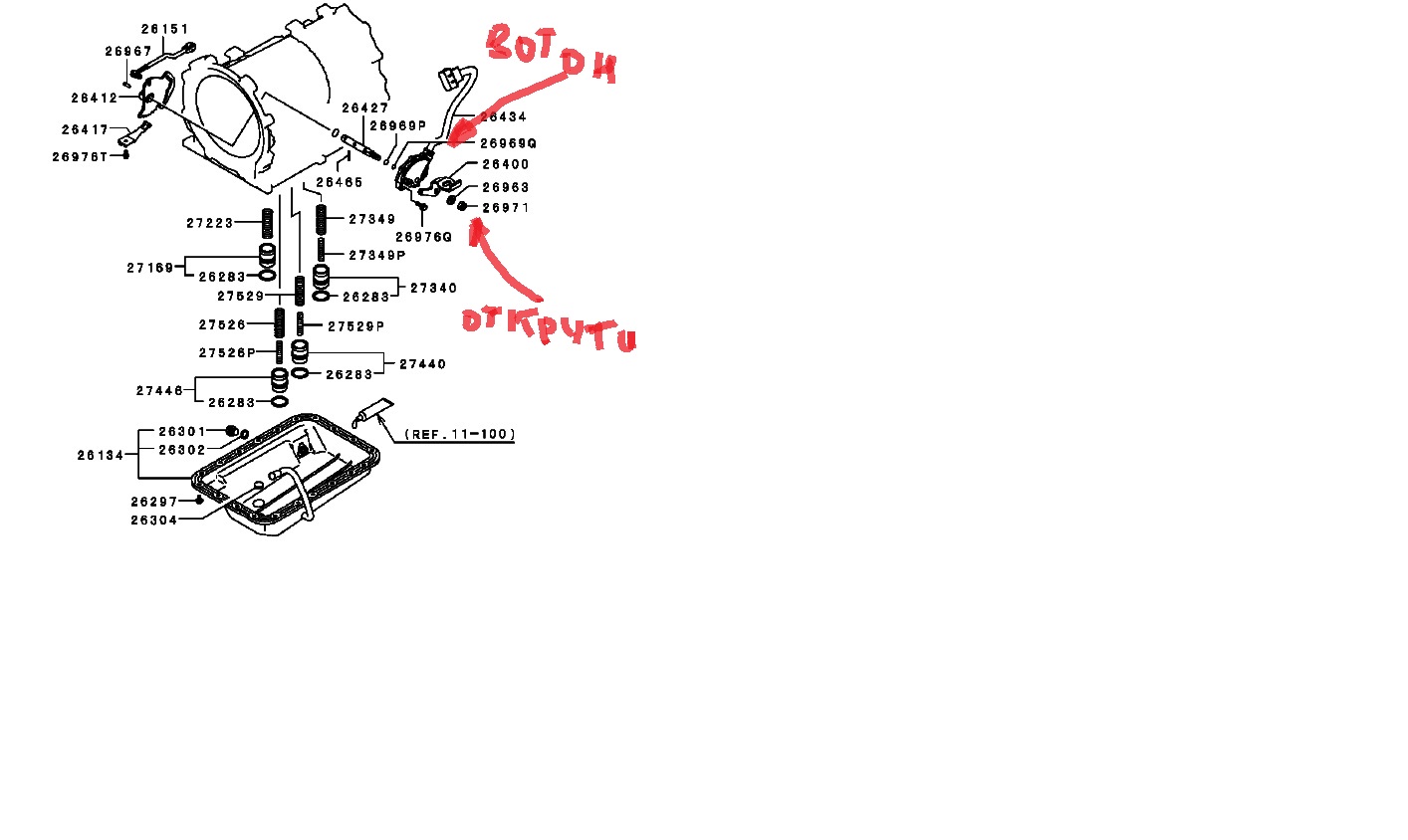

Сразу же после замены масла в АКПП (кор. от п4) в положение D моргает N. Коробка сразу встает на 3 передачу(аварийный режим). По компьютеру датчик температуры АTF в АКПП показывает -40град. До замены масла пару раз было так, что не заводилась с P, только c N. Но только в дождливую погоду. Комп после замены ATF выдает ошибки 31,32,33,34.
Когда заводилась только с N и то что сейчас моргает N в положении D это разные вещи или есть взаимосвязь?
у кого так было?
как лечить? точнее что лечить?
Киньте пожалуйста картинку по всем датчикам АКПП П4.
Как подобраться к датчику температуры ATF?
Спасибо.
у кого так было?

Вылечили))))). Спасибо ребятам Линко-Сервиса. Всё подробно рассказали, доходчиво. Что куда лить и что ни лить.
Одноклубники следите за электрикой. Берегите ее, заворачивайте и прячьте во что нибудь.)))
После замены масла пинаться перестала, 3 раза тьфу, а переключения из N в D или в R еле заметны и мало ощутимы водительским сидением.
