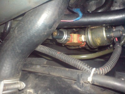

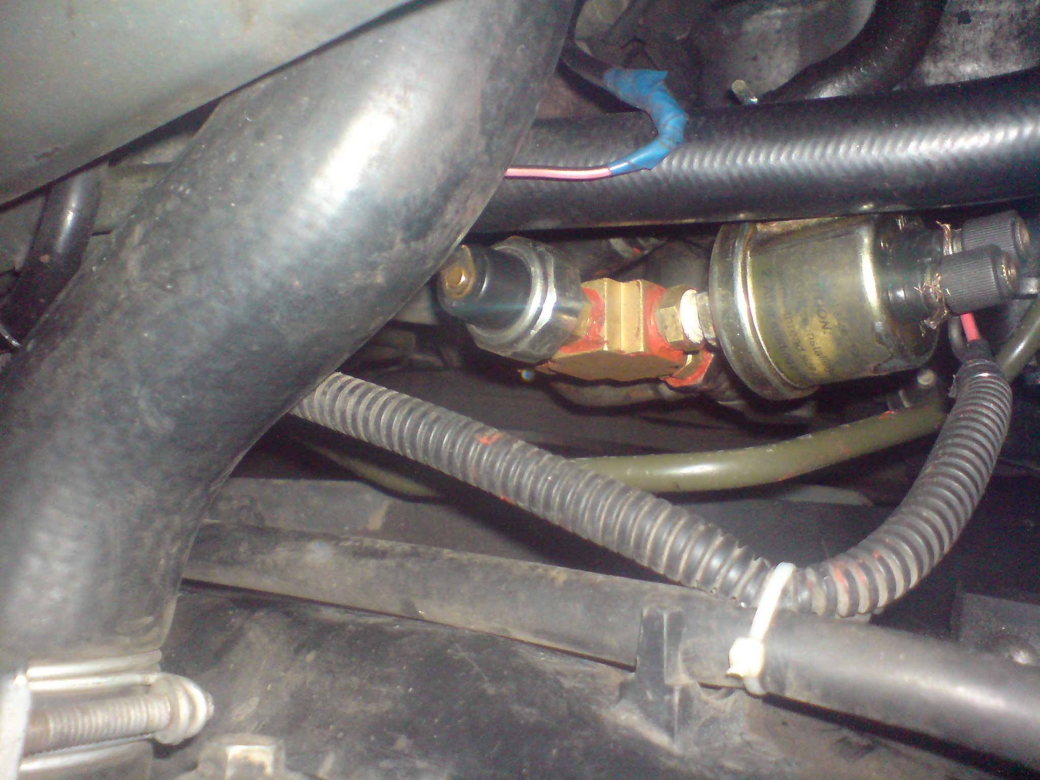

Вот из этого девайса предлагаю смазывать турбину и контролировать давление масла в системе ДВС

Что то не пойму где во всём этом трубка падающая будет????Shrek писал(а):Вот из этого девайса предлагаю смазывать турбину и контролировать давление масла в системе ДВС

Маленьий датчик уберется, вместо него трубка на турбину-ну в смысле, в штуцер трубку

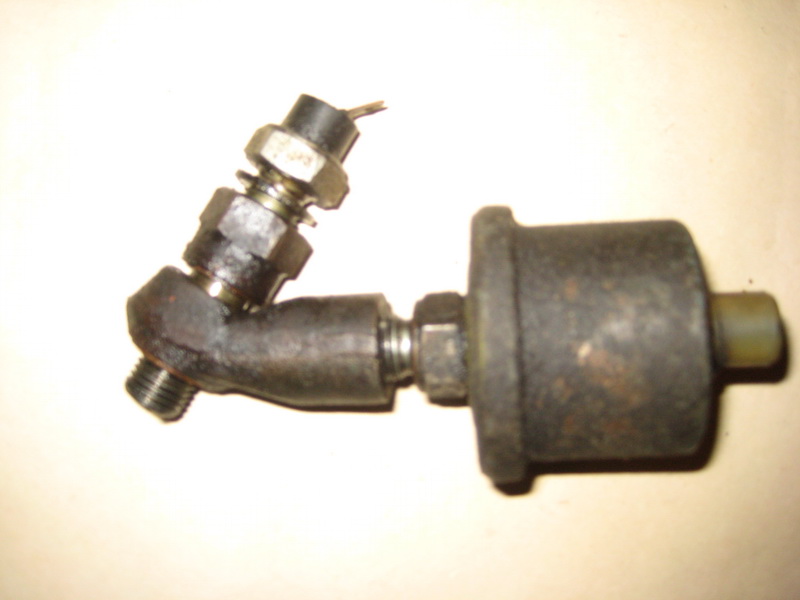

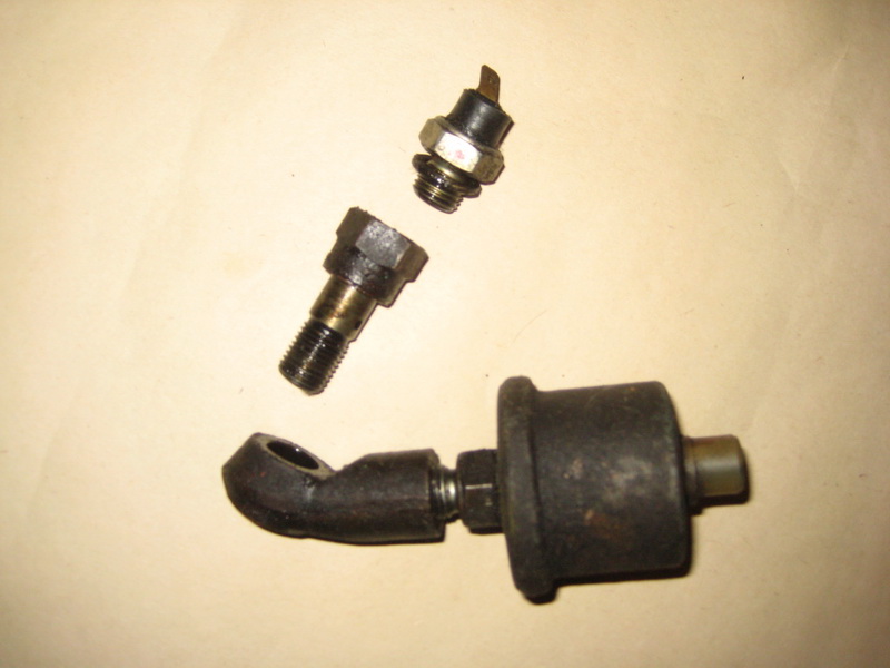

А никто не может подсказать: куда лучше врезаться датчиком указателя давления масла от ВАЗ 2106? Отдельную тему создавал (http://www.pajero4x4.ru/bbs/phpBB2/view ... =2&t=51526), про желание поставить вдобавок к лампочке указатель и нежелание нервничать, но что-то тишина совсем...

Снимаете датчик - выключатель давления масла, бежите с ним в лабаз, покупаете тройник под резьбу и вкручиваете всё хозяйство на место. Что тут сложного, про это и писать то лениво, да и написано не единожды.

Пасиба, есть теперь старый датчик, по нему и буду примеряться...Alex_F писал(а):Снимаете датчик - выключатель давления масла, бежите с ним в лабаз, покупаете тройник под резьбу и вкручиваете всё хозяйство на место. Что тут сложного, про это и писать то лениво, да и написано не единожды.

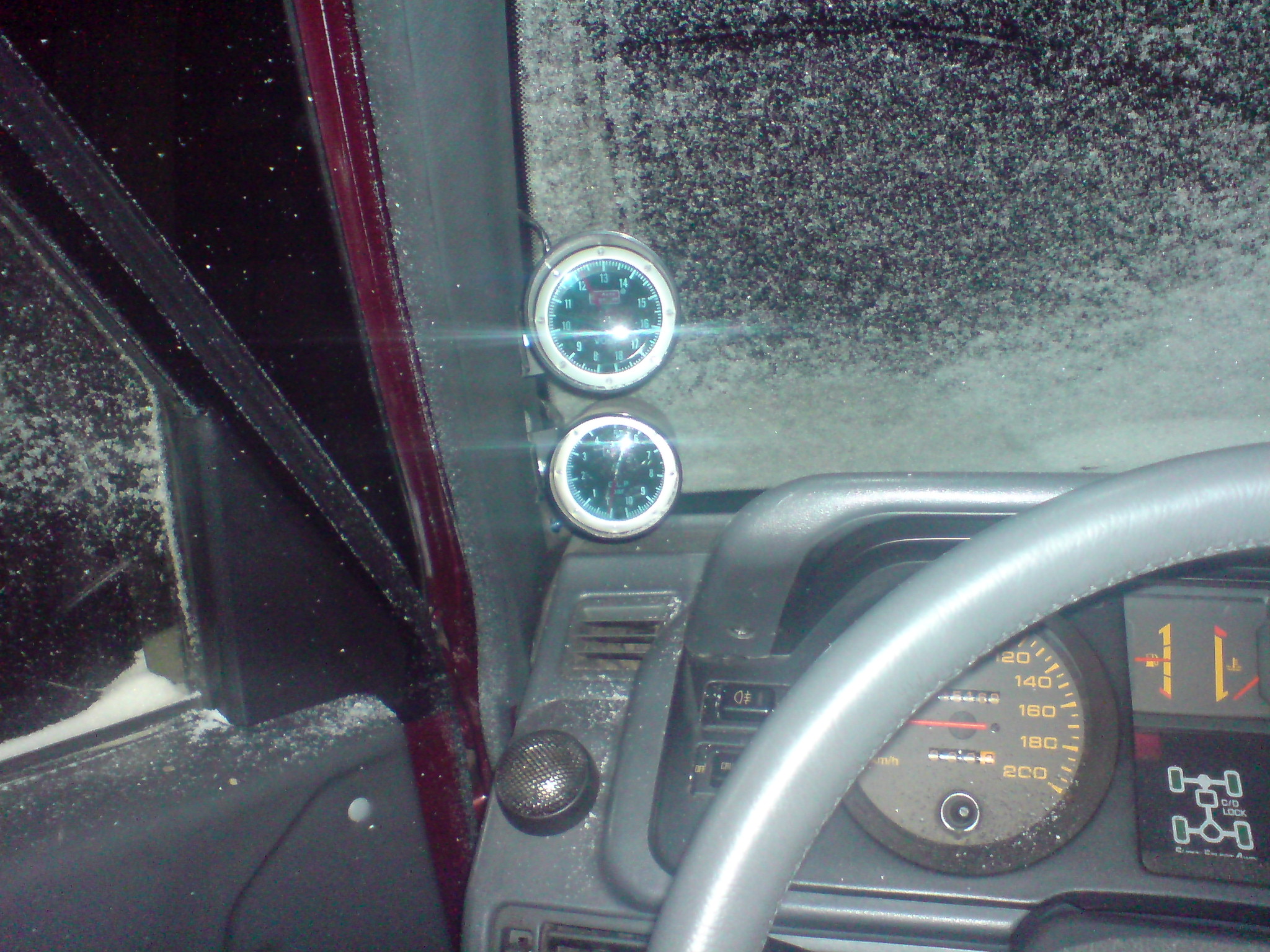

Хочу поделиться. у меня вот так.
