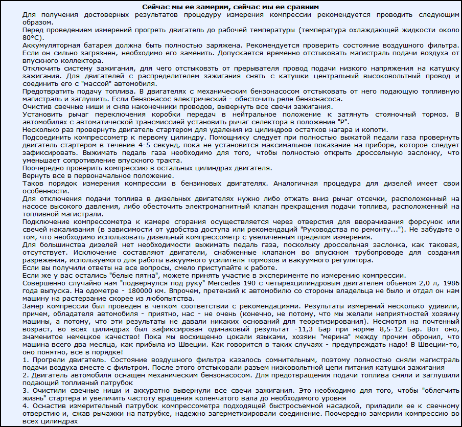

Степень сжатия домноженная на 1.3 примерно равна компрессии.
Компрессия и степень сжатия.pdf
Разница между компрессией и степенью сжатия
(86.59 КБ) 69 скачиваний
Как замерить компрессию
Pajero JR ZR-II 1996г. АКПП, 4WD, Зеленый

Доброго времени суток господа! Возвращаясь к теме про компрессию 6атм это на холодном двигателе! А на горячем?
Pajero JR ZR-II 1996г. MКПП, 4WD, Зеленый

ludvik писал(а):Доброго времени суток господа! Возвращаясь к теме про компрессию 6атм это на холодном двигателе! А на горячем?
Она разве может отличаться на горячем и холодном?

естественно на горячую она будет больше,
для примера даже взять зимой, авто не может завестись из за плохой компрессии, только подняли компрессию маслом или отогрели, авто завелась, протреслась, как дизель. Потом человек спокой но ездит на машине, целый день, да следующего утра.

Нашёл интересную статью по этому поводу.
http://www.edial.ru/articles/edial-zamer%20kompr.html
