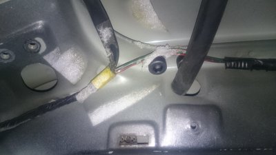

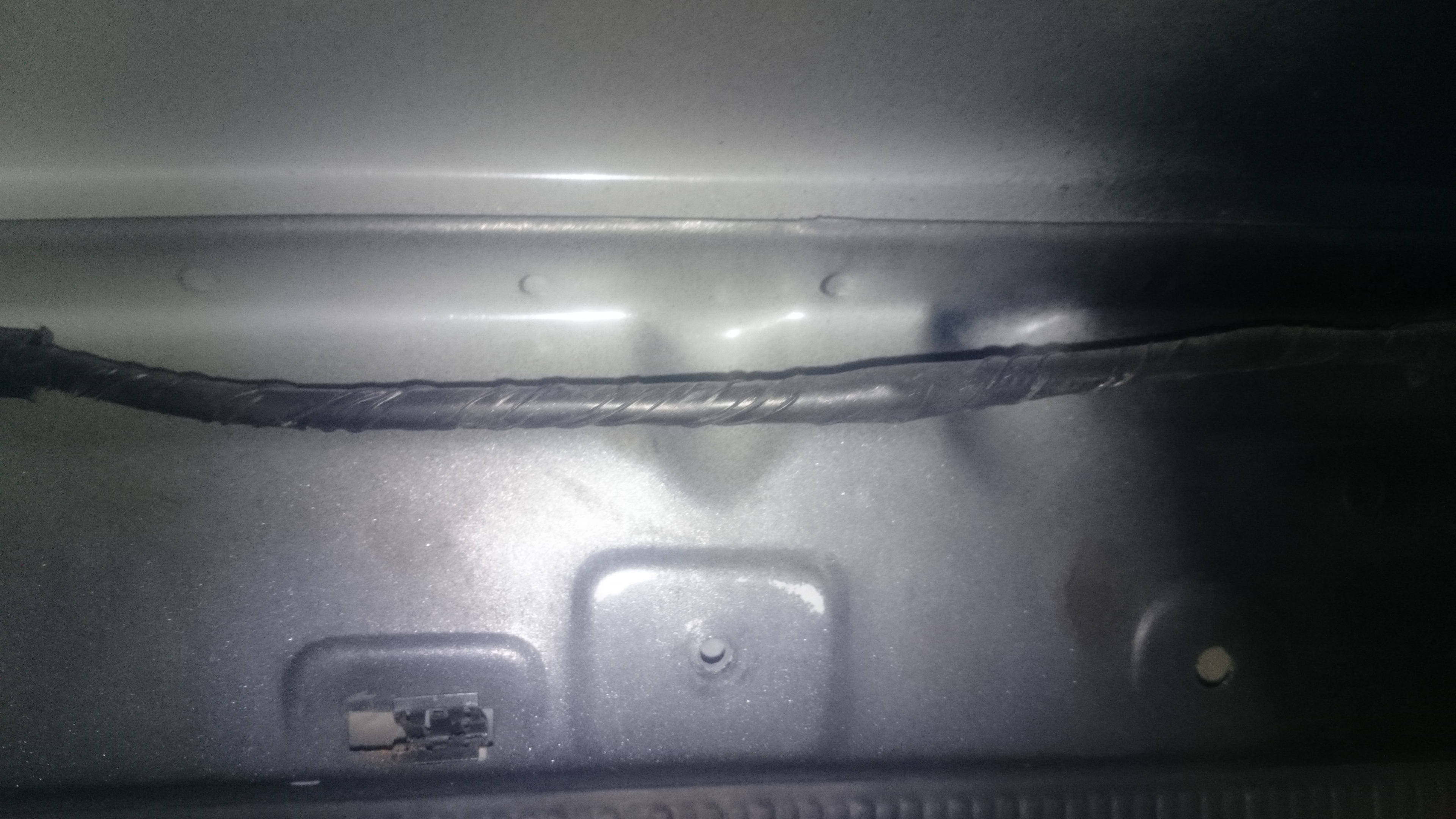

Сегодня отгибал угол потолка - искал в каком месте дырки сверлить. Понял, что единственный вариант - это в углубление водостока. Крыша и правда тоненькая. Но вот проблема - мест, где можно изнутри подлезть закрутить гайку не нашел. Опишите как они выгледят, а я завтра выложу фотку того, что я увидел.Sportloto писал(а):Дело в том что конструкция крыши внутри под обшивой не такая простая как кажется, там по периметру усилитель приварен и вот как раз под родные релинги изнутри в этом усилителе предусмотрены места для закручивания гаек на шпильки релингов. Короче изнутри их будет сразу видно, если обшивку снять, их там 3 штуки.

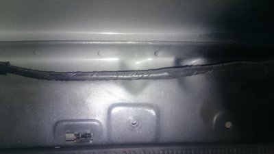

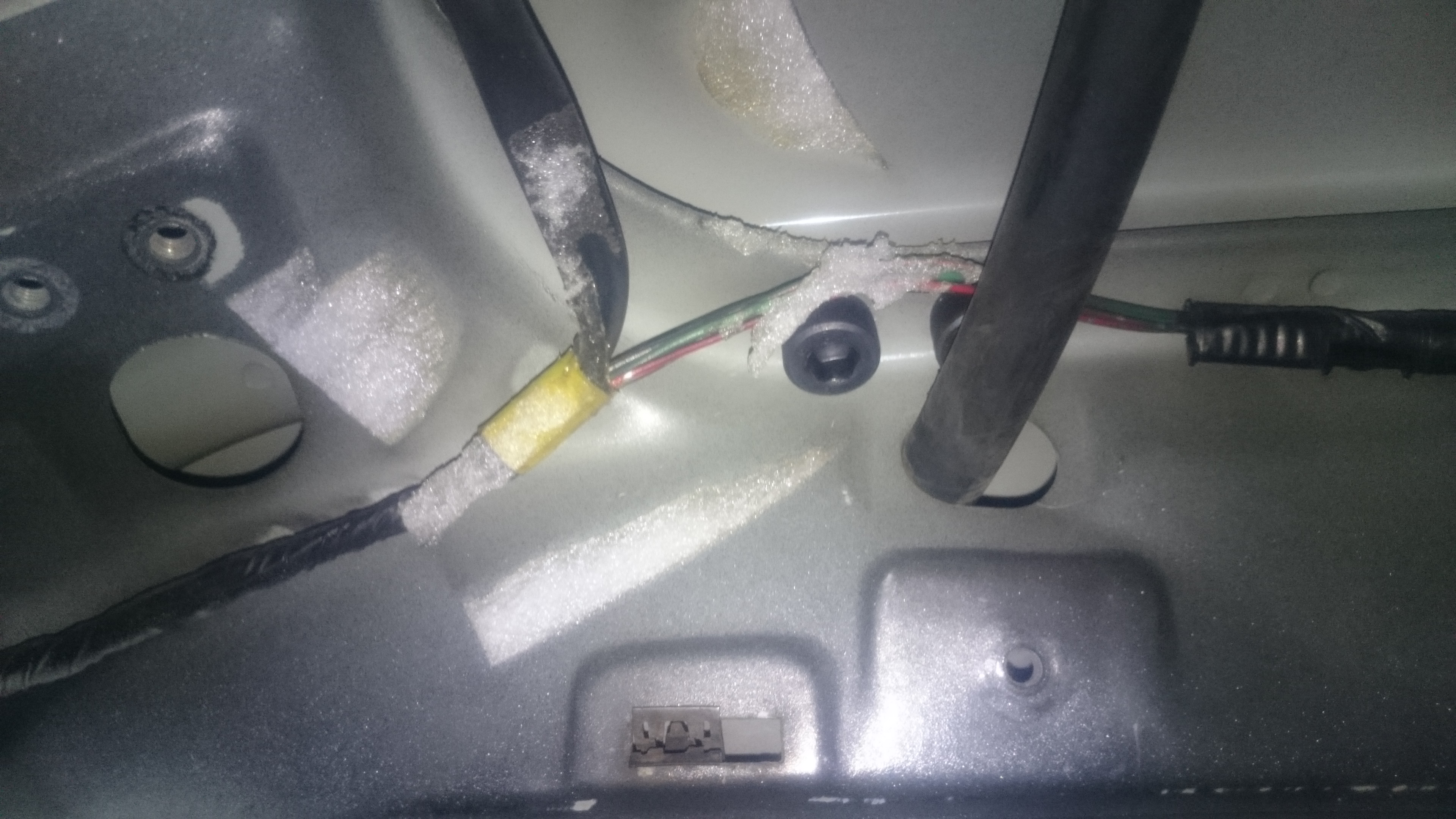

Вот фото:
На первом видно, что по всей длине форточки никаких отверстий нет. На второй отверстие совсем в углу - там прикручен спойлер.

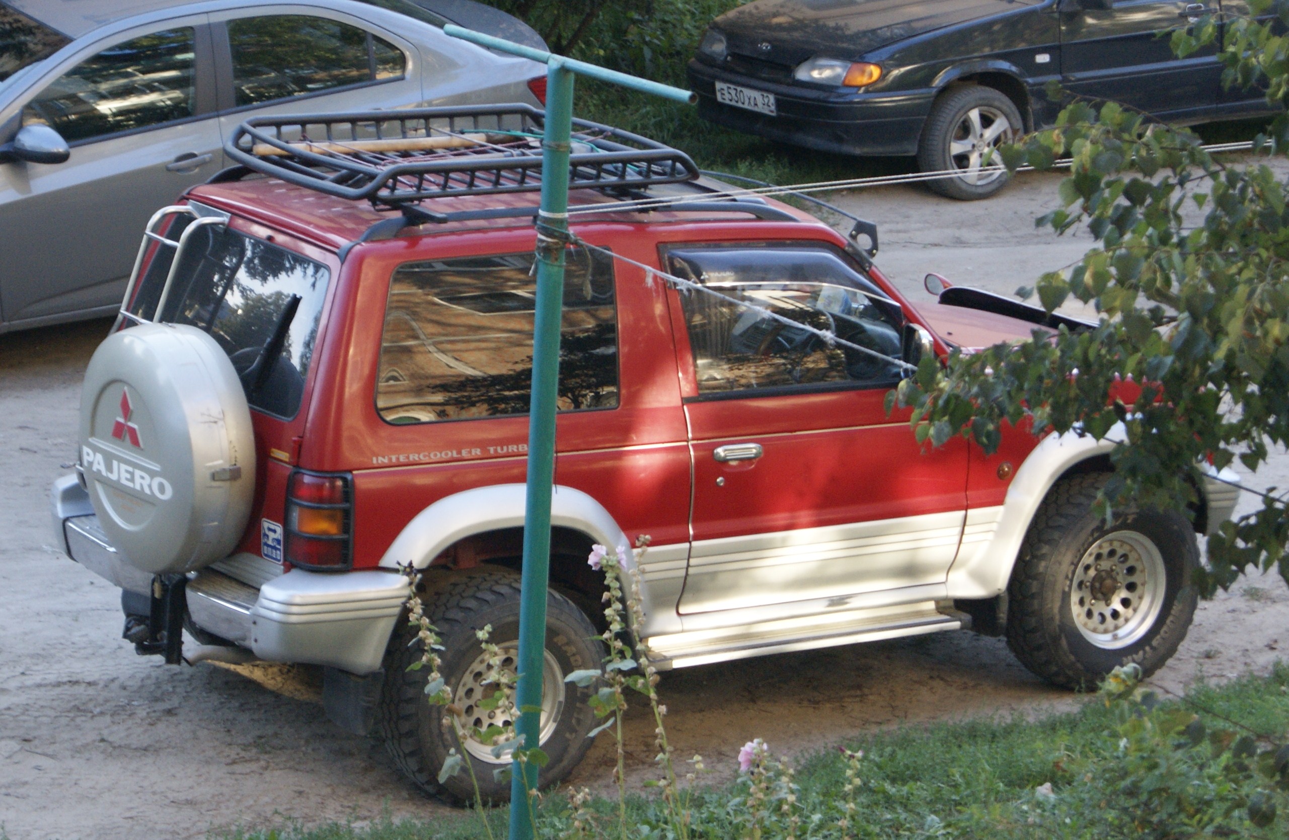

Может я тему не догнал . Но решил написать . Себе поставил на короткого от фольсвагена отмерил по длине отрезал лишнее, подогнал чуть чуть посадочное место . И получилось лучше чем думал.

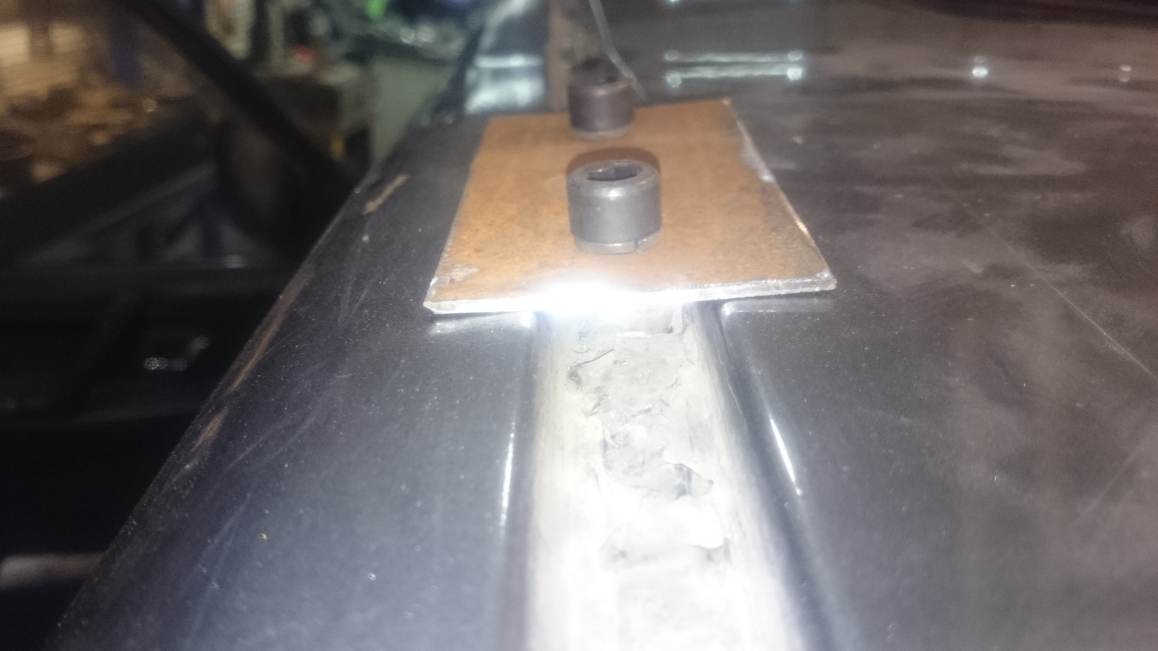

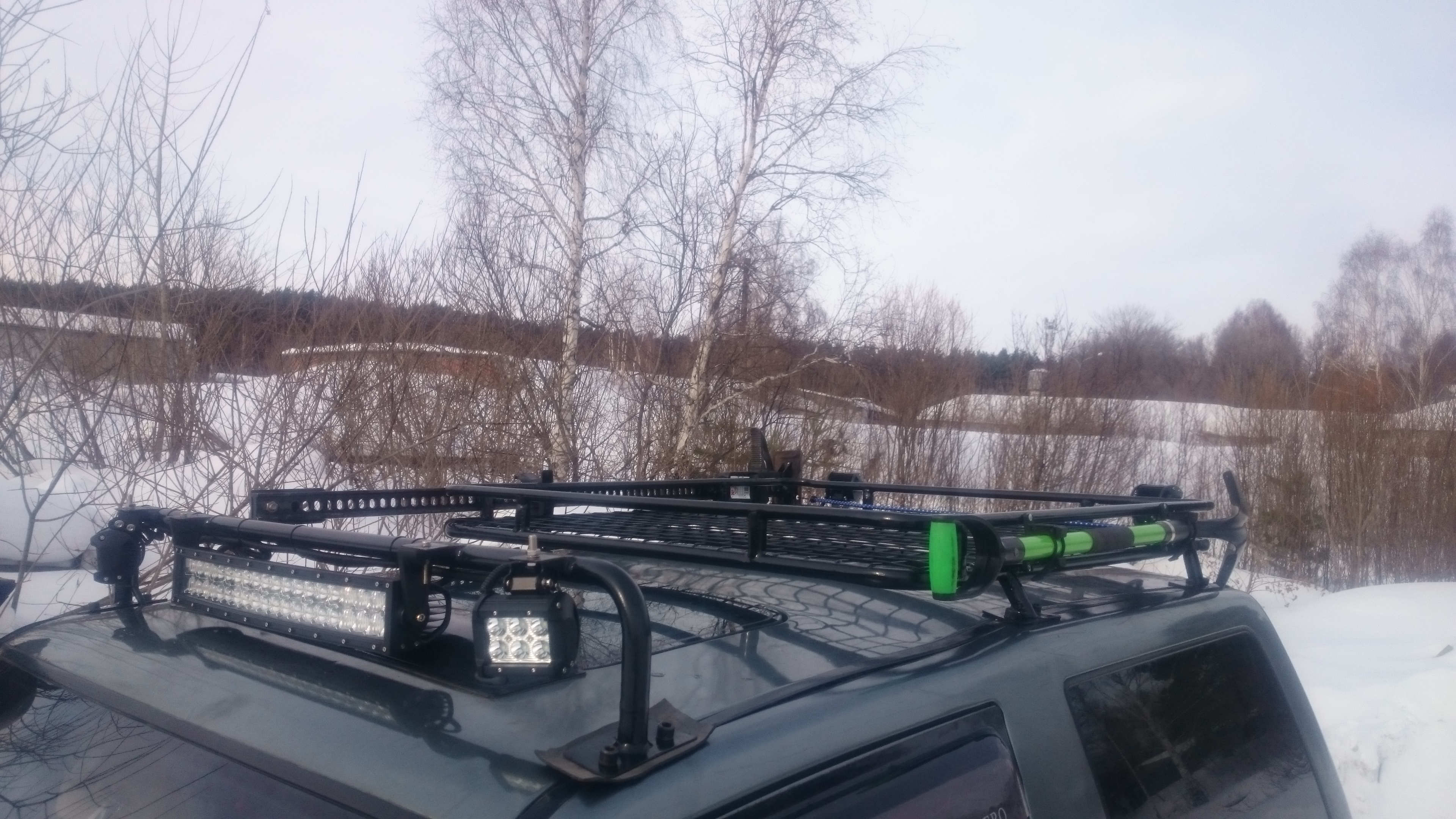

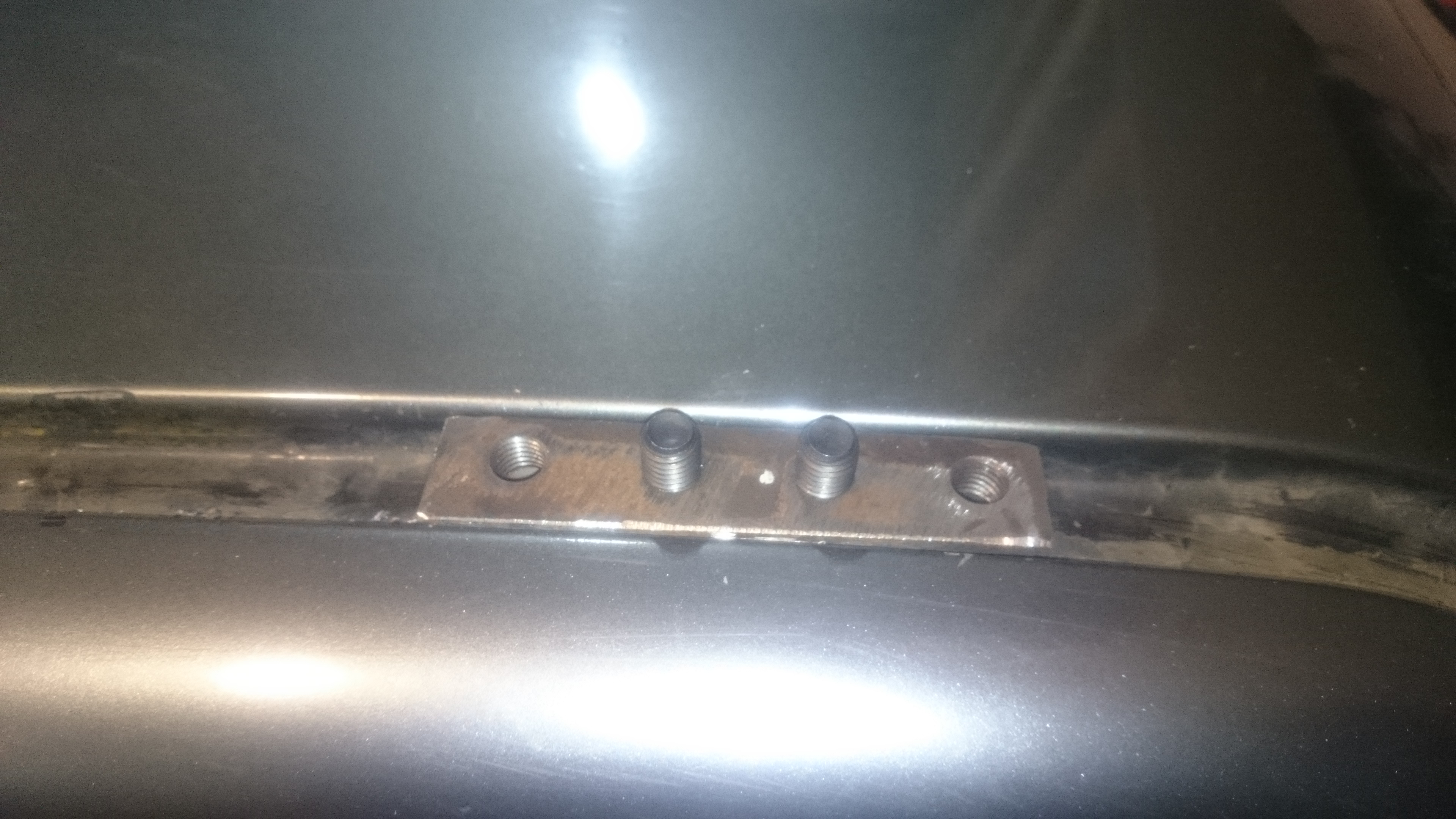

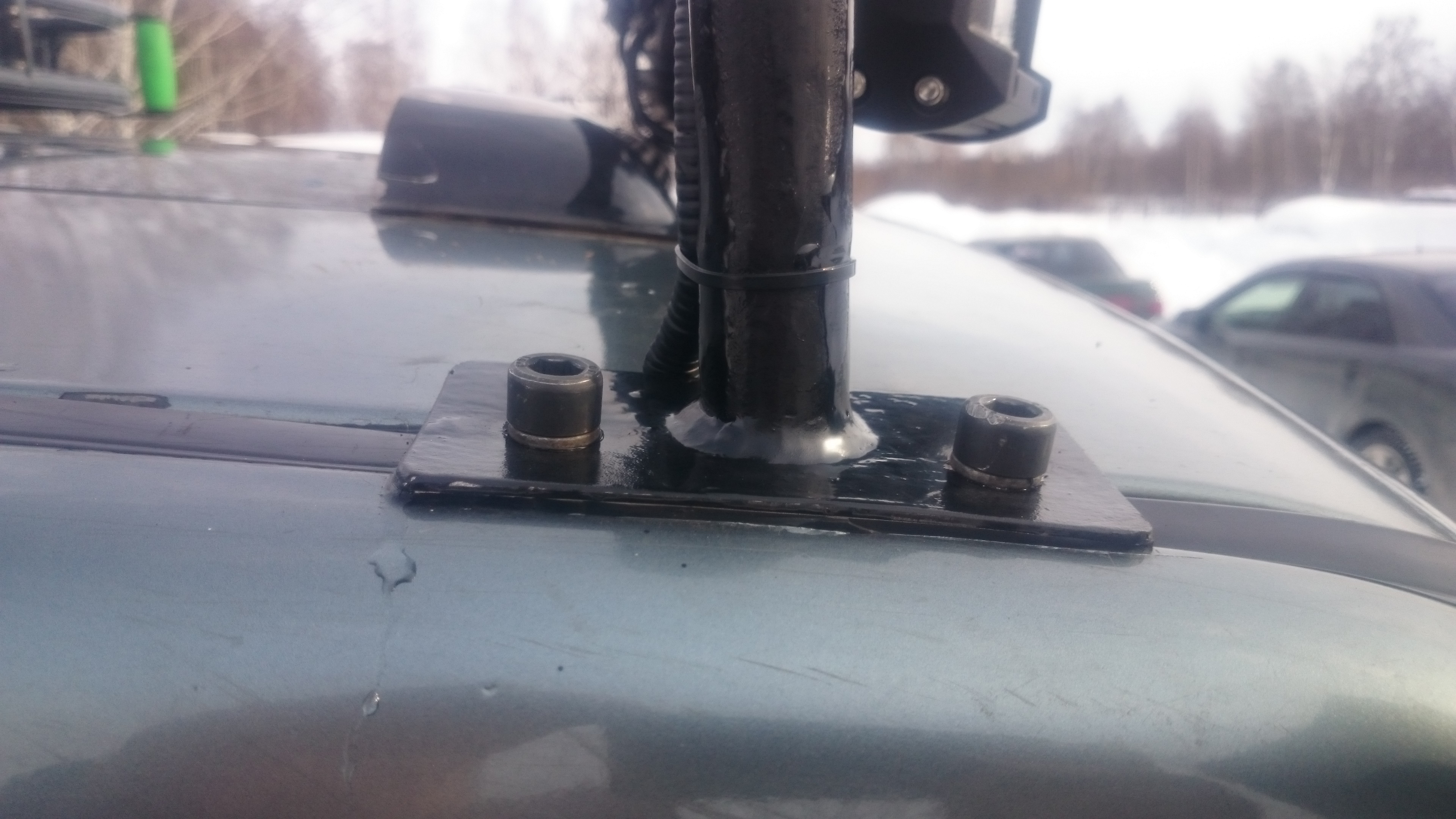

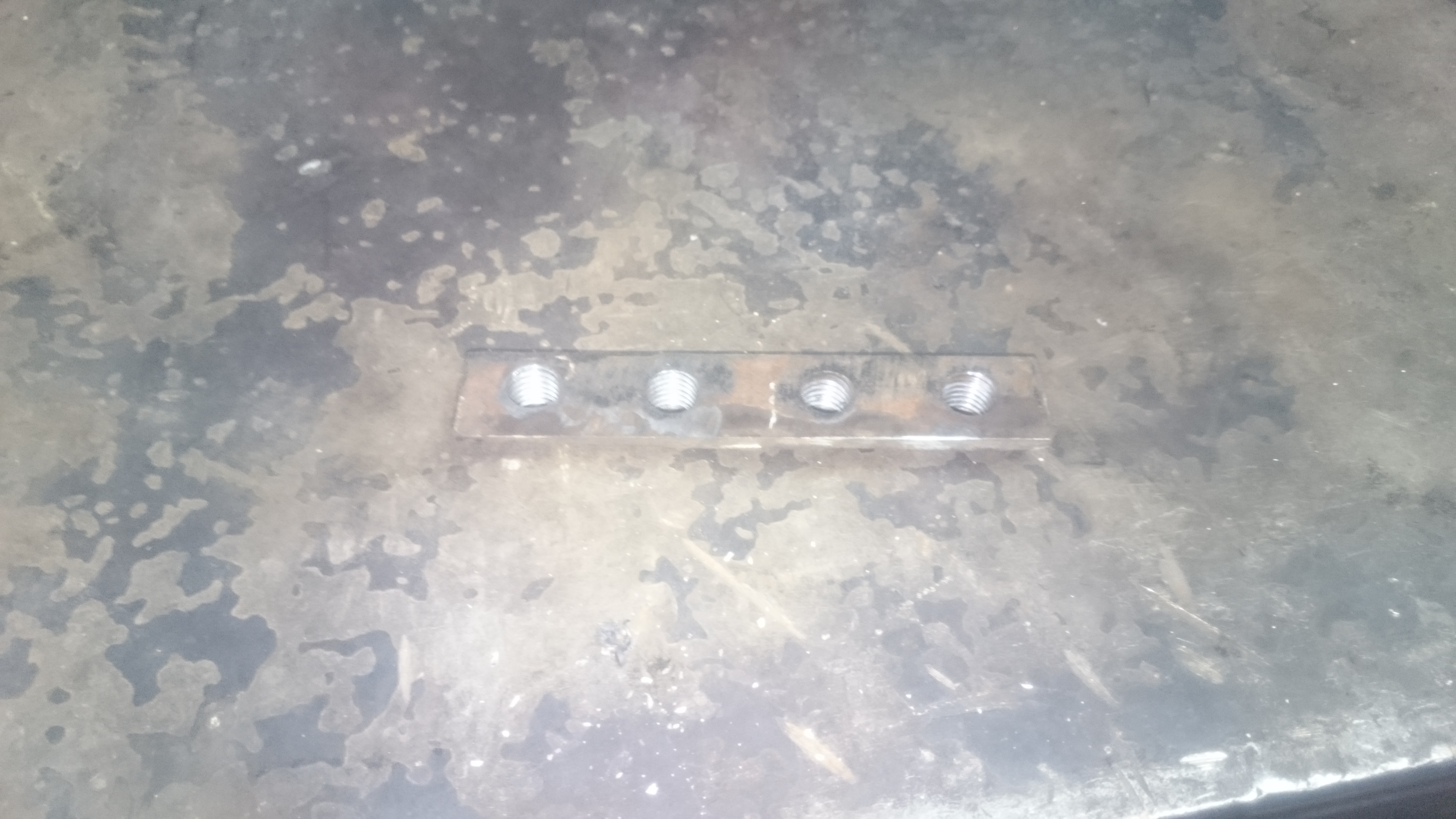

оживлю темку, мож кому сгодится.
тоже долго думал как его, багажник, крепить. Вариант один - дырявить крышу.
вот что получилось.
вот что получилось.
