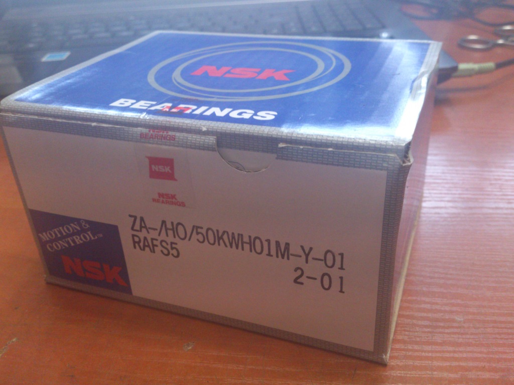

HiTEX
Сообщения: 7031
Двигатель:: 6G72 24V
Откуда: Алма-Ата
Благодарил (а): 80 раз
Поблагодарили: 339 раз
Re: Монтеро3 и ОЧЕНЬ ДАЛЬНЯЯ ДОРОГА: что брать и что делать?
Сообщение HiTEX »
Вот аналог (качественный) себе поставил месяц назад. Цена 100$

Сообщение Konstantin.La »
DenVer писал(а):позже появились и задние подшипники
Вот тут можно поподробнее? В соседней ветке спрашивал, идентичны ли 2DUF053N и 2DUF053NA либо у заднего другой номер KOYO (фебест не предлагать)?
HiTEX опять же в соседней ветке был номер 50KWH01E, у вас на картинке 50KWH01MY01 (по идентичной цене). Этот точно подходит? А первый номер? :)
Сообщение HiTEX »
Подходит точно. Ведь поставил же. Я не заморачиваюсь с номерами, прихожу на рынок и беру, то что говорят. До этого (в позапрошлом году) брал китайскую ступицу в сборе, проходила тыщь 12-15, пока в лужу не заехал, после этого в течении недели -полторы, гуд стал таким... как будто подбитый мЭссер падает с неба
