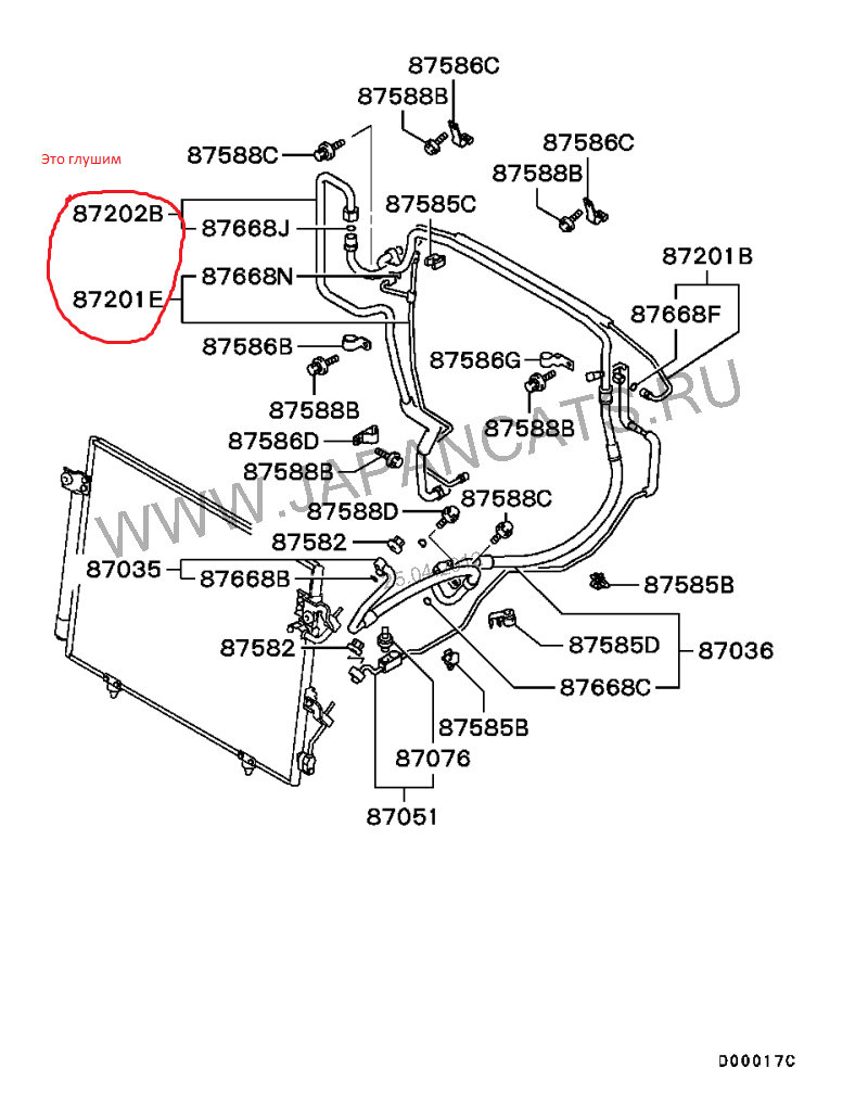

webasto писал(а):Глушить нужно трубки с надписью "engine room" они идут в моторный отсек. Завариваете трубку высокого и низкого давления (тонкая и толстая)
Таким образом. Я открываю капот, снимаю штатную защиту брюха.
Откручиваю трубки, помеченные красным, завариваю насмерть аргоном (поближе к разъемам, чтоб не болталось лишнего).
Накручиваю их обратно (они фактически становятся пробками).
Под брюхом трубки демонтирую в свободное время при удобном случае.
Примерно так?

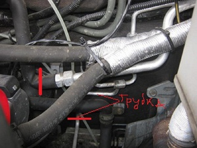

Жирным линии отреза и сварки, можно ниже. Таким образом мы имеем возможность в дальнейшем восстановить второй контур. Трубки под днищем можно не снимать вообще. Если снимите защитите задний испаритель от попадания грязи/влаги внутрь испарителя
п.с. фото это П3 дизель.

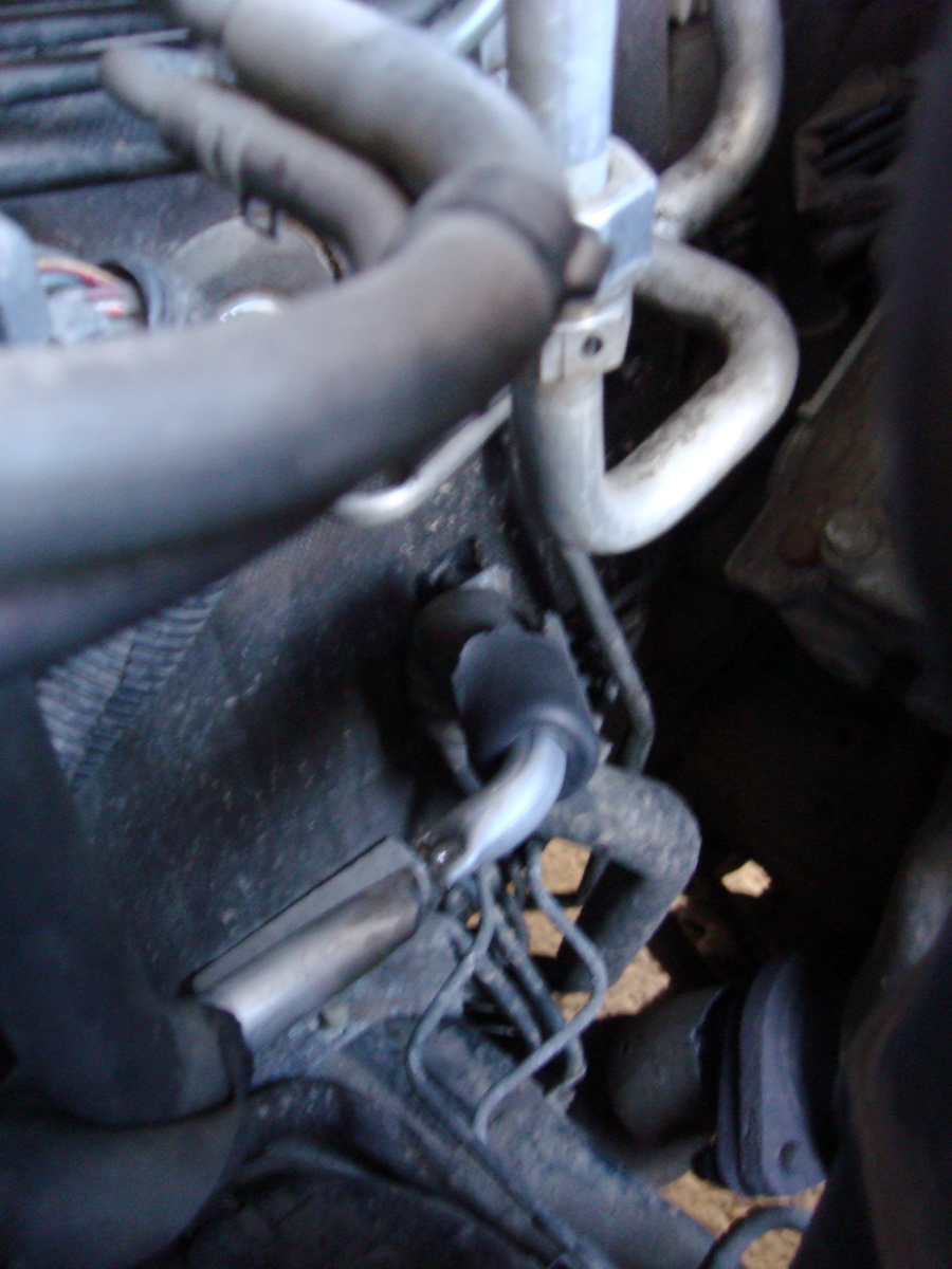

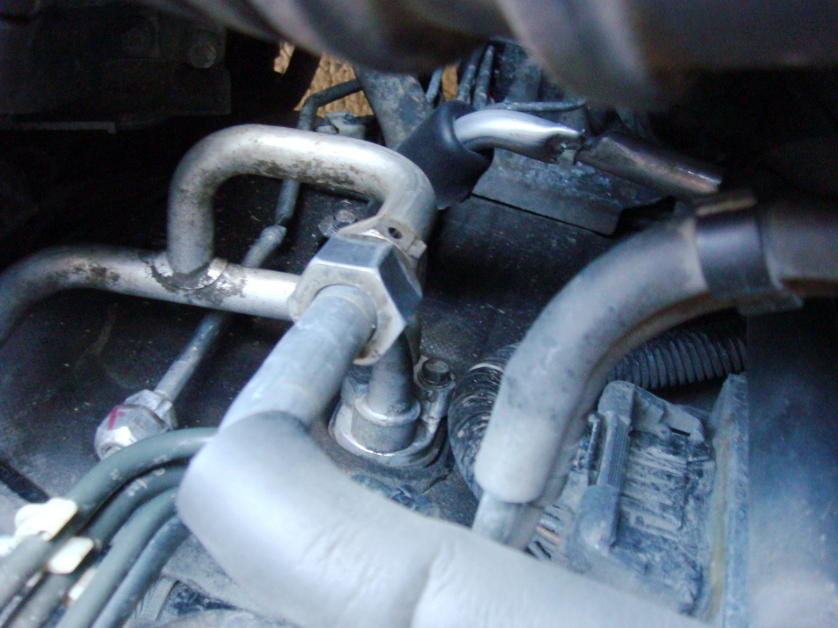

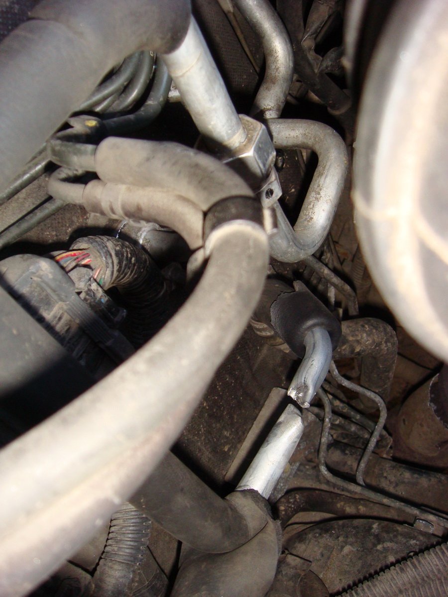

Вот тут перерубили задний контур. Трубки снимаются сверху и задний контур заваривается.
Kiread
Сообщения: 2110
Откуда: Москва, Зеленоград
Поблагодарили: 37 раз
Re: Трубки заднего кондея.
Сообщение Kiread »
altai писал(а):Вот тут перерубили задний контур. Трубки снимаются сверху и задний контур заваривается.
Я чтото сварки не вижу. Или плохо смотрю?
Где-то что-то точно заварили ::-(:
