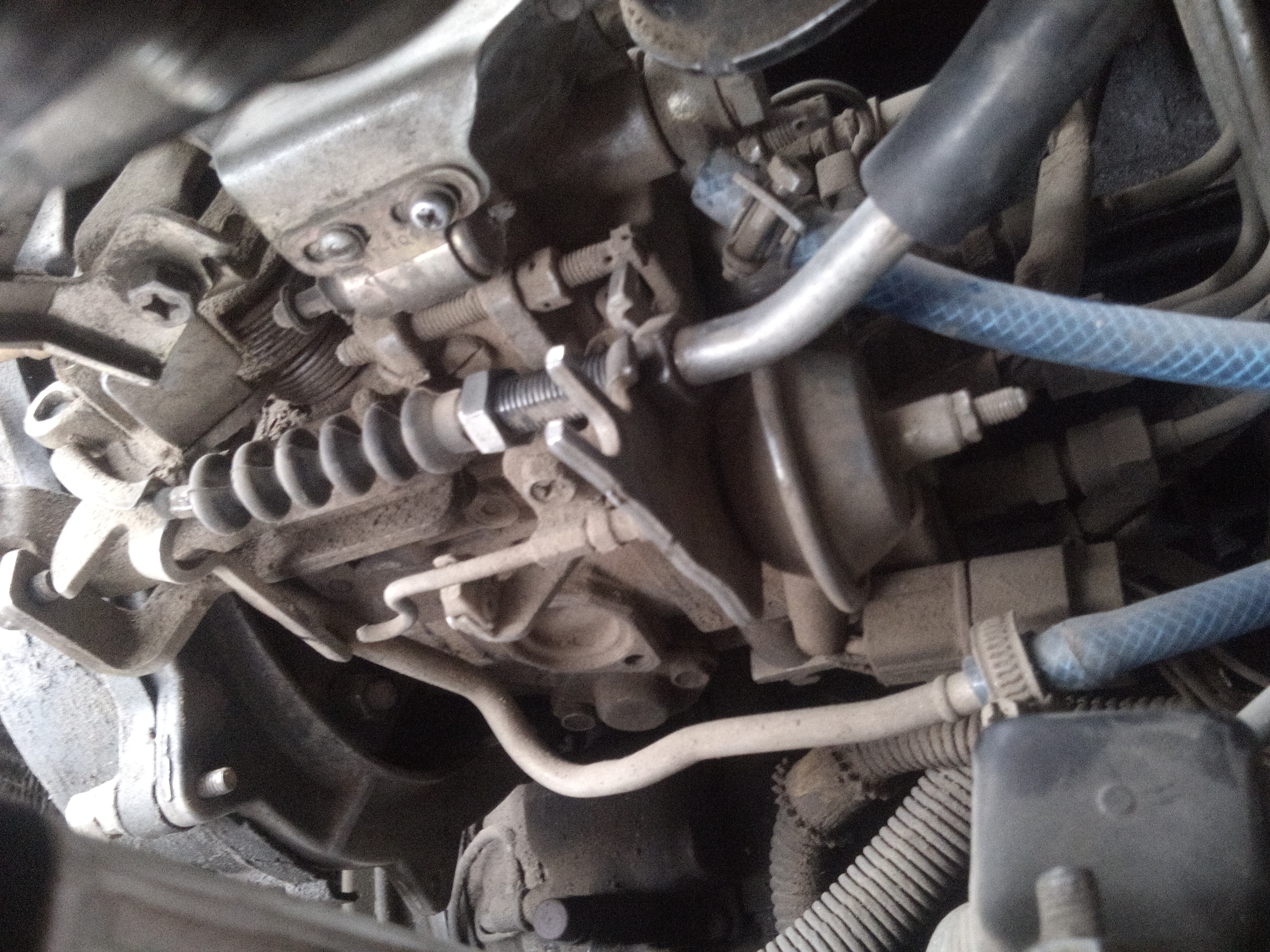

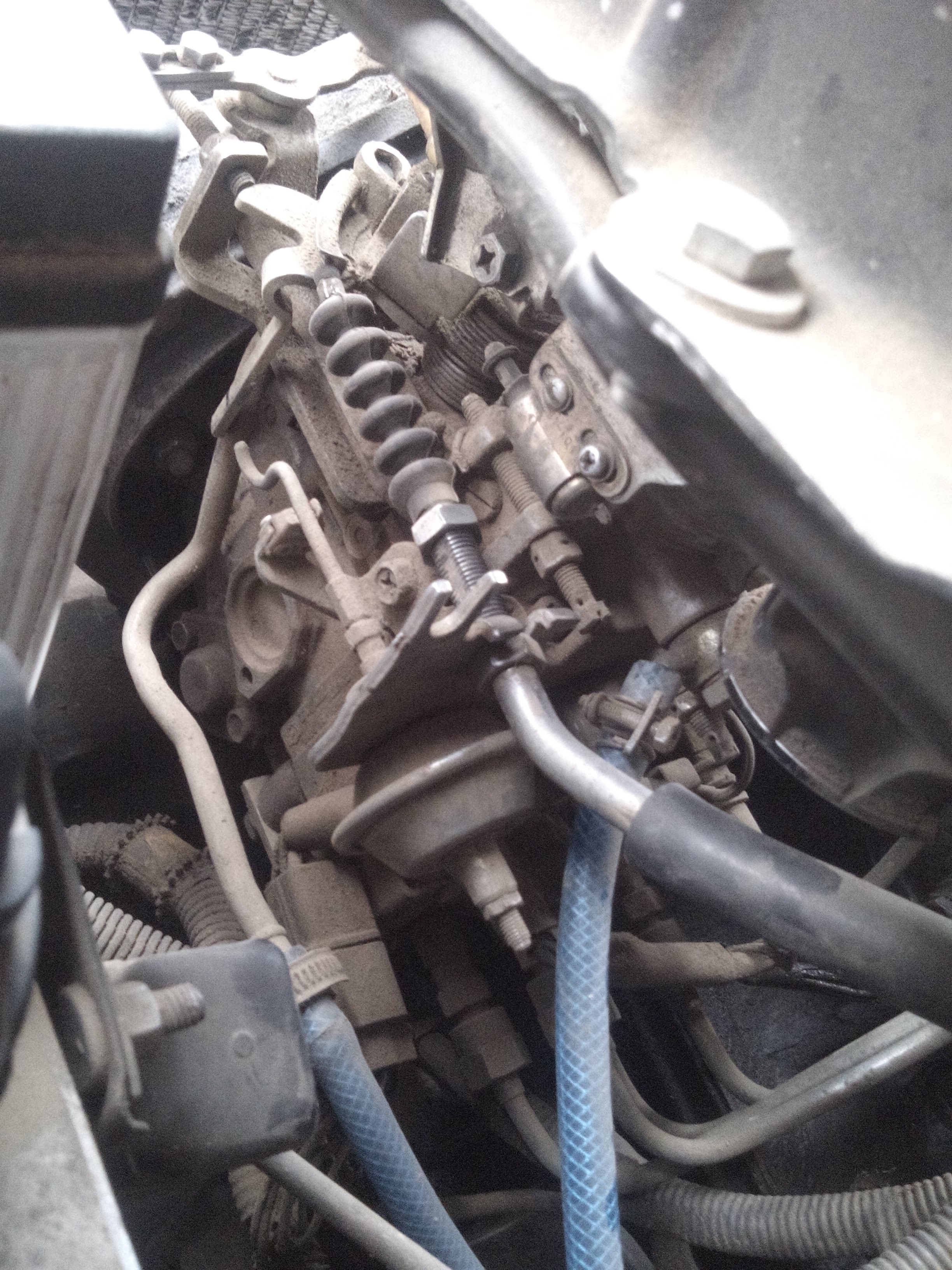

Люди добрые помогите пожалуйста! Новичек дизелист.
Утром завожу - заводится с пару попыток, и колбасит двигатель ужасно. Обороты 400-500 примерно. Синий дым. После подогрева стабильные 800 и без дыма. Читал читал про автомат прогрева вроде как что то понял, выхожу - а у меня нету автомата прогрева вообще :=-O: . Еще вакуумные штуцера торчат много где. Пока волнует штуцер на самом верху тнвд, шляпка такая и из него торчит. Это куда подключить и для чего он. Мой ТНВД сам такой без автомата прогрева или выбросили? От кондиционера обороты увеличайка стоит но сломана. Да и кондиционера нет совсем, выбросили все. При включении ничего не изменяется. Вот фото, у меня не предусмотрены прогревочные? Спасибо заранее.

Нет у тебя автомата прогрева и не было, должен быть ручной газ . Штуцер сверху соединяются с штуцером турбины . Читай форум все есть.
