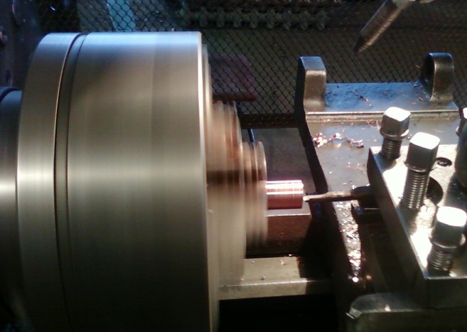

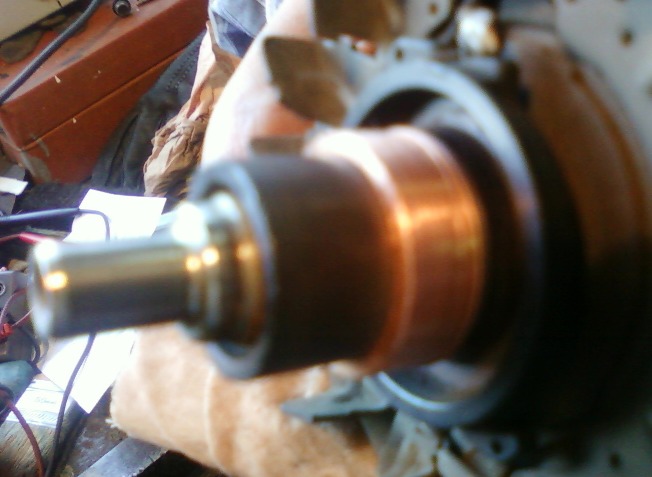

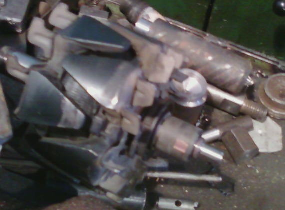

Умер генератор! Новые кольца!
Нашёл хорошего токаря, он мне выточил новые кольца, старые на станке сточили, выточили новые, так-же выточили из изолятора кольцо между медными пластинами, всё это очень плотно насадили на вал, зашлифовали, собрали, поставили на место, но.....
Он как не работал, так и не работает, походу в нём в добавок ко всему сгорел выпрямитель, либо трансформатор.
Подключал вольтметр к выводу на генераторе, другой конец - к массе...выдаёт около 2 вольт и то на высоких оборотах (3000).
Так-же подключал прибор к фишке, которая подключается к генератору - видимо для возбуждения (создания магнитного поля на роторе), внешняя обмотка (статор) вырабатывает ток под действием вращаегося магнитного поля (из курса электротехники в институте). Вообщем никакого напряжения я на фишке не обнаружел. Оно там должно быть?
Завтра на стенде для проверки генераторов проверять буду исправность его..мужики говорят что могла сгореть "шоколадка" - видимо выпрямитель (несколько диодов с радиатором), если гена цел, тогда ХЗ чё ещё могло произойти, все предохранители целые, провода - визуально тоже..посмотрим что скажет диагност генераторов.
