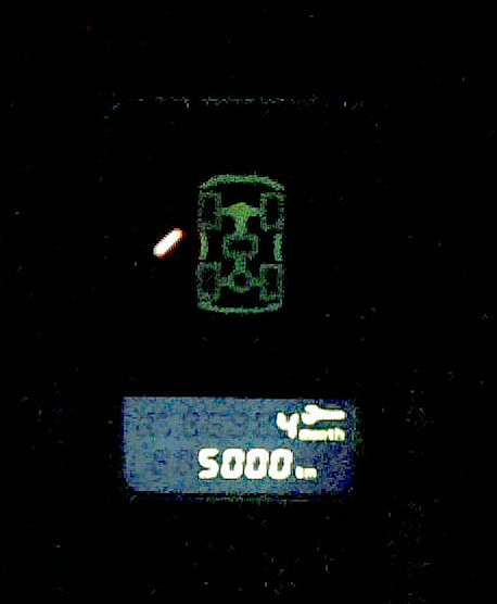

Needle писал(а):Народ, я тут развлекался и в итоге докрутился до того, что выставил OFF на пробеге. Теперь никак не могу сбросить этот режим - сколько не тыкаю кнопку, вообще никуда не выходит. Есть возможность как-то вернуться к исходным цифрам или только у дилера можно исправить?
Тоже дотыкался до "OFF" :mrgreen:
Вариантов масса была но на 10тык никак не хотел устанавливаться :*SCRATCH*:
Были 5-15-20-30-40тык,
а вот десятки не нашел,хотя не все и проверил,но внезапно наступил полный "OFF" ::-D:
Хсн,я и не глядел туда даже ни разу :*ROFL*:
I made in Japan

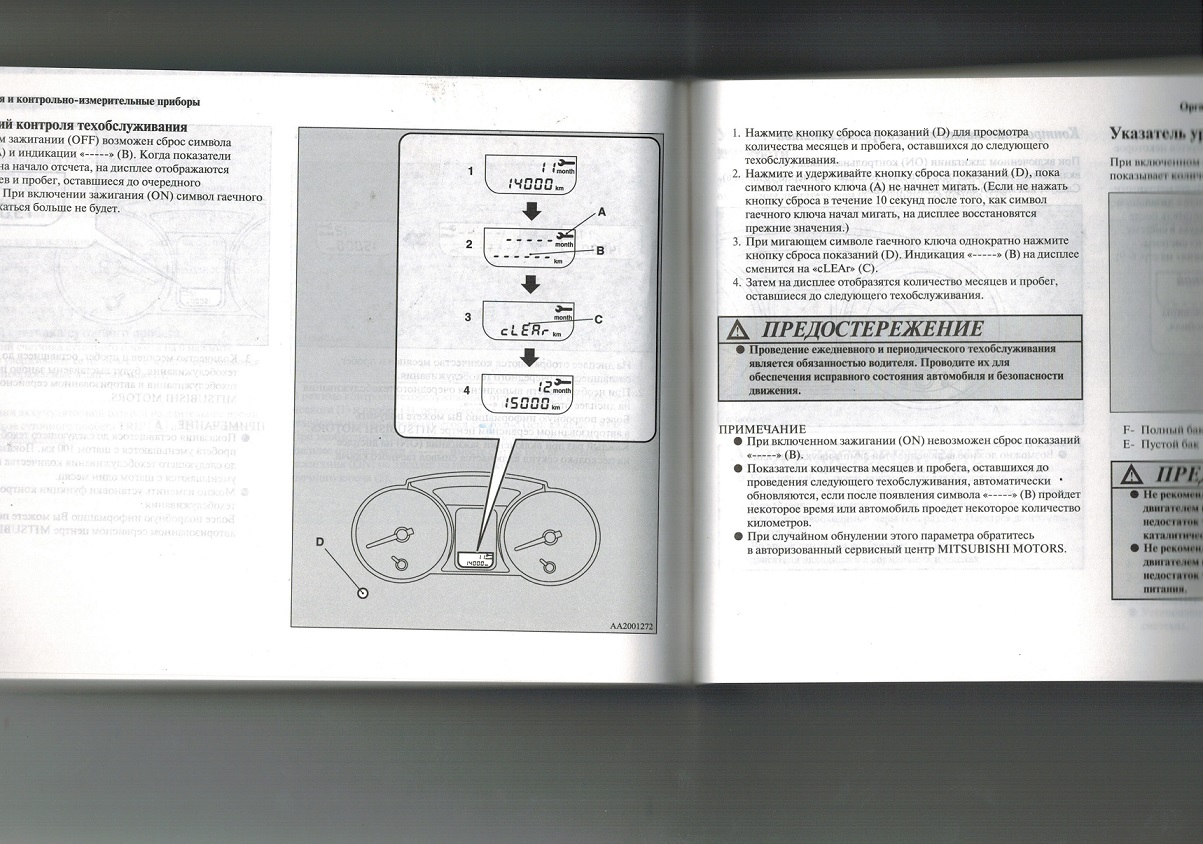

Прочитал несколько топиков по этой теме, так и не удалось сбросить межсервисный интервал. Дохожу до выбора региона, выставляю EU1, появляется следующее:
развернуть изобажение
Далее, жму "длинным" нажатием на кнопку сброса, пиктограмма с гаечным ключом начинает мигать, если после этого нажать на "сброс", появляется надпись "clean" и... вопреки тому, что пишут люди (что, выставляются дефолтные значения для опции "clean", т.е. 15 км, 12 мес.), у меня почему-то отображается следующее (извиняюсь за нечёткое изображение):
Как-то удалось выставить месяцы в 42, до этого стояло, если не ошибаюсь, вообще 54. Как удалось уменьшить это значение, сам не понял. =)
Собственно вопрос. После того, как начинает мигать пиктограмма "гаечного ключа", как я понял, можно каким-то образом подкорректировать необходимое кол-во месяцев и сам пробег, вот только как, я так пока и не понял. Подскажите пожалуйста, каким образом корректируются эти значения?

1.Не парься, поиграешься и забудешь.
2.Никак не откорректировать, пробег задан согласно региону.
3.Можно бросать через MUT

Для Roman69.
