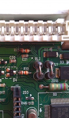

Совет перепоять R12 резистор на простой и в дагонку R10 для температуры.

получается их нужно пропаять или заменить, если заменить то на что?

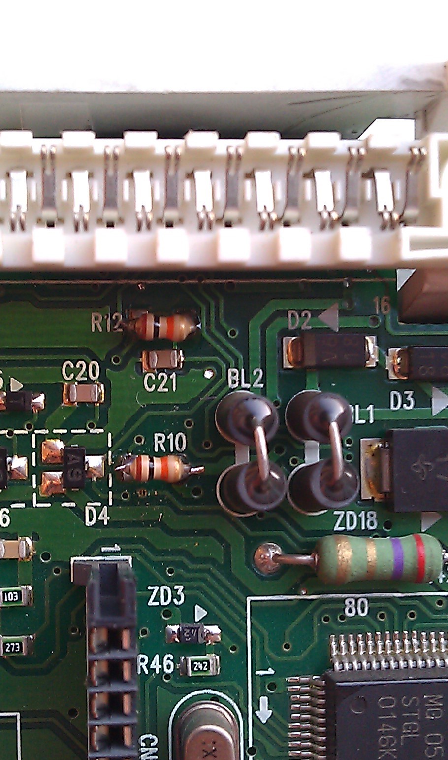

В фотке видно что надо SMD резисторы перепоять на простые резисторы 10KOm 0.25W. И будет нормально... Maybe!

1. Пропаяйте плату и указанные выше резистор - температура.
2. Заменить электролитические конденсаторы 2 шт - бензин. (мне помогло уже как год)
Re: коллеги отзовитесь - глючит топливный датчик
Ура!!!!! Перепаяли два резистора (как было сказано выше) и все заработало идеально! Год ездил с плавающей стрелкой температуры, а недавно и топливная начала скакать. Теперь все класс. Всем БОЛЬШОЕ СПАСИБО!!!

Что-бы не сглазить, но мне помогла пропайка без замены деталей. На заправке стрелка поднялась на ожидаемый угол и вернулась обратно после ожидаемого пробега. Осталось проверить как сработает жёлтая лампочка "резерва", когда топливо будет подходить к концу.

Привет всем!, год ездил с плавающей стрелкой топлива, поменял сопротивление как указанно выше по теме 10 KOm вот только на 0.25W не нашел, взял 0,5W, он немного больше чем 0,25W, перепаял (все довольно просто) и вуаля, все работает как надо. На Мицубовском СТО предлагают менять щиток приборов, не дешевое занятие, я пробовал заказать со штатов блок управления щитком приборов, но цена тоже не обрадовала 280 бакинских рублей, благо есть энтузиасты кто может разобраться в проблеме спасибо им.

Мляяяя! Два года ездил с плавающей стрелкой температуры, поменял термостат и оба датчика, все бестолку. Вчера нашел ету тему, седни поехал взял за рубль резистор, перепаял R10, все работает как часы. сосо69 гранд респект!!! Сие по моему пора добавлять в FAQ.

Тожэ перепоял резисторы, с температурой все нормально, но вот стрелка бензина начала нормально показывать, но иногда не сразу включается, похожэ нужно еще Заменить электролитические конденсаторы 2 шт только это какие кто подскажет?
