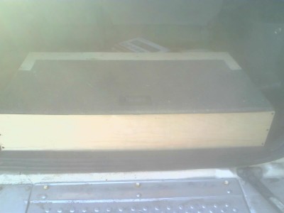

У меня балон на 98 литров, влазит 80. Ничего не подгибал, в принципе мне объёма хватает. На газу проехал 40тыщ.км. за 11 месяцев, полёт нормальный! ГБО Ловато, распределённый впрыск. Езжу-Радуюсь! :*THUMBS UP*: Расход 20-22 по городу,15-16 по трассе при 120км/ч. Летом всегда с кондёром, зимой на полном приводе. :*VICTORY*:

А можно фото 98 литрового? Куда ты его дел?

Kiread писал(а):А можно фото 98 литрового? Куда ты его дел?
Можно, тока я фоты не знаю как вставить ::-[:

Перед фотосессией багажник не мыл и не пылесосил, так что как есть так и сфотал ::-[:

Т.е. у тебя из фанеры фальш пол сделан? Под ним типа куча места под "перчатки"?

Kiread писал(а):Т.е. у тебя из фанеры фальш пол сделан? Под ним типа куча места под "перчатки"?
Всё барахло там лежит, очень удобно :;-): К сажалению машина стала пятиместная, правда третим рядом за три с половиной года пользовался от силы раза три ::-D:

Я из Йошкар-Олы, ставил год назад, LAVATO, 4 или 5 поколение(распределённый впрыск) обошлось в 35т.р. + 3т.р. за пол в багажнике(на фотках) :*HI*:

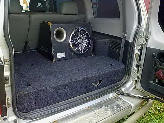

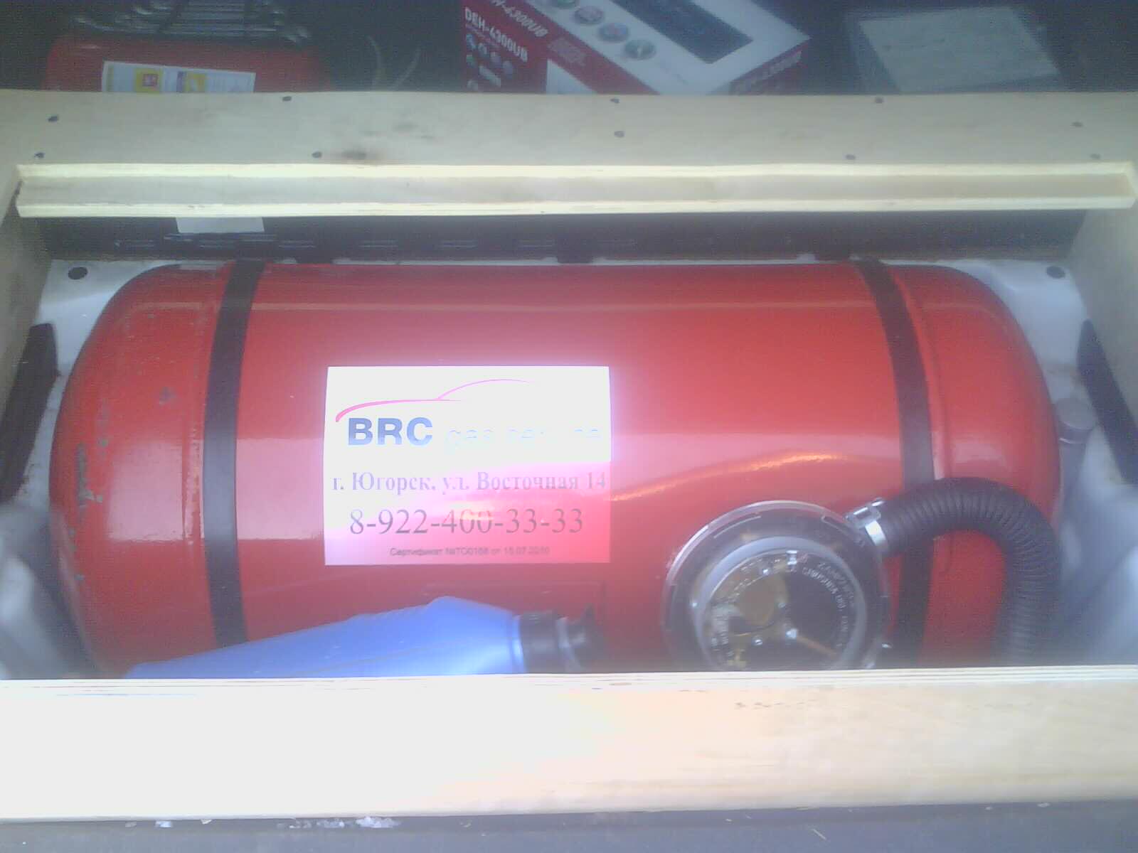

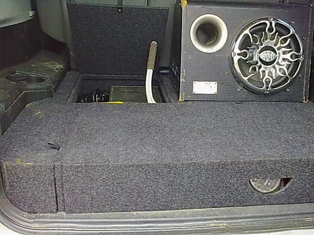

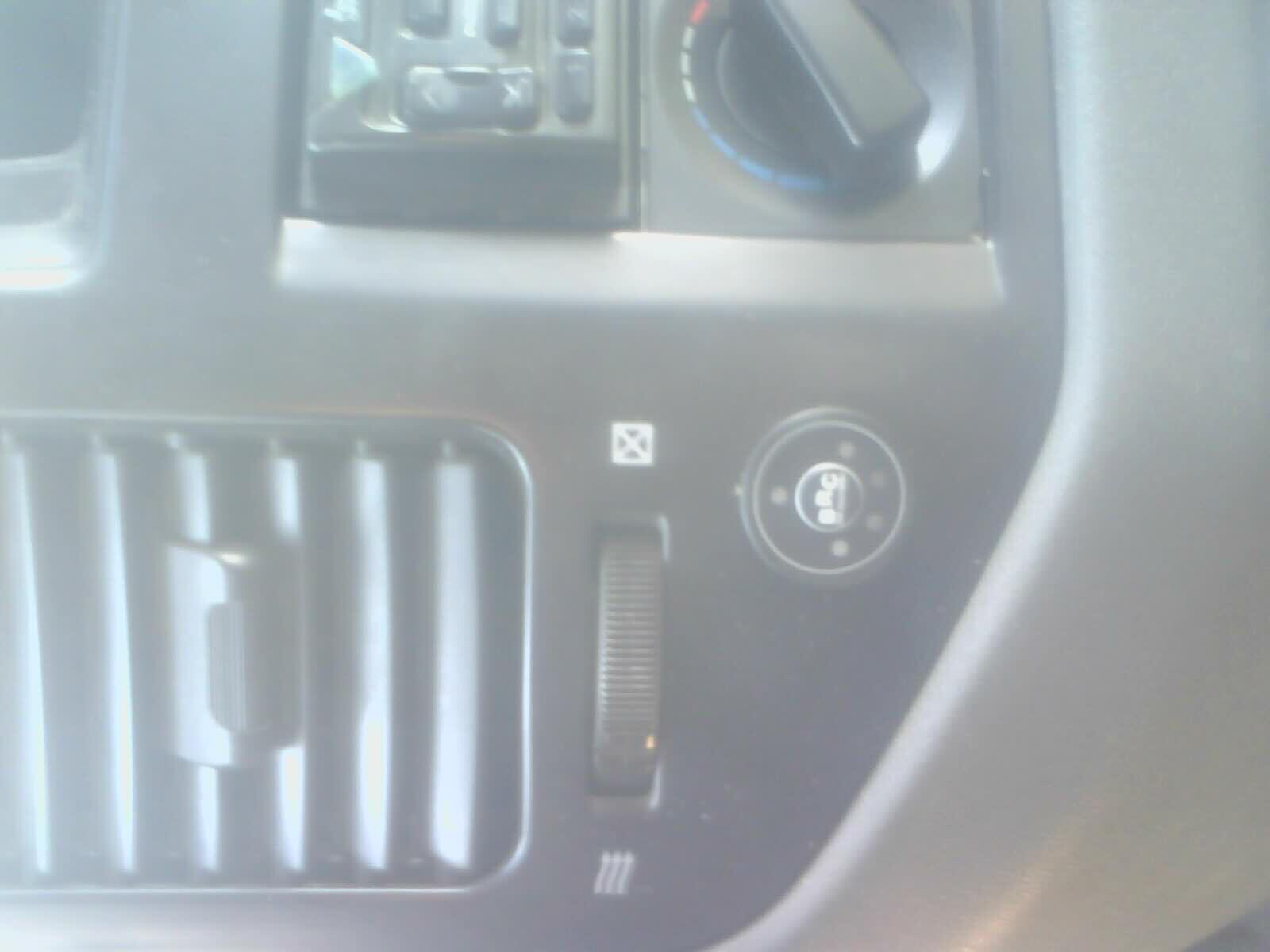

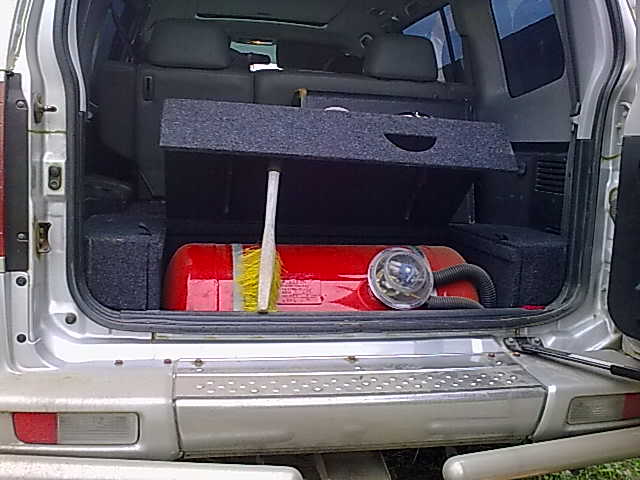

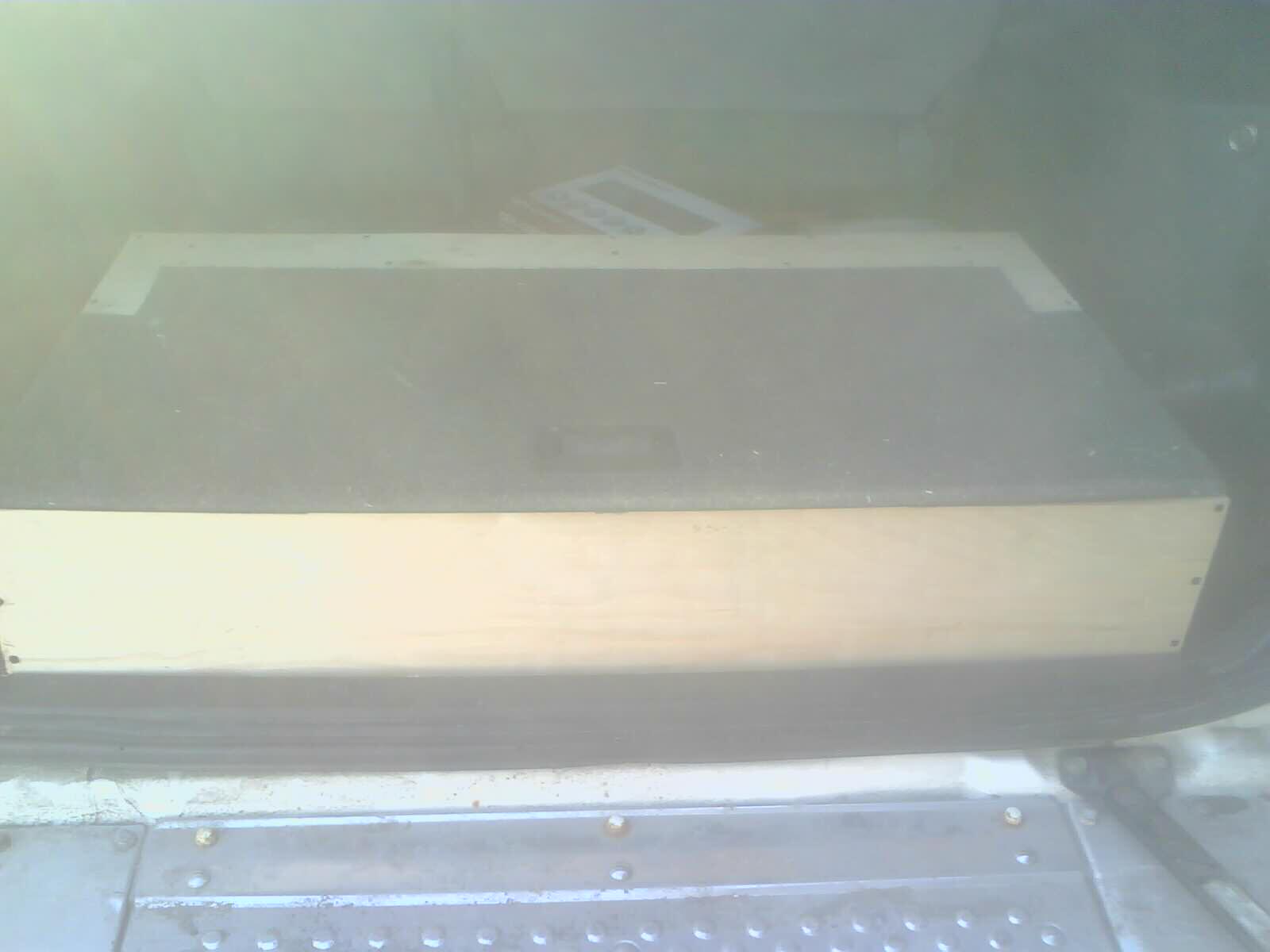

Месяц назад поставил BRC Plug&Drive 4-го поколения, форсунки до 250л.с., редуктор тоже что-то более 200л.с.
Цена с датчиком уровня топлива,выводом заправки к горловине бака и 95-ти (заправочная 76) литровым баллоном в нише - 40.000р. Гарантия 1,5 года. Замена фильтра тонкой очистки каждый 15т.км.
расход по городу + 2-3 литра. Разницы на чем ехать не заметил, тяга сохранилась. По трассе не замерял расход, но думаю картина будет схожей с городским.
ставили три дня, впуск весь снимали, перепутали трубки на впускном, корректор смеси с передним приводом. Долго искали причину почему провал при резком разгоне и не моргают передние колеса в заднеприводном положении РКП.
Нашел позже уже, пришлось ехать еще раз менять настройки, а то мы корректировали подачей газа провал который был. Что странно, на бензине провала не чувствовалось.
в целом доволен, при сегодняшних ценах на топливо установка отобьется за год.
фальшпол делал сам, 2 часа работы, фанера 12мм, шурупы 3,5Х19, лобзик, шуруповерт. Крышку оставил родную. Домкрат на штатном месте + есть место под мелочевку.
Летом как потеплеет, покрашу все это и обтяну каким нибудь материалом.
ящик, сорри за качество, мобильник
баллон
баллон
кнопка
кнопка
