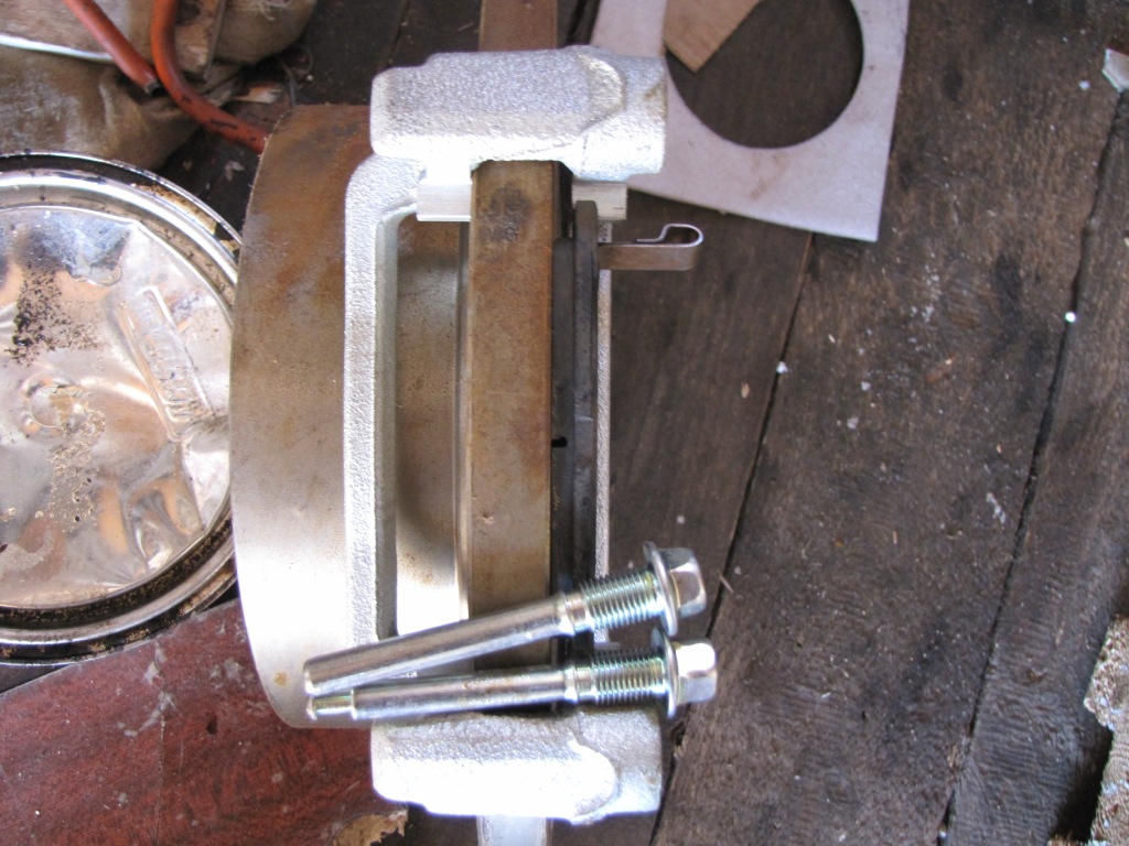

Вылетают колодки-в чем причина???

решилась проблема неравномерного износа.. отвалился второй кожух..
нивский лежит в гараже никак руки не дойдут.
Re: Вылетают колодки-в чем причина???
Да, по факту, за два месяца езды без заднего кожуха - внутренняя колодка сточилась в ноль, внешняя в норме.
Кожух приделали без разборки моста, навариванием. Выглядит приятно.

Причина не в кожухе а в толщине тормозного диска,я все это проходил,возьмите в руки штангенциркуль.Внутренняя колодка всегда изнашивается быстрее.Пальцы -верхний голый, нижний с резиновой втулкой и впереди и сзади.Третью машину купил все наоборот стоит,какие уроды только машины ремонтируют!

Вот сразу видно что столкнулся и избавился от проблемы
езжу уже год без щитков, но с новыми суппортами и дисками, износ РАВНОМЕРНЫЙ

Я делал так: покупаю колодки от нивы, болгаркой обрезаю (чтобы влазила в супорт) используя оставшуюся железяку от родной колодки, потом присариваю к ней (желзяке) эту обрезанную нивскую колодку. Получившаяся колодка толще и не проваливаетс в щель между супортом и диском, с внешней стороны ставится стандартная колодка. Уже года четыре так делаю. Речь идет только о задних колодках!

У вас наверно пружинок нет чтоли без них конечно любая колодка провалится,они продаются отдельно,скоба супорта тоже отдельно продается,пальцы тоже можно хоть один заказать.Скобы менял из за разбитых отверстий под пальцы,которые в свою очередь страдают из за рваных резинок точнее от мастеров которые туда без головы влезли.Велосипед вы изобретаете с наваркой колодок!!!!!Надо просто поставить на место то что япошки на заводе ставили.Вечная проблема какой нибудь умник выкинет что то ,решив своим недалеким умом что не надо, а следующий изобретает велосипед вместо того чтобы в книгу посмотреть,а еще лучше посмотреть на этот узел на машине которой руки горе ремонтников не касались!!!!

Пружинки от этого не спасут. Там расстояние от скобы до диса с внутренней стороны чуть-ли не в полтора раза больше, чем с внешней. Диск по износу в принципе нормальный. Я не знаю, мжет там кто-то, что-то менял на нето что надо, но у меня уже второй такой пджерик и у обоих одна и таже ситуация, пробовал ставить диски с разбора, на вид почти новые, но ситуация не изменяется. Такое впечатление, что там должен стоять вентилируемый диск (как спереди) судя по скобе. Гдето на форуме я уже читал про задние колодки, пришли к выводу что это у них болезнь.

Кэп, чето ты мудришь. Вылетают колодки только у до предела изношенного диска. Если диск в допуске ничего никуда не вылетает.

Вот и меня такая мысль посетила после рассматривания картинки задних тормозов в каталоге мицухи.Дедон69 писал(а):У вас наверно пружинок нет чтоли без них конечно любая колодка провалится
Недавно тоже что то заскрежатало сзади, осмотр показал что внутренняя колодка ботается, проваливаясь через скобу суппорта почти наполовину. Временно проблему решил поменяв местами внешние и внутренние колодки (что подтверждает мысль о том что разные зазоры между диском и скобой), заказав весь набор для замены, включая все пружинки/пластинки/ремкоплект суппортов и тп. Сеня наконец пришли последние деталюшки, в выхи буду ковыряца, заодно изучу возможность влияния кусков жести на выпадение колодок ))))

Зазоры не разные, унутренняя колодка просто быстрее изнашиваецца, особенно если ржавый кожух защитный или подклинивают направляющие. А пластины что под колодку подкладываются тонюсенькие и так и называются "пластины противоскрипные".
Я кстати, тоже на диск смотрел и все он мне вполне приличным казался, кругленький такой, гладенький. А когда я первый раз я внутреннюю колодку потерял, то померил его толщину. При мин допуске 16,4 мм и номинале 18 мой имел толщину 14,5 но выглядел скажем так бодрячком.
Диск заменить нужно и направляющие заменить, вот где собака порылась.

Пружинки такие плоские с изгибами что сверху и снизу не для удержания колодки, они ничего не удержат, вырвет их к бениной маме как только суммарная толщина колодки с накладкой фрикционной приблизится к зазору между суппортом и диском , вообщето они от "брякания" колодок в суппорте.

Ну может кому-то и проще диск заменить (оригинал в районе 5000 р.), я пока не вижу проблем в этом "колхозе". Толщина основания колодки как раз примерно 4 мм.

Толщина диска должна быть 22,5 мм (если не ошибаюсь) если пару раз на токарном станке снимали, рукозадые токаря, то всё, капец, диск на выкидку.
Диск только шлифовать можно, в 10-тых от милиметра

Вот именно от бряканья!Не только от бряканья ,а для того чтобы колодки в скобе всегда поджаты были.Толщина тормозного диска в разных книгах наврана по разному,у меня новый диск(задний) в гараже лежит и толщина его 18мм,это факт.На машине сейчас, это для тех кто на глаз все определяет а потом колодки наваривает,один диск 16,5,другой 15мм!!!!А на вид новые!!!Токарь постарался!,Допуск как выше сказали 16,4мм,по делу их надо выкинуть,но скоба супорта нормальная,пальцы,пружинки резинки и ничего не вылетит,но при следующей замене колодок диск(15мм)поменяю.Первые колодки установленые после покупки машины проехали всего 18т.км.Передние диски уже поменял,новый 24мм,допуск 22,4мм ,а стояли стертые с одной стороны аж до перегородок!!!поставил Дельфи,1000руб за один,не так и дорого.Зад тот что в запасе 1400руб,ну сейчас может чуть подороже.Запас образовался от того что когда лопнул зад. мост,купил полуось на разборе вместе с тормозным диском,колодками и тросом ручника за 4000руб.диск там стоял новый,это на машине 93года было.Износ внутренней колодки всегда будет быстрее так как поршень упирается в нее,а потом прижимает через супорт наружную колодку.По поводу того кто сколько поменял машин можно и на 10машинах 20тыс.км наездить,а можно 450тыщ,наездить,и все гайки до одной закручивать своими руками.И чтение ИНСТРУКЦИЙ ПО ЭКСПЛУАТАЦИИ ни кто не отменял!!!
Именно так. Хоть у нас и назвается суппорт с "плавающей скобой", но всегда поршень сначала подожмет внутреннюю колодку, а потом по направляющим подтянет наружную. И чем хуже ходит скоба по направляющим, тем сильнее будет изнашиваться внутренняя колодка. А если нет защитного щита то еще ее фрезеровать будет грязь.
а стояли стертые с одной стороны аж до перегородок!! Это ты про передние.
Меняй направляющие. На 100% строна внутренняя и может клина поршень схватил, назад не уходит, перебирай суппорт. Правда определить легко - передние тормоза двухпоршневые, обычно сначала клинит один, и колодка под углом снашивается. Но все одно лучше перебрать - несложно в принципе, зато ездить будешь с удовольствием.
Но опыт показывает - на 99 процентов криворукие механики, особенно если заскочил вроде с простой операцией-колодки махнуть, если самому например некогда, и они (криворукие) не знают что есть приспособа копеечная чтоб поршень вдавить, Вилочка такая с винтом, накидываешь на скобу, ставишь старую колодку под винт и крутя так сказать, вдавливаешь поршень без какого-либо усилия на окружающие части, а давят как рычагом либо ключом либо монтировкой поршень унутрь, отвернув только фиксирующую направляющую, откинув скобу суппорта и сгибая направляюшую "скользящую". Все, после этого крындец. Внутренней колодке крындец. Скоба не будет ходить по направляющим и работать будет только внутренняя колодка.
Кэп
Предельную толщину диска не так просто придумали. Я не автоконструктор, но думаю что тута несколько факторов - не только четкая работа суппорта, но и при меньшей массе плоской так сказать части диска худший теплоотвод, соответственно тепловая нагрузка на тормозуху и цилиндер превышает заложенные нормы. Понятное дело, что эти нормы поскольку это автомобиль для людей заложены с запасом но тем не менее....потом увеличивается вероятность разрушения диска при высокой нагрузке типа как-то так. Может еще какие факторы есть.
ЗЫ. Лично зрел как на зубилах на части рвало передний тормозной диск при его толщине менее 10 мм.
Собрался перебирать задние тормоза. Диски, ремкомлект супорта, поршни купил. А вот с защитой диска думаю, цена в экзисте 100 уе за один! Дороже чем диски брембо! Не бюджетно, подскажите варианты! Да и замена их полный гемор.
PII 96г 6G74 коротыш
- Владимир Михайлович
- Сообщения: 6287
- Откуда: Питер
- Откуда: Санкт-Петербург
- Благодарил (а): 69 раз
- Поблагодарили: 179 раз
Лучший вариант - вообще без защиты.
