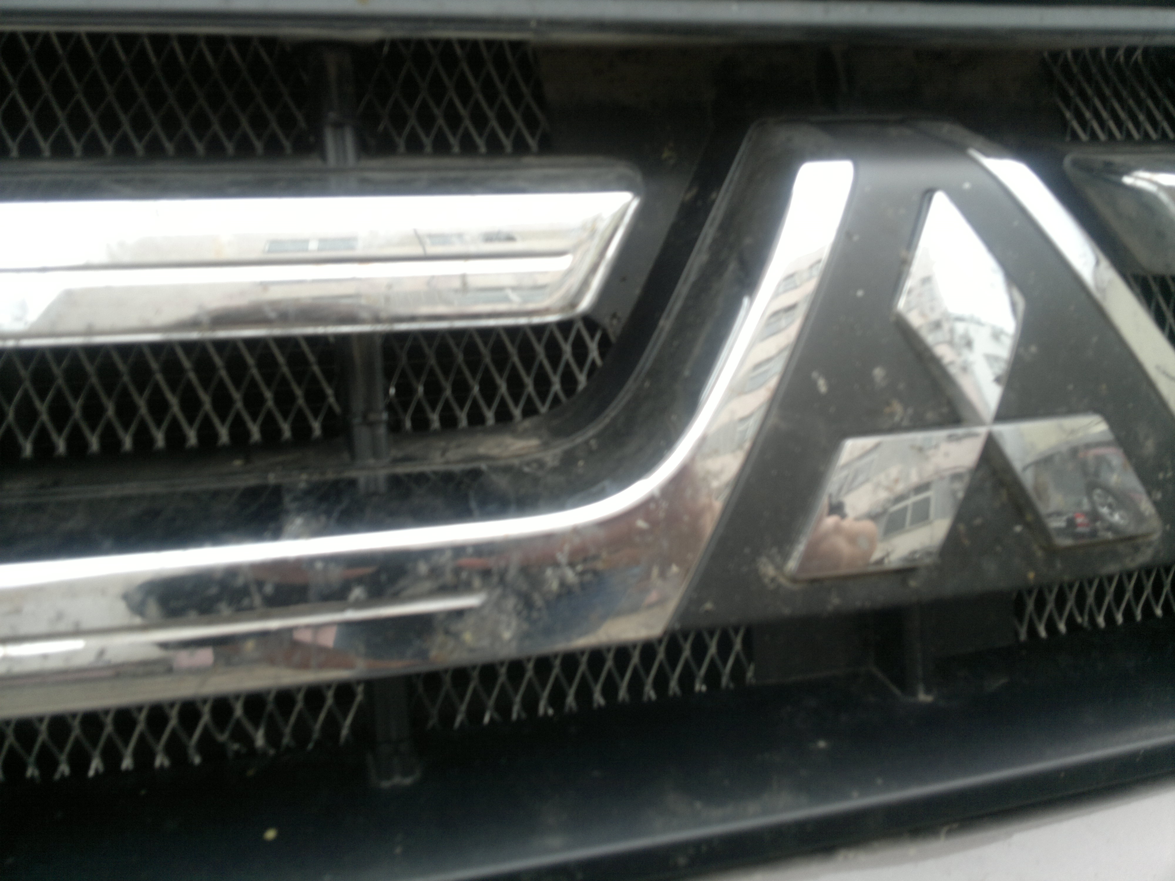

Уже год катаюсь с сетками. Проблем с охлаждением никаких. А вот камней и прочего хлама уже кучу выкинул из сеток. И решётки радиатора сберёг.

Re: Доп.защита радиаторов
вчера поставил
решетка (люминий чОрный) на авторынке Ярославля - 400 рублей
хомуты чорные - 2 рубля штука (купил десяток, надо было два десятка брать:( )
стоковая решетка снимается легко, там семь пистонов вверху и три внизу
хомуты крепил к вертикальным планкам решетки радиатора
нижнюю часть даже не снимал, легко прикрепить и так, все открыто
на всё провсё ушло минут 35
ПыСы: одной аллюминевой решетки хватает, даже немного осталось, сверлить ни чего не надо, ну я не стал, т.к. считаю что на хомутах лучше

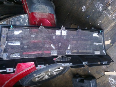

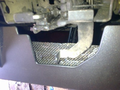

Re: срочный впрос-брать сетку от камней у дилера(перед радиа
Поставил железную сетку,покрасил только.Решетку отстегивать надо аккуратно,по углам она в корпус фары втыкается.Снял и увидел что ее до меня еще "снимали",пришлось делать кронштейн.Приклеил сетку с помощью виброизоляции,немного подогрел феном и все приклеилось.Сверху подогнул,на фотке видно.На нижнем листе защиты сетку выкинул и привернул лист железа.Дизель и так не греется а от кирпича вместо чистого кулера пользы немного.На всех Паджериках всегда эти дырки внизу заваривал.
Не мелковата? Подумалось в первую очередь про мух, а потом еще и про грязь, которая даже городская сможет постепенно эти маленькие соты залепить... Хотя... может дизелю и пофиг... И еще смотря как часто машинку моете...
Наверно такая ячейка не всем подойдет.
Согласен. Сетка слишком мелкая. Будет часто забиваться грязью и насекомыми.Skid писал(а):Не мелковата? Подумалось в первую очередь про мух, а потом еще и про грязь, которая даже городская сможет постепенно эти маленькие соты залепить... Хотя... может дизелю и пофиг... И еще смотря как часто машинку моете...
Дедон69 писал(а):Поставил железную сетку,покрасил только....
- Дедон69
- Сообщения: 2312
- Зарегистрирован: 25 сен 2010, 21:24
- Двигатель:: 4М41
- Откуда: Тверская обл.Молоковский р-н
- Благодарил (а): 5 раз
- Поблагодарили: 60 раз

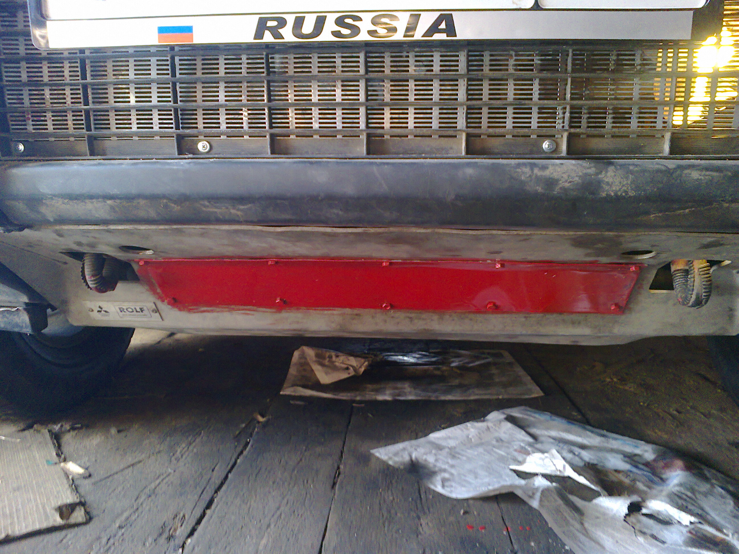

А для чего тогда сетка?Лучше пусть забивается сетка чем радиаторы,тем более что она у меня полностью все дыры в решетке закрывает,да и продуть компрессором сетку не проблема,не то что радиаторы..И железка вместо сетки внизу у кулера- это для дизелистов ,снег растаял поездил по грязи,кулер чистый,заткну вообще нафиг все дыры на защите.BabyHummer A-328 писал(а):Согласен. Сетка слишком мелкая. Будет часто забиваться грязью и насекомыми.Skid писал(а):Не мелковата? Подумалось в первую очередь про мух, а потом еще и про грязь, которая даже городская сможет постепенно эти маленькие соты залепить... Хотя... может дизелю и пофиг... И еще смотря как часто машинку моете...

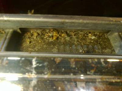

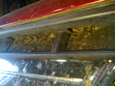

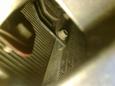

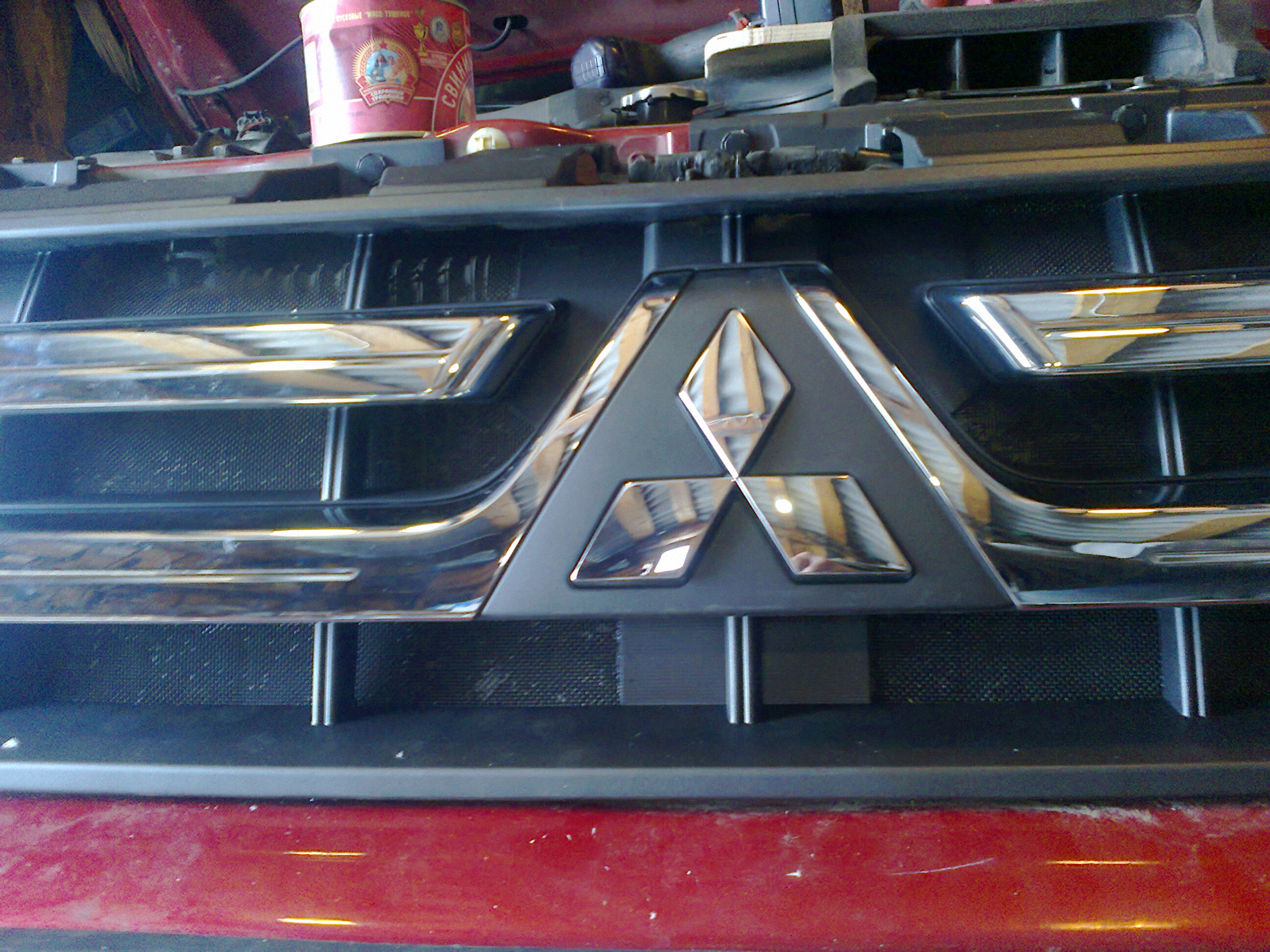

Результаты установки сетки МЕЛКОЙ.Двигатель не греется хоть дырка кулера закрыта и сетка мелкая.Остальное на фото,думаю в коментариях не нуждается.
На днях тоже закрылся доп. решеткой. Думаю вещь полезная, на радиаторе уже были 3-4 хороших вмятины. Решетку взял от б/у камазовского воздушного фильтра. Хватило и на основную решетку и за номером закрыть. Процедура заняла минут 40. Из инструментов только перочинный нож.
