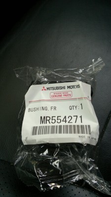

Подниму старую темку.У мне даные втулки отходили 60тыков и наверное отходили и ещё сколько-то,но после дождей заскрипели.sibir38 писал(а):Хочу поставить на перед. стабилизатор втулки от П3 MR 554271, подскажите пожалуйста кто ставил, как ходят? есть проблемы?
Решил поменять опять же на их.Припукил,но уже как официальные на П4

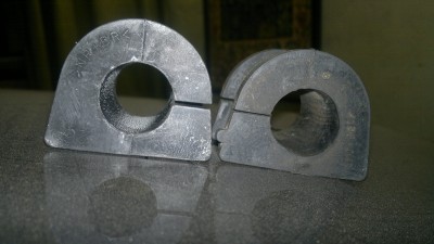

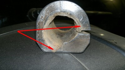

Поменял намедни все втулки.Передние прошли 60тык,задни с рождения 111тыков.
Люфтов,как ни пытался монтажкой расшевелить,не було.И ежлип не купил и те,и друегие заранее,вряд ли полез бы
Долго искал к чемуп прицепиться.Нашёл.У передней правой тряпка наружу выпучилася.
А после снятия увидел и внутренние разрывы. А задние,когда снял и вовсе без видимого износа
На фоте в сравнении с новой Но замена чувствуется.Резина по-ходу устаёт,авта стала,как бы подпружинивать на неровностях,комфортнее.
Хотя бряков-стуков и ранее не наблюдалося.
