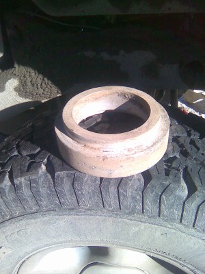

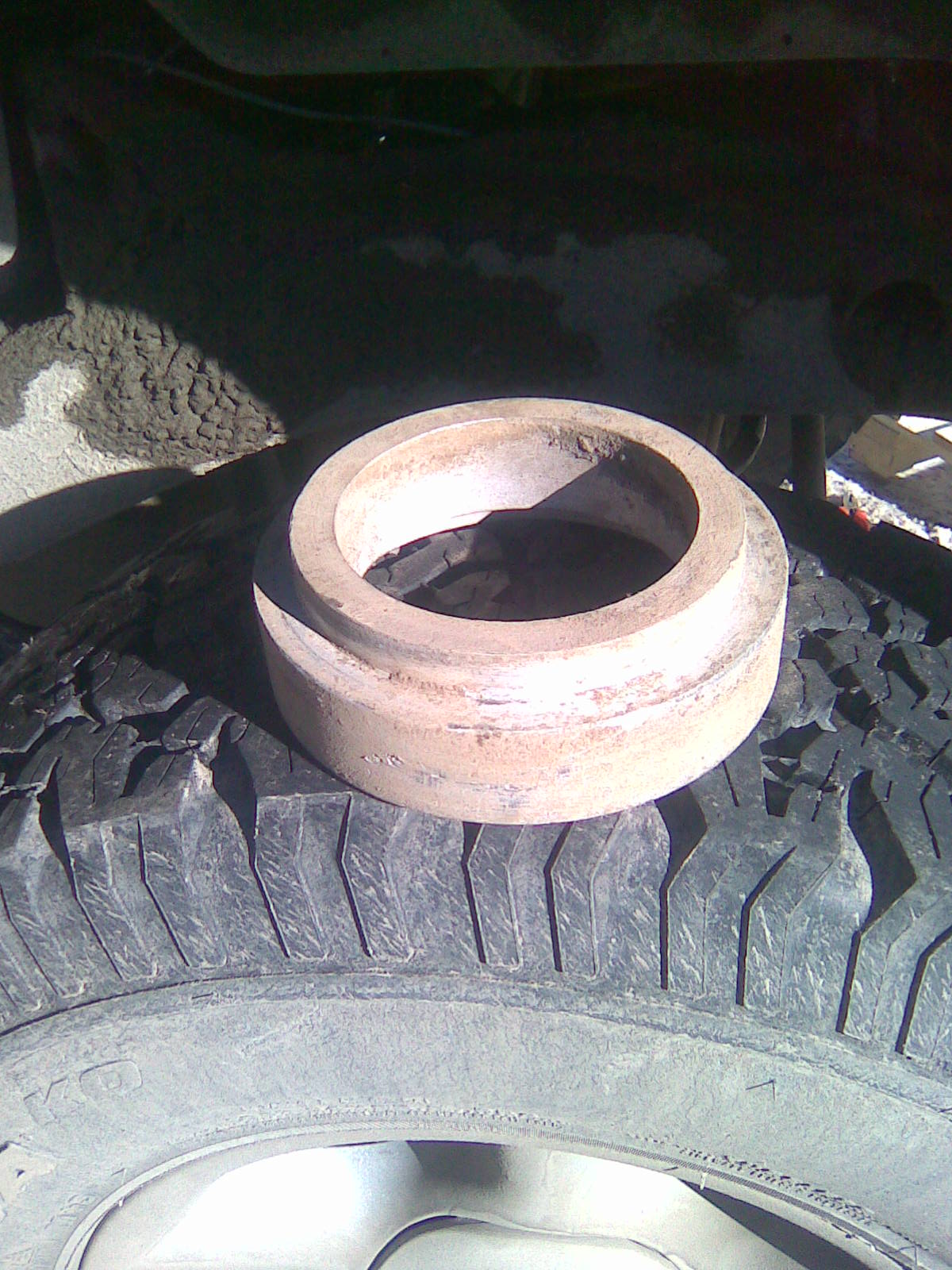

Тема с этими проставками интересная, может у кого то есть чертежи размеры, можно же самому такие выточить. После того как в багажнике появилось барахлишка в ящиках в полу на всякий случай,саб и балон для газа на месте запаски, задняя часть стала низковата по сравнению с передом, да и пробои задне подвески уже честно говоря достали, рассматриваю вариант установки каких то пневмоподушек внутрь пружин чтобы немного поднять зад.

sk@vik я согласен, что пружины лучше, но с деньгами напряг сейчас, а съездить отдохнуть с палатками, с друзьями летом охота, вот и приходится заниматься ерундой.
spravkaf2 спасибо, попробую наверное весной поставить.

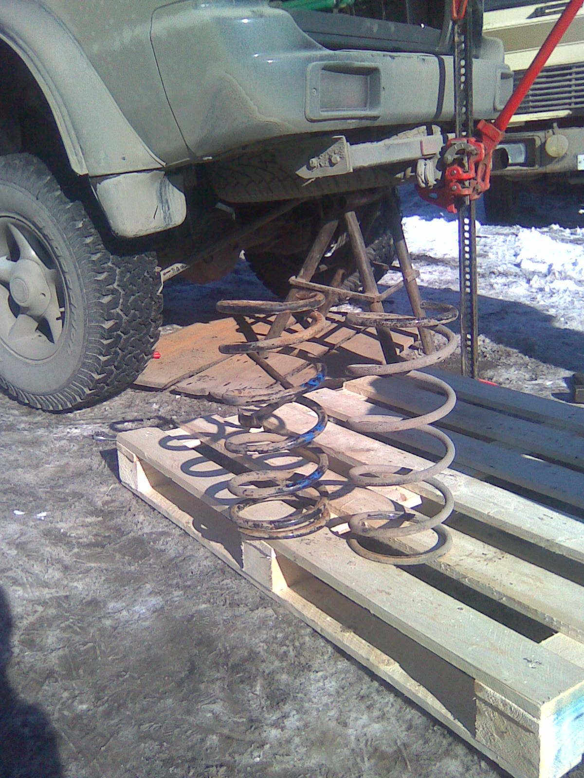

решил всё таки заменить пружины.Год назад ставил проставки(делали на заводе)из алюмин.сплава.Стало по выше,но пробои иногда остались,вчера взял б/у пружины от П2.по длине одинаковые,только пруток толще.думаю поставлю с проставками.Поставил.жопа ушла в небо :*WALL*: .пришлось вытаскивать проставки.Результат очень порадовал.стало всёравно,что МПСовские с проставами,даже выше,а вот жёсткости прибавилось.посадил назад 3 "головорезов"и прбоев не обнаружил. :*THUMBS UP*: :*DRINK*: P.S.амортизаторы не менял.

Вот тоже изучаю проблему борьбы с пробоями :*WALL*: .Какой диаметр прута родных пружин и какой П2, мерял? Может все таки лудше родные пружины с проставками, так как пробои подвески стали меньше, сильно жесткая тоже не очень хорошо может сказатся на кузове ,подвеске и т .п. А чего ставил дюралевые,вроде есть из полеуритана, по любому полеуритановые будут гасить мягче удары по сравнению с металлом.

от П2 пруток толще где-то на 2 мм.Мне очень понравилось.забыл про пробои вообще.стало не так валко,я бы сказал,более собрано,и при том не жёстко.из аллюминия,вышло дешевле.(1000р.)там ещё стоит резинка под пружиной.

saSHA-43 писал(а):от П2 пруток толще где-то на 2 мм.Мне очень понравилось.забыл про пробои вообще.стало не так валко,я бы сказал,более собрано,и при том не жёстко.из аллюминия,вышло дешевле.(1000р.)там ещё стоит резинка под пружиной.
Ага я понял, резинка под пружину осталась родная ,только между резинкой и кузовом стоит точенная проставка,правильно я понял? :*WRITE*:

Тоисть вопрос пробоя решил заменой одних пружин от П2, ты поставил задние пружины от какого именно П2,длинного или короткого? А вот еще ты говоришь что с проставками на родных пружинах пробои заметно уменшились,но иногда всетаки были, правильно я понял? Наверно будем с братом искать сначала проставки и ставить сначала на родные пружины так как ты сделал раньше,будем пробовать сначала путь меньших затрат,но на всяк случай поинтересуюсь ценой пружин. Какая толщина проставки (это больший диаметр)? судя по фото где-то 40мм (это тот размер на который поднялась машина,так как меньший диметр заходит в родную резинку для центрации и фиксации проставки и длина меньшего диаметра не играет роли на высоту подъема, правильно?) Заранее спасибо зо консультацию :*DRINK*:

проставки 38 мм.Пружины брал от П2 длинного,б/у(3000р.).А так,ты описал правильно.удачи.
