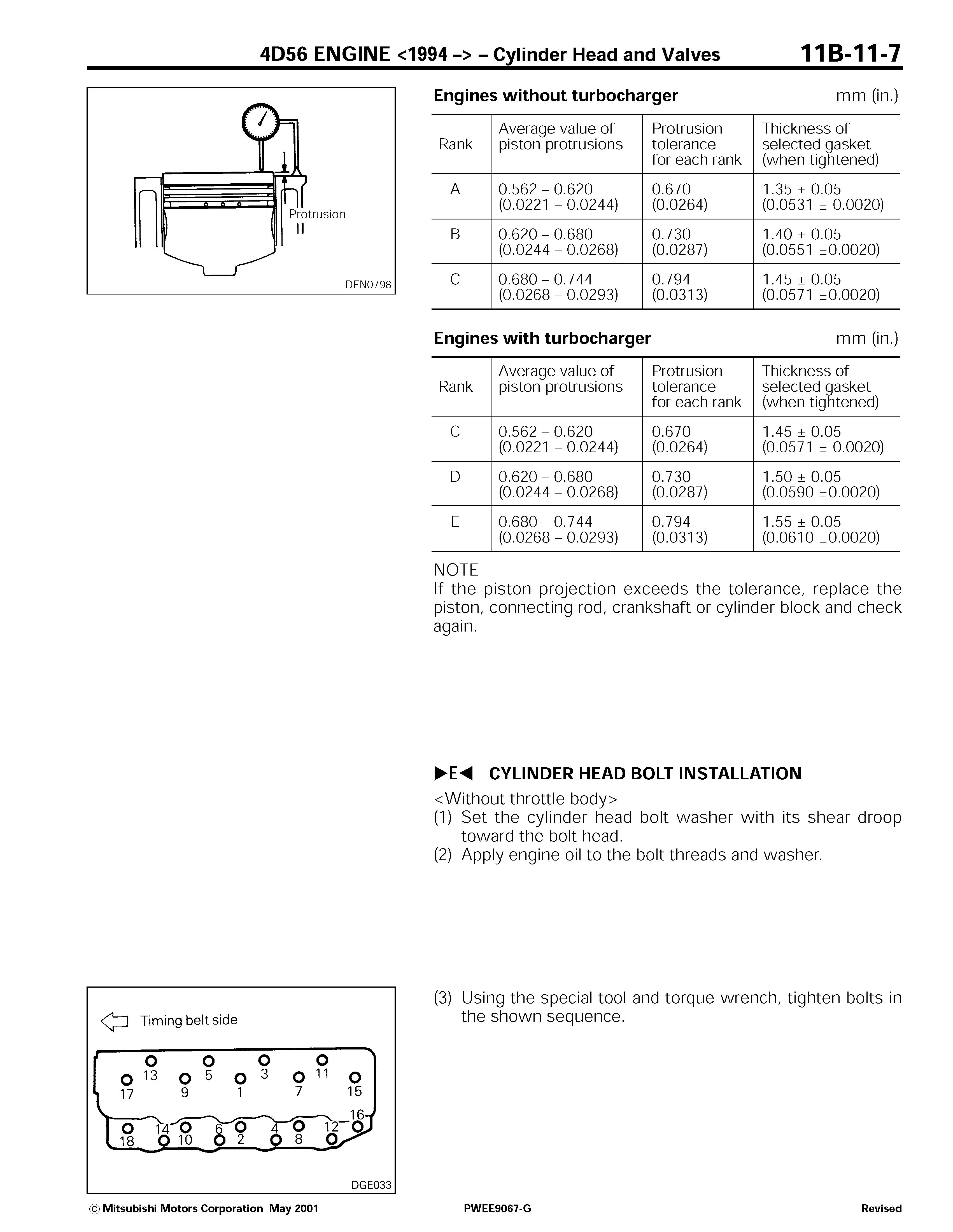

толщина прокладки зависит от выступа поршня над блоком цилиндров.см табл.

а на русском есть такаяже таблица ато не чево не понятно?толшена прокладки важна убедился на собственном опыте нефига не тянет .на блоке должна стоять метка на моём стоит с вот от неё и отталкиваемся(если канечно блок не шлифован) .в лигеоновской книге есть таблица но только для 4м40 для 4д56 не чего толком не указано есть у ковонибуть таблица для 4д56 и описание скиньте плиз.

renegat, а можно поподробнее о том, где на блоке метка про толщину прокладки? Это ведь не только от блока зависит, но и от Суммы допусков деталей коленвал-поршень.
А что тебе в таблице непонятно? Меришь выступание и подбираешь толщину. Я вот у себя намерил макс. выступание 0,65, прокладка д/б 1,5 мм (я так понимаю, это 3 отв.). А в наборе была с 4 отв., ее и поставил. На той, которую снял, не было никаких отв-й вообще. Но что-то не нравится поведение движка. Тяги нет. Может, действительно, из-за прокладки?
Только странно: разница в 0,1 мм дала потерю тяги на четверть. Не очень верится в это.

Есть вопрос! После шлифовки ГБЦ какую прокладку по толщине ставить? Выступание поршней ведь после этой процедуры осталось прежним! Ранее движок капиталился под второй ремонтный.Что нужно учесть в данном случае и какие подводные камни меня ожидают.

Поршни своими торцами могут достать только до плоскости головки, а ее удаленность от поршней в ВМТ определяется ТОЛЬКО прокладкой.
Другое дело - клапана. Я не знаю, какой зазор м/д тарелкой клапана и поршнем (а у тебя он уменьшился на 0,6мм). Надо кого-н. поумнее-поопытнее. Узнаешь - сюда свистни, я тоже поищу инфу.

- Максимка
- Сообщения: 16
- Зарегистрирован: 29 дек 2010, 23:37
- Откуда: НиНо
Re: толщина прокладки ГБЦ 4D56T
