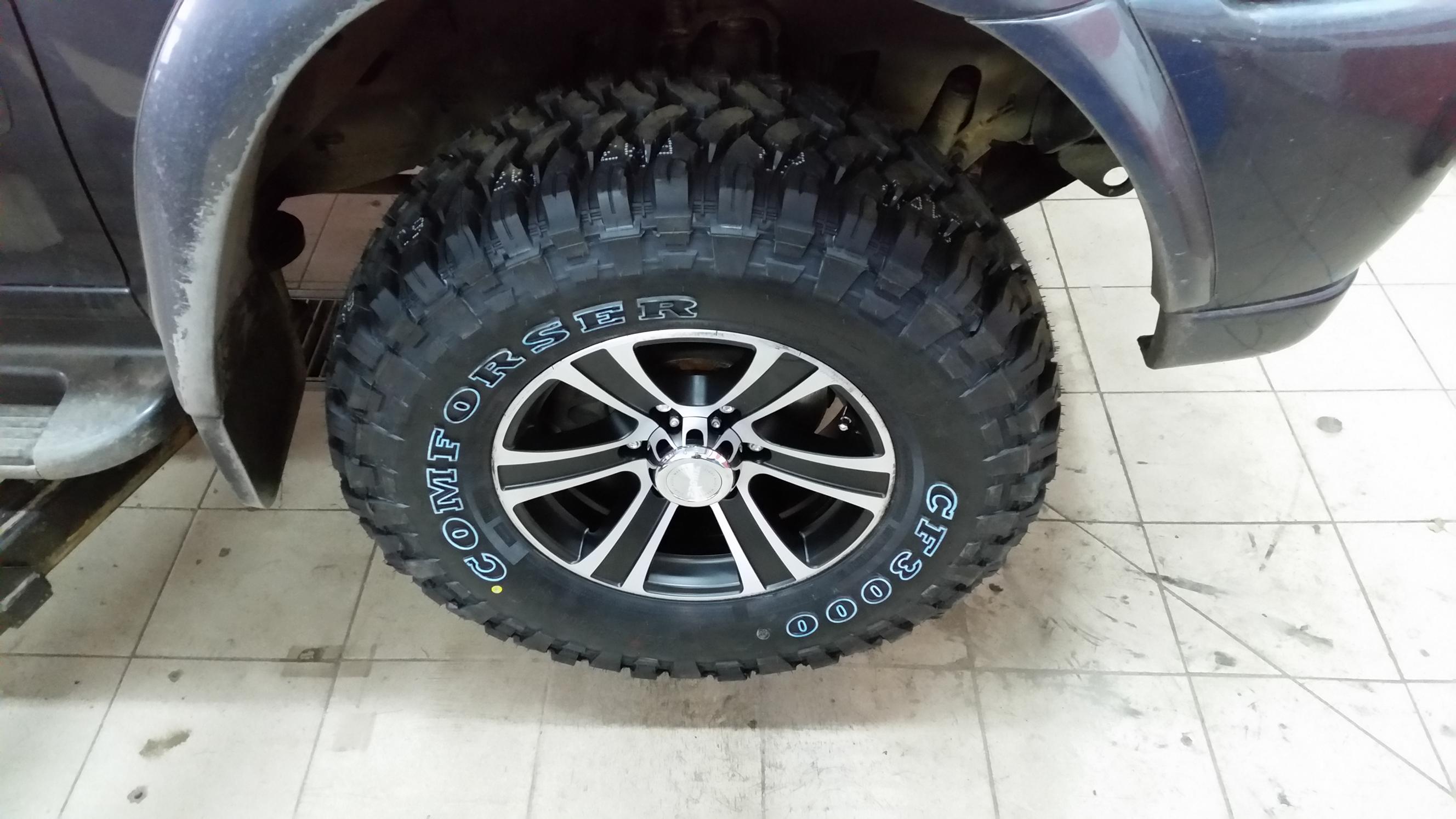

Наконец-то обзавёлся грязевой резиной. Подтверждаю: на МПС полный сток 265/75 R16 встаёт на диски с нулевым вылетом, и ещё есть запас в районе 10-15 мм до брызговика минимум (при вывернутом руле).
