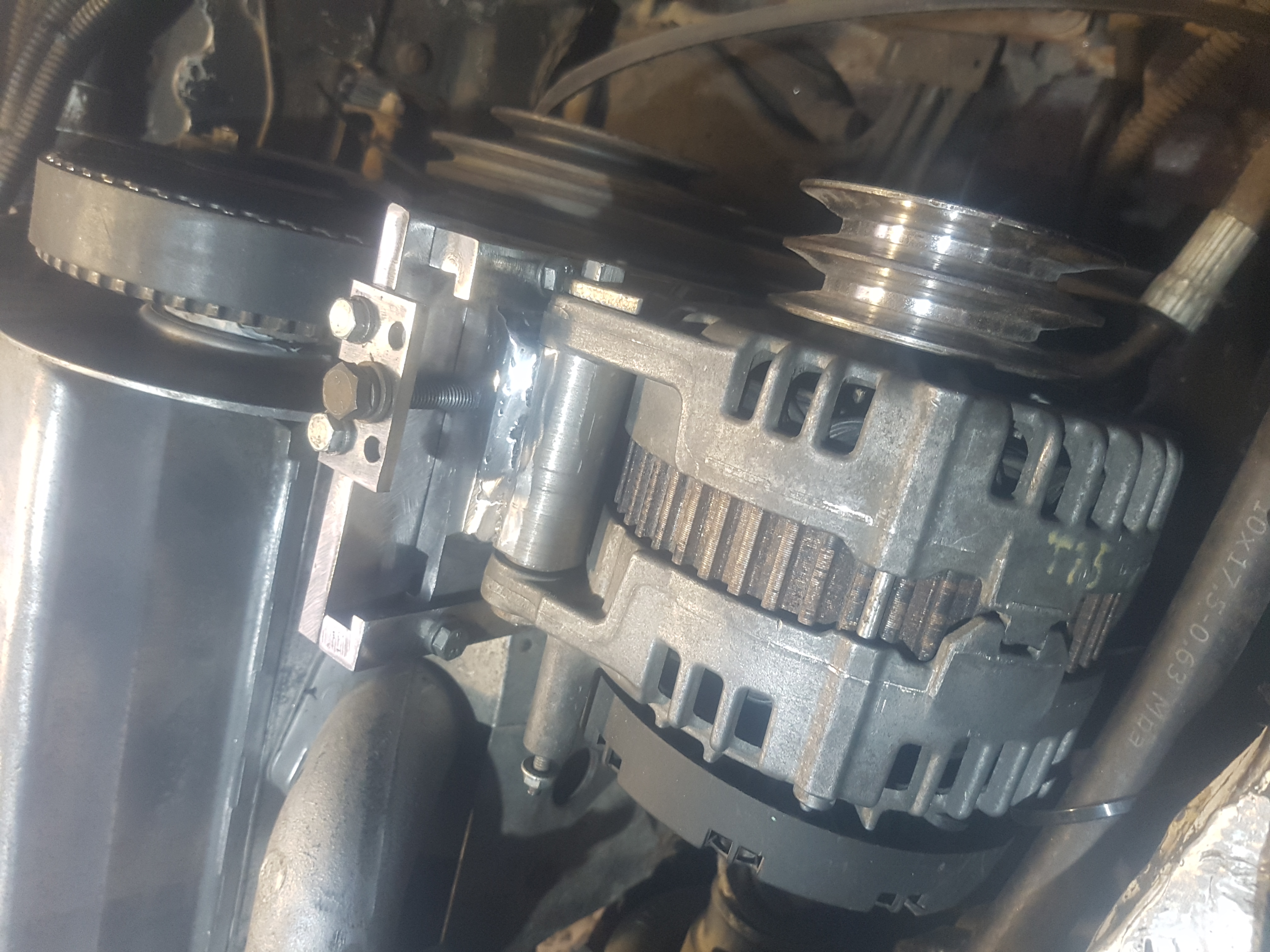

в итоге сделал так:
отверстие разбило только с одной стороны, со стороны гайки блока генератора,
Сделал накладку в 2 отверстиями - одно под болт генератора, а второе - под болт масляного насоса и прикрутили спереди. Материал сталь 4 мм. Пришлось спилить выступ втулки генератора.
Вроде работает пока.

denpod2011 писал(а): 27 ноя 2024, 22:30 в итоге сделал так:
Фотку бы - или от руки нарисуй и сфоткай - интересно очень.

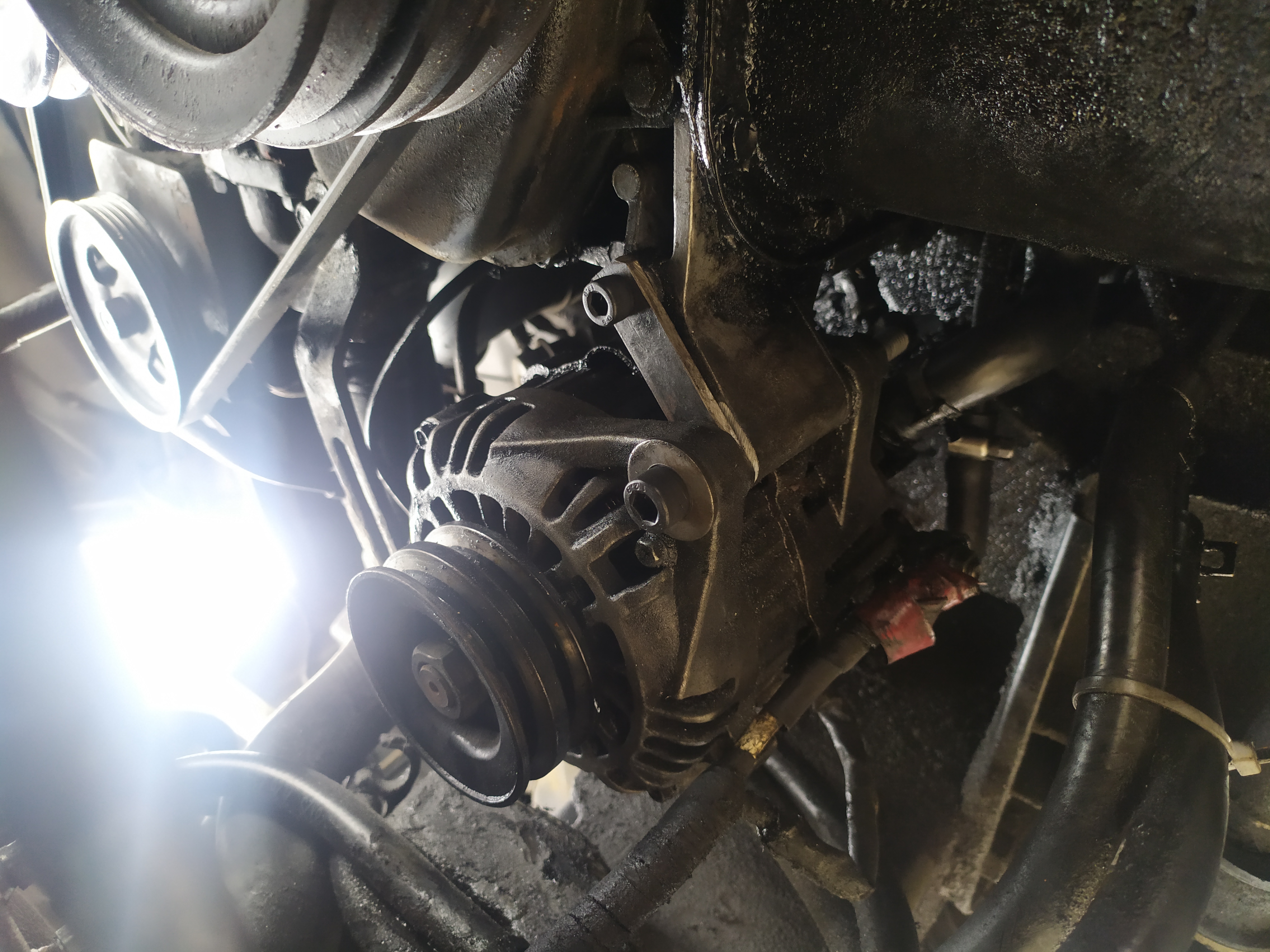

Есть вариант решения такой проблемы .
Разбитое место назовем его воронка. рассверливается под ремонтную втулку.
Втулка не простая трубкой а с выступами . Как ступенчатое сверло .
Собственно 1 выступа достаточно далее идет ровная . Разбитое сместо ступенчатым сверлом и сверлится до подходящего диаметра без снятия крышки с мотора.
Точится втулка и вклеивается на поксипол или чтото похожее.
Поищите отчет на драйве.

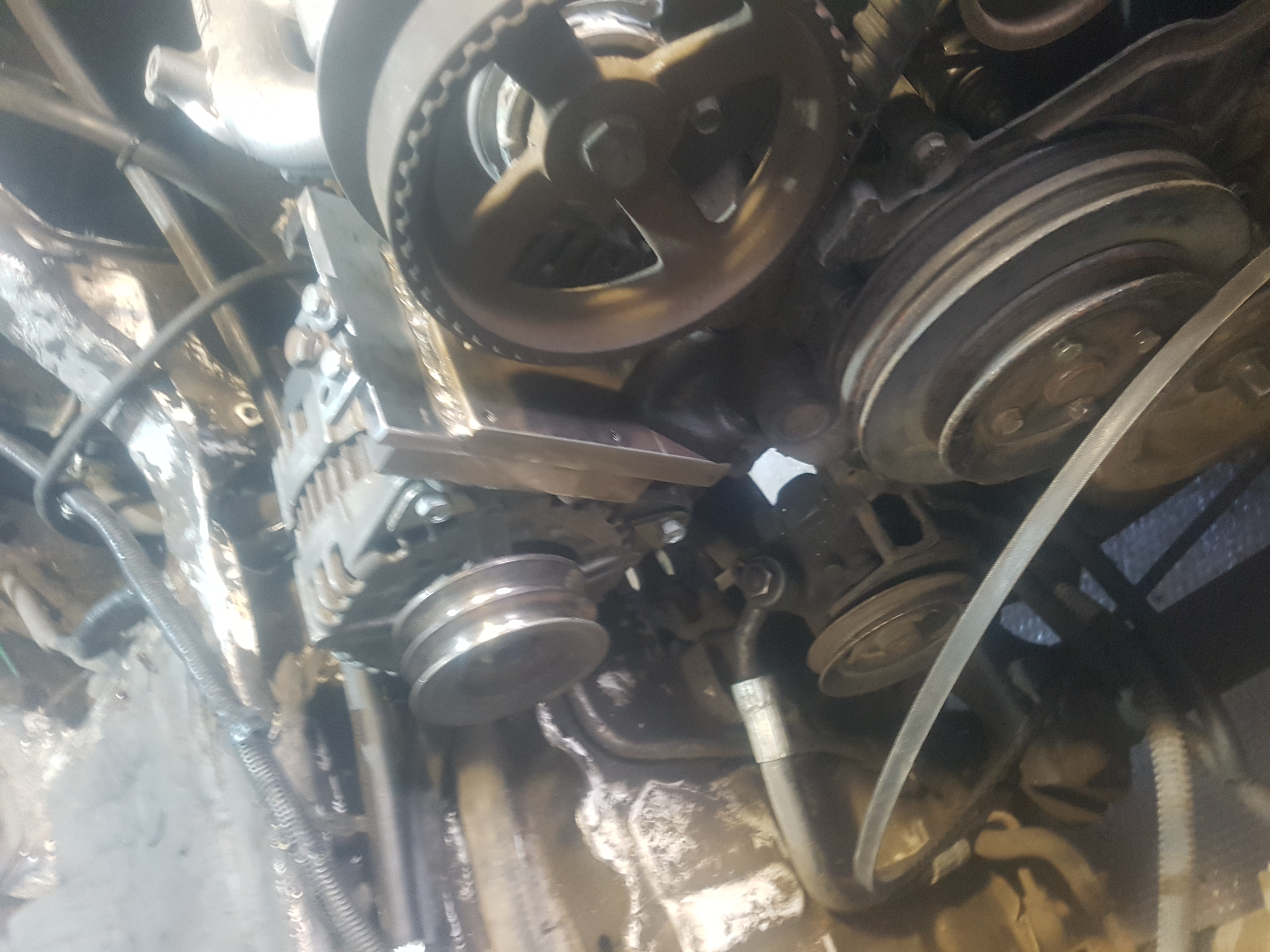

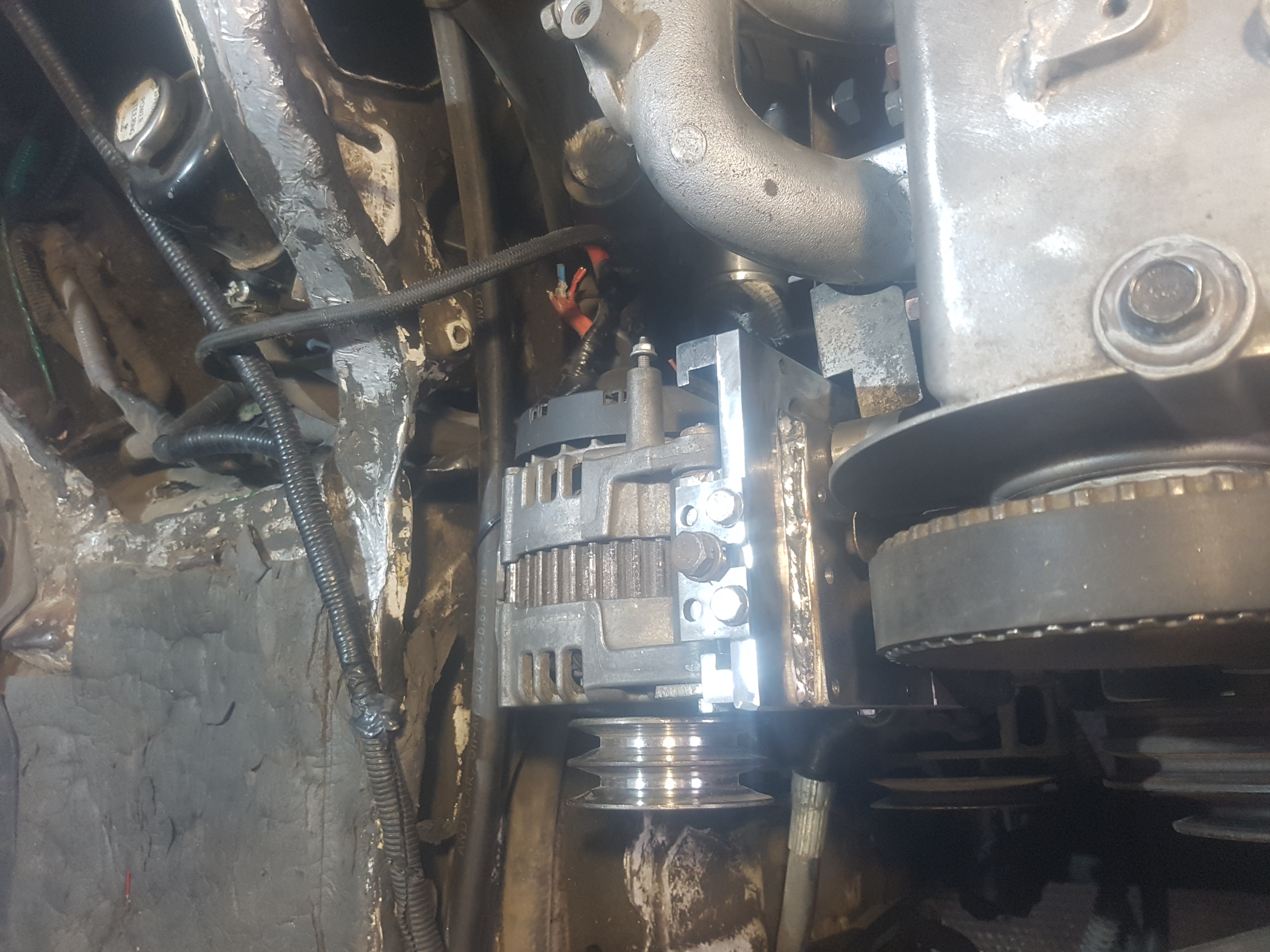

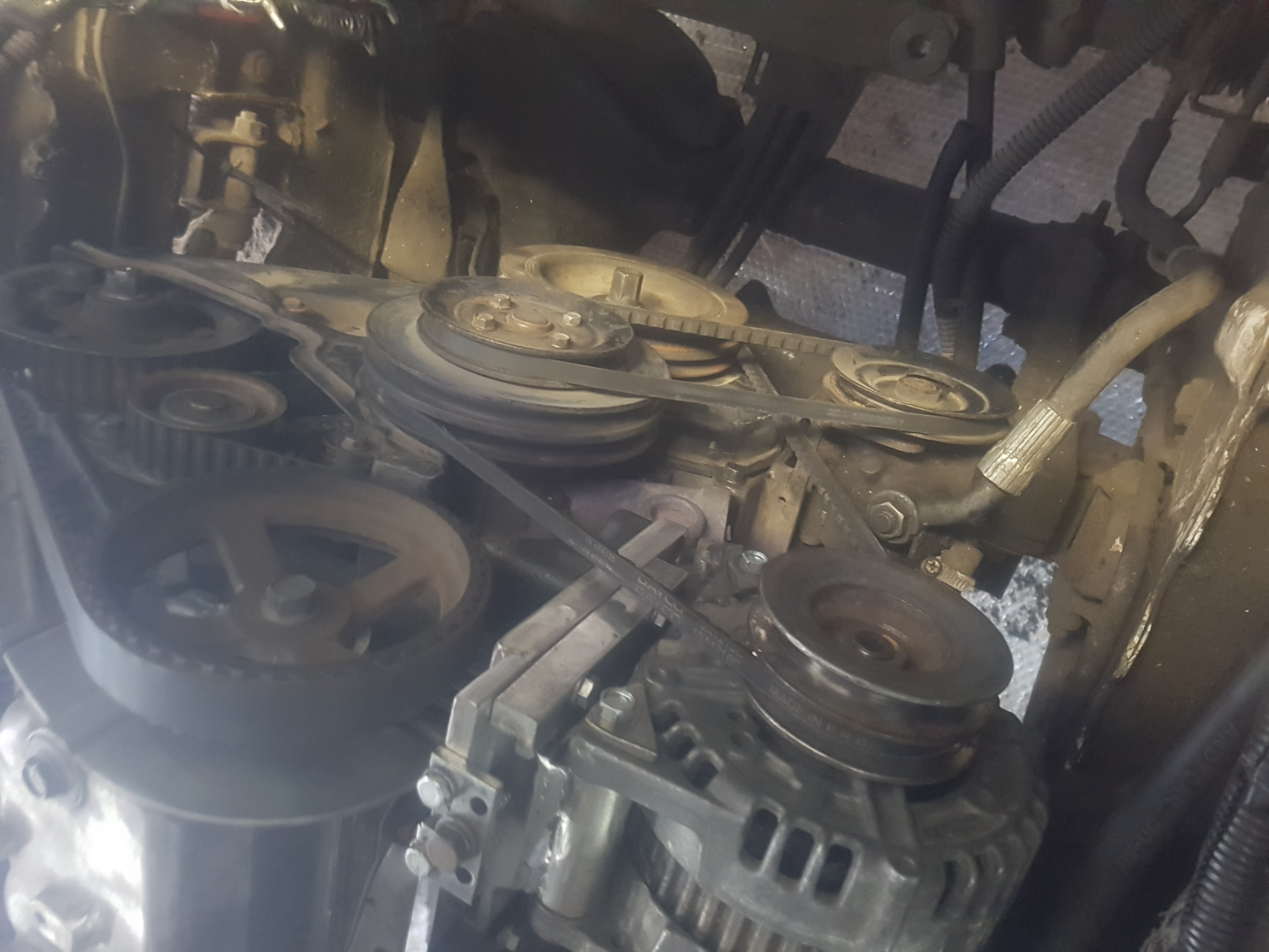

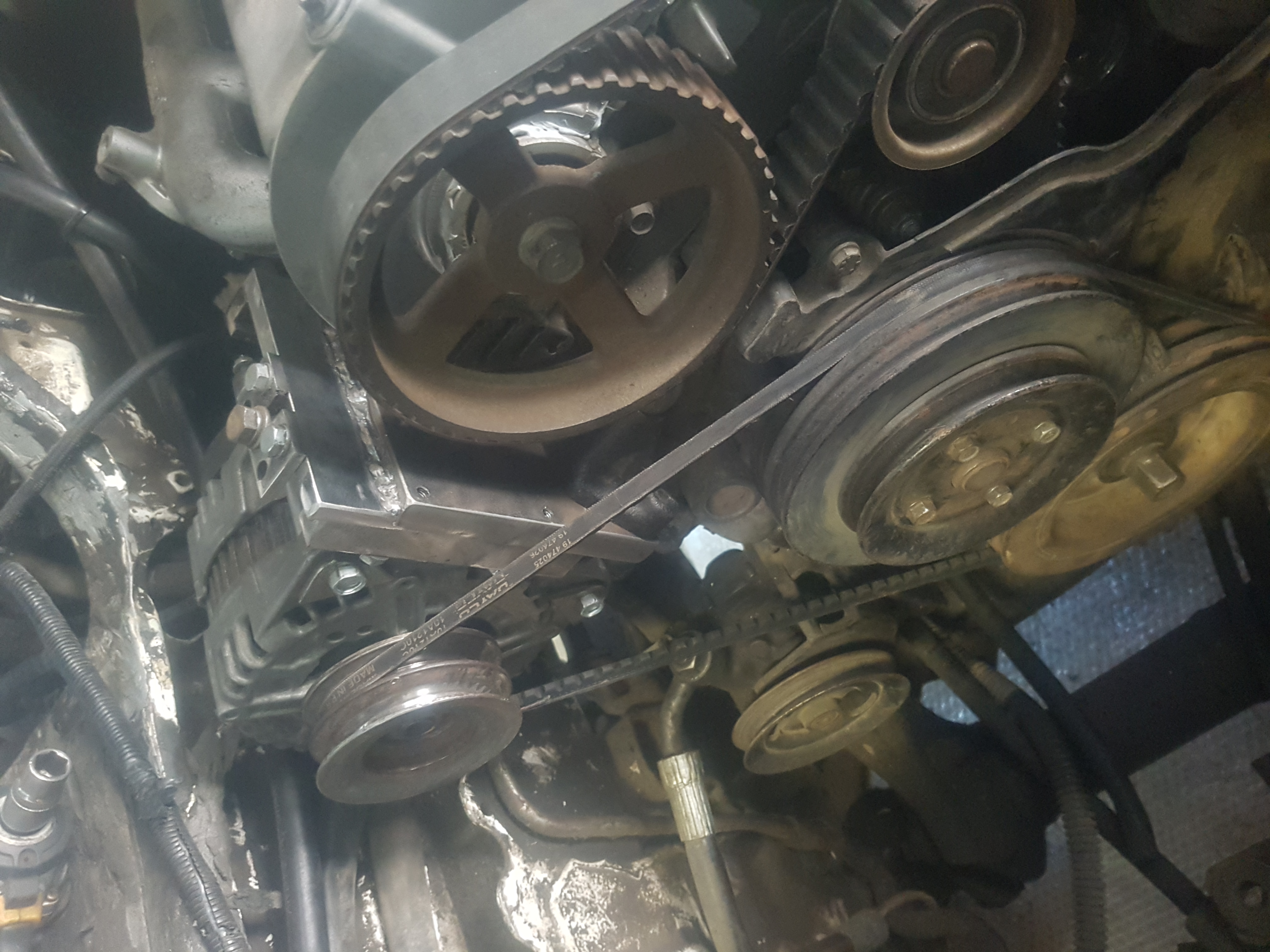

Вот решение. Гена от VAG 180А. Меняем местами с насосом гур. Масляную трубку в поддоне глушим. Вакуумный насос электрический,тоже от VAG,только дополнительно сделал ресивер из 2х литрового кислородного баллончика. Датчик разряжения ЗИЛ. Теперь тормоза всегда есть,достаточно включить зажигание. Человеческий генератор и всегда чистый. Делал это на своей Делике. Но суть от этого не меняется. Дрыгатель 4D56

Вчера другу устраняли эту же беду на Старексе. Двигун тот же. Вставили стальную пластину 4мм. Гена стоит ровно.
