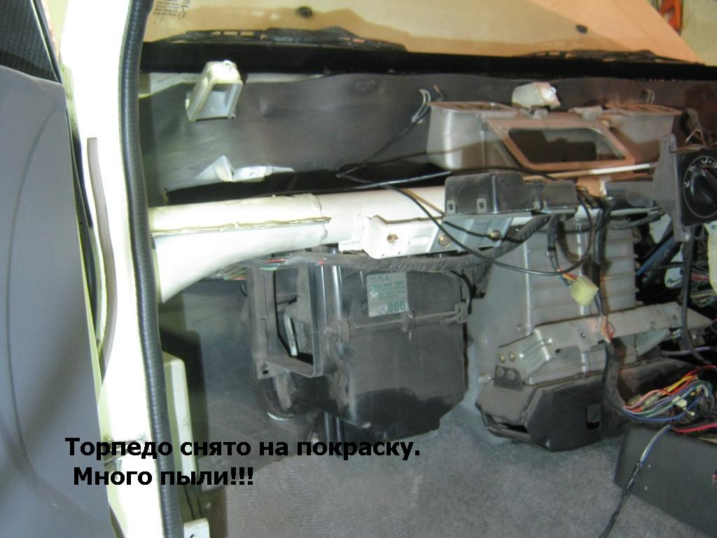

Давно хотел запостить по поводу салонного фильтра для Джуниора.
Ну вот что получилось:
Ставил его когда торпедо была снята на покраску. Было удобно.
Потом, спустя время - фильтр менял, но уже торпедо была на месте - было очень не удобно откручивать и потом вынимать ту самую хрень, в котрой заслонка переключающая забор воздуха (Салон/улица).

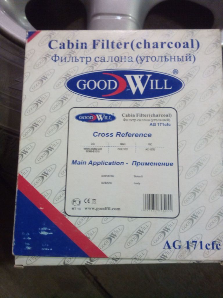

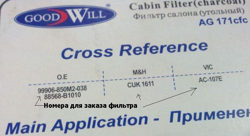

Номера на коробке с фильтром
Коробка с фильтром
Коробка с фильтром

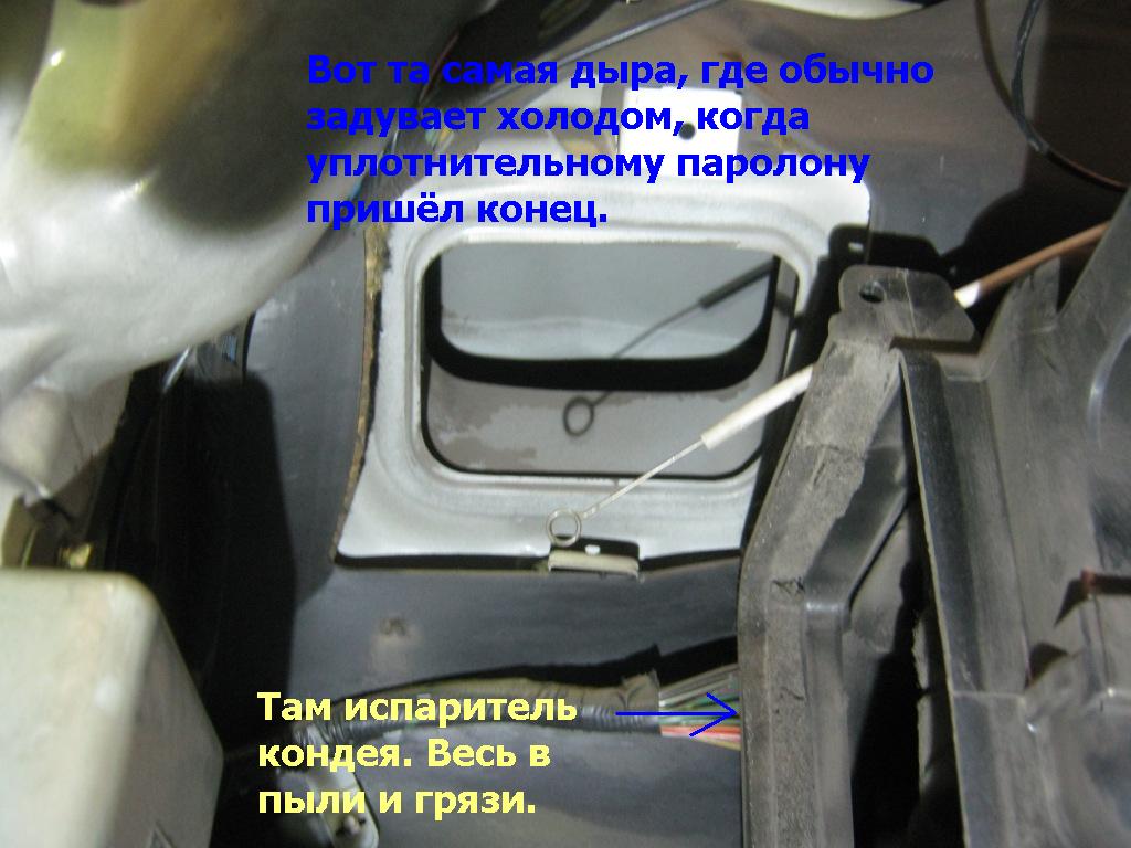

Приклеил новый поролон. Родной был как труха.
То самое неудобное место.

Так всё выглядет без торпеды.

А я бы приколхозил к уголку который соединяет заслонку и короб испарителя, там совсем чутка переделать
ViRuZzz
Сообщения: 2723
Зарегистрирован: 04 фев 2009, 08:40
Двигатель:: 4A31 MPI, 4G93T 1,8 GDI
Мой автомобиль(и):: Pajero JR 96 г.в. , Pajero IO Turbo 2002 г.в.
Откуда: Усть-Кут, Иркутской губернии[38]
Благодарил (а): 61 раз
Поблагодарили: 167 раз
Re: Салонный фильтр
Сообщение ViRuZzz »
Вот только тогда-бы сама заслонка не "работала". На самом деле места там не так много.
К тому-же я добивался того, чтобы при положении заслонки "Из салона" - воздух тоже фильтровался.
Сейчас, когда прошло достаточно много времени и поменяно уже два фильтра - могу сказать, что пыли в салоне и под торпедой стало намного меньше, и дышать легче. Из "сопел" на торпеде теперь не летит пыль, как раньше.
