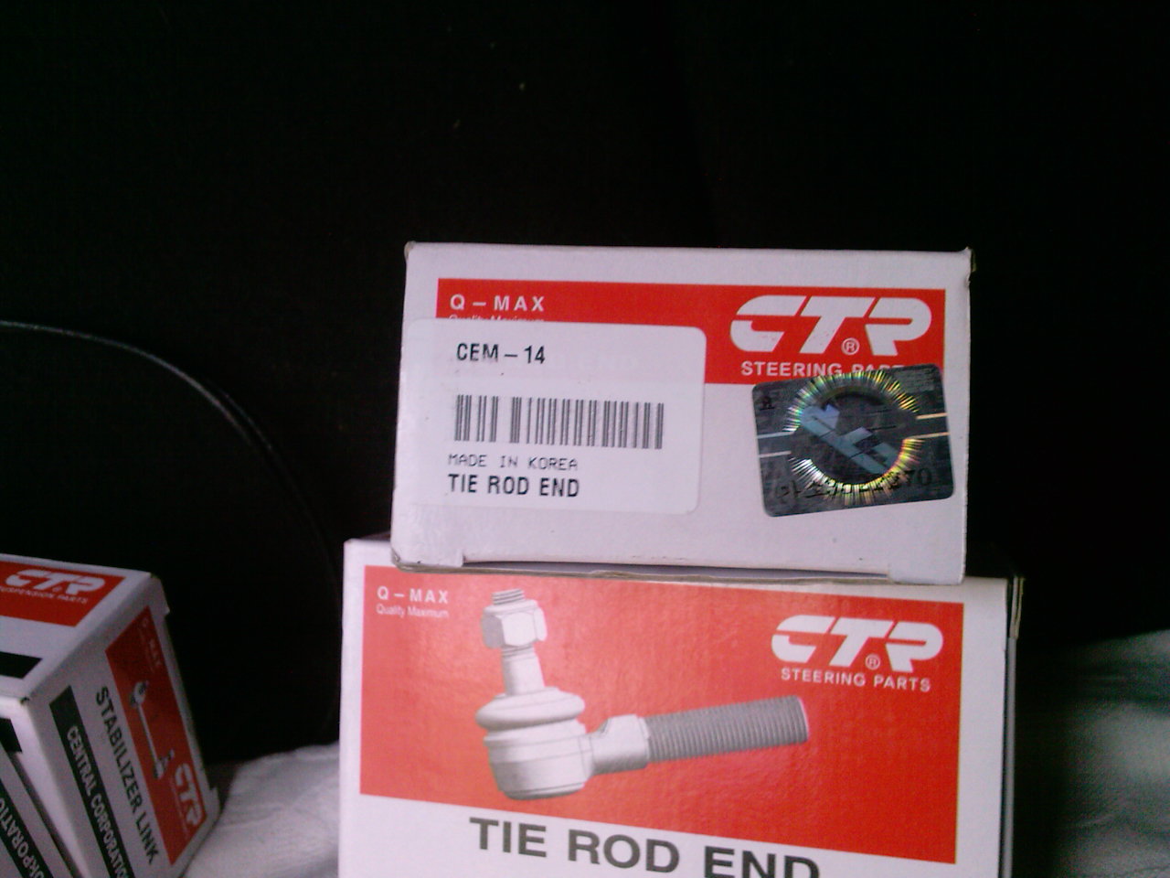

Подскажите пожалуйста нужна тяга правая , от чего на 58 кузов не оригинал подходит? Сфоткал коробки от наконечников.

Re: Рулевые тяги и наконечники
на Мини в 56 кузове сегодня после долгих подборов в магазине нашли аналоги для рулевых тяг и наконечников:
рулевые тяги - CTR CEN-47 - (Nissan Sunny)
рулевые наконечники - CTR CRT-47 (Toyota Corona).
не 58 от 56 не подойдут
Зачем опытным путем в каталоге на форуме аналоги бюджетные есть - ctr cem14deavil писал(а):на 58 они длиннее помоему, надо тоже подбирать опытным путем.
я тоже так думал, пока в магазин не пришел. На форуме писали что от Витца подходят, а они по длине другие и форма наконечника другая, изогнутая.
