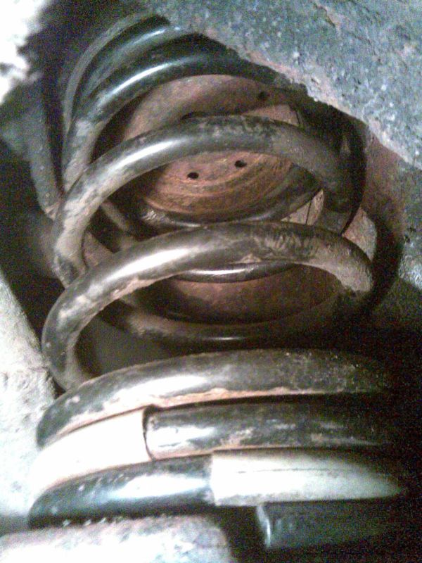

Re: Пружины от Патрола на Паджеро 2
Есть пора вопросиков помагите советом.
1. поставил пружины от патрола но незнаю правильно или кверх ногами .Паднялся зад на 10см хотел подрезать но незнаю с какой стороны (знаю что надо с низу а где низ #-o )
2.после установки пружин подомкратил чтоб посмотреть ход подвески и увидел что при подъёме рамы амортизатор вытенулся на всю длинну а колесо ещё неоторвалось от земли это нормально так можно ездить.Стабилизатор сзади ещё неснял но собираюсь .После снятия нужны будут болие длинные амортизаторы для большего хода задней подвески если да то кинте номерок бюджетных амов черкните плиз .Если в чёмто неправ кроме громатики
поправте.
Авто П-2 в подписи.
Авто П-2 в подписи.
на фото пружина стоит вверх ногами. переменный шаг к низу надо. я резал виток с четверью сверху(где резинка) итог +5 см аммо родные, стаб на месте.
