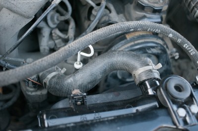

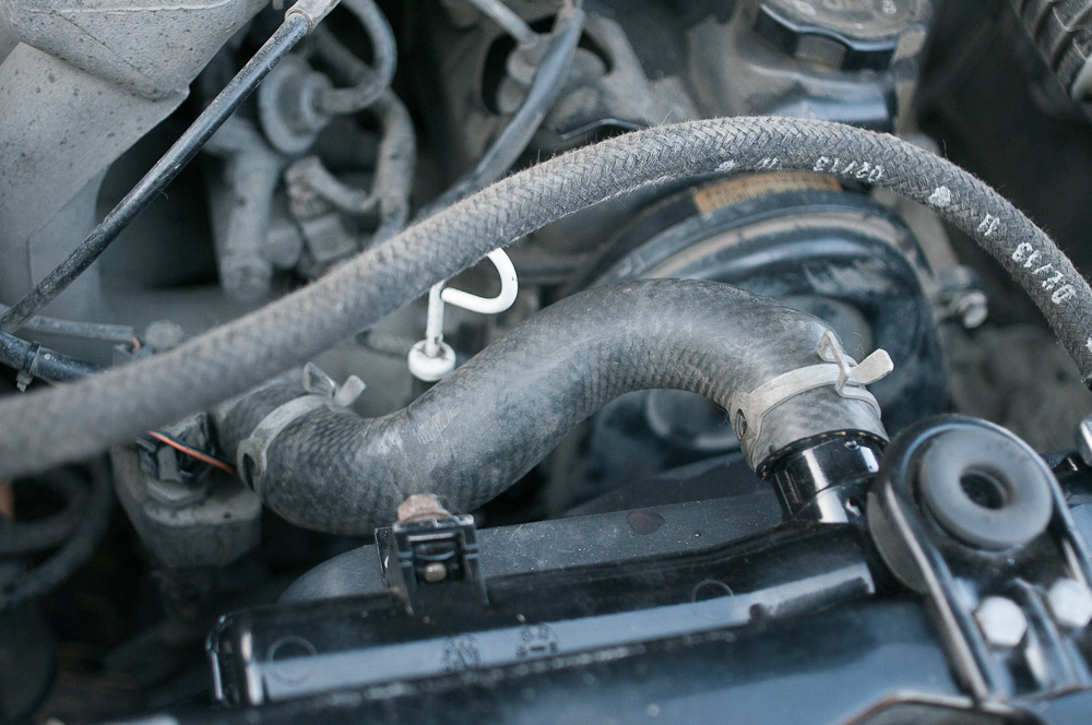

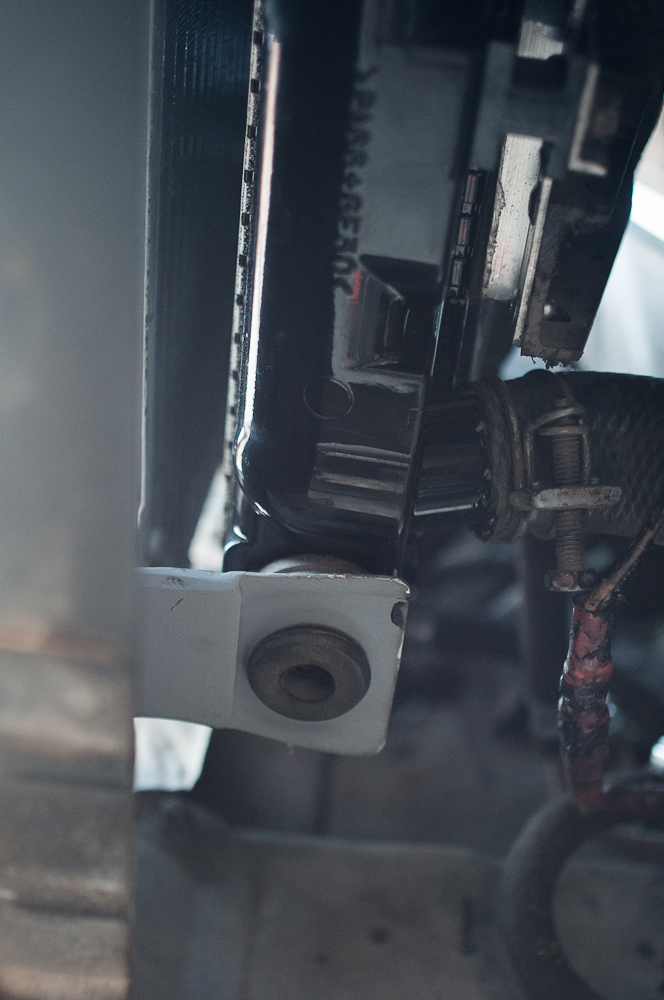

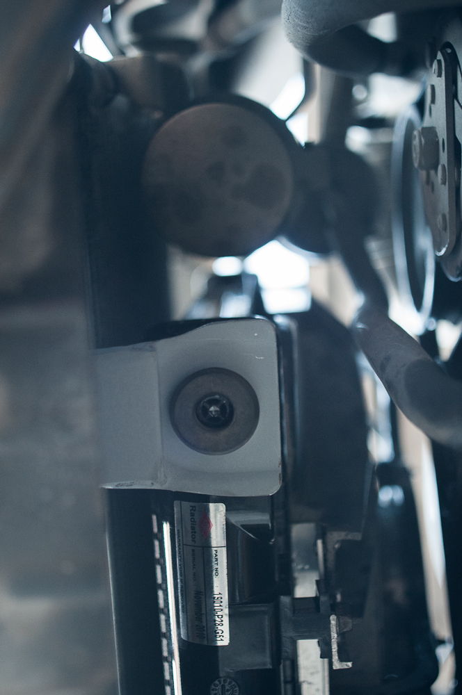

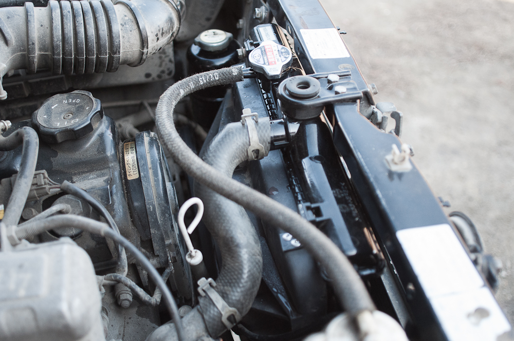

Поставил себе радиатор 22121004 SAKURA, от хонды HRV/CRV c движком 1.6. Радиатор без теплообменника АКП, но несть и с ним. Радиатор толще и медный, хотя по линейным габарита м немного меньше нашего стокового. Пришлось переварить крепления снизу, купить оригинальное хондовское крепление на верх и почикать его, шланги все встали стоковые после подрезки, кроме шланга до расширительного бочка, это не проблема я заказал силиконовый на времянку поставил шланг бензопровода от ВАЗ. Вся переделка в пределах 5000р вместе сновым электровентиялтором от ВАЗ 2110.
UPD1: Вместо оригинального хондовского верхнего крепления отлично подойдет верхнее крепление от миника в 58 кузове, его не нужно пилить

sio я много езжу там где нет дорог, можно конечно держать пару запасных радитаоров. С другой стороны убить пол дня времени и поставить более эффективный, новый, доступный в любой крупной сети.

elbugs 633081 Для АКПП, 22121004 для МКПП. Это не аналог, требуется допил креплений. Врятли встанет без электровентилятора.
