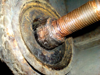

Я взял резинки RBI -вроде нормальные они. Втулка эта у меня ещё сильнее осыпалась, чем у Руслана. Потом её остатки спилю и другую подберу или токарю закажу (и покороче). Гайка не должна была открутиться-там же до упора во втулку + гровер!
Кстати шайбы большие у меня стоят загибом внутрь..
ПС: втулки нет-рычаг целиковый.
либо отдавать на наращивание, либо менять.

Что-то я не понял тему со втулкой. У меня ее не было, и в каталоге тоже нет. Рычаг центрируется резинками, а резинки краями тарелок.

Я тоже смотрел ориг прогу-нет её там. А по факту втулка вроде как. Она же не даёт снять заднюю шайбу. И гнилая у меня в труху. А рычаг похоже чугун-ему пофиг..
задняя шайба слетает от молоточка.

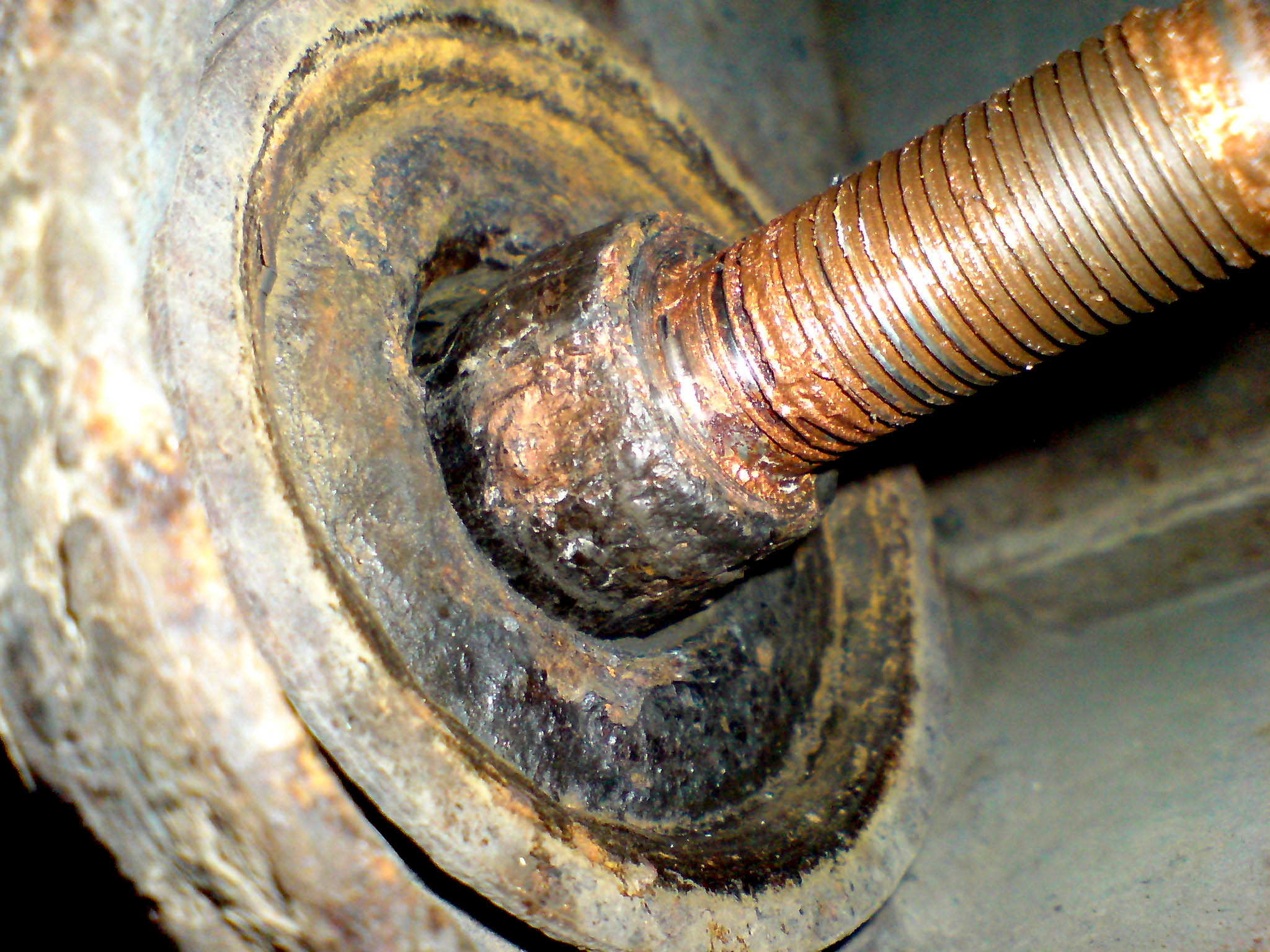

вроде втулка просматривается, надо кликнуть на фото для просмотра в полном размере (фото с мобилы)

Один из последних был я, а про втулку - не колхоз ли часом? а вообще сайленты и резинки по подвеске лучше оригинал, а если руку набить или на время снимать-ставить, то фебест какой-нибудьruslan писал(а):+1 уже примерял... только вот обидно, что новые бублики уже шайбами поджимать надо (не прошло и двух недель) а ведь кто то на форуме предупреждал про неоригинальные резинки818 писал(а): шайбу с такой же большой отверстей добавить.

ребят может сможете подсказать где можно найти эту шайбу которая в рычаг вставляется на картинке? а она у меня сгнила и просто болтается!!!ruslan писал(а):вроде втулка просматривается, надо кликнуть на фото для просмотра в полном размере (фото с мобилы)

Что угодно под заказ в магазинах иномарочных запчастей. Тот же экзист например.
Втулки на рычаге нет-рычаг целиковый и гниёт под резинками.
Шайбы только оригинал, под заказ, рублей 400/шт.
Схему узла покажут на мониторе в магазине и попросят ткнуть пальцем.
Шайбы приваренные к раме купить помоему нельзя-надо просить чтоб кто-то изготовил и приваривать.
спасибо именно это меня и интересовало)

Можно обе вместе с кронштейном, но дорого: MR125281, MR125282818 писал(а):Шайбы приваренные к раме купить помоему нельзя-надо просить чтоб кто-то изготовил и приваривать.
