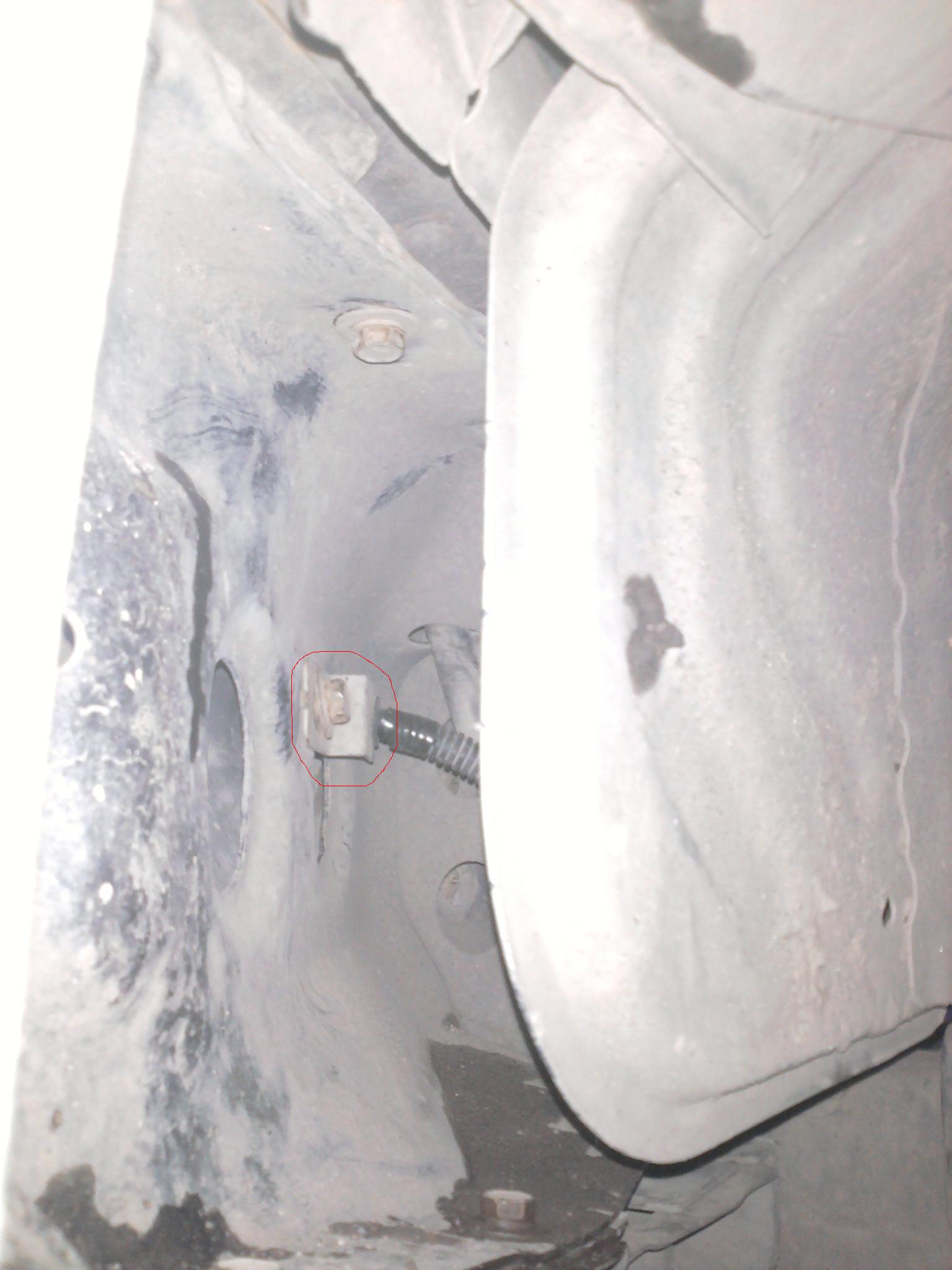

доброе утро. снял левый пластик бампера. там нашел крепление с маленьким кусочком резинового шланга. датчика по ходу пьесы нет (((
1) какой лучше всего приобрести терморезистор?
2) и нужно ли как-нибудь защитить его от влаги, может быть изолировать изалентой или целофаном и т.д.???
снимается пластик не так уж и сложно: 3 болта на 10 снизу, 3 болта сверху, по 2 шурупа слева и справа, после нужно будет снять шланг с омывателя. иначе не снять пластик. все.

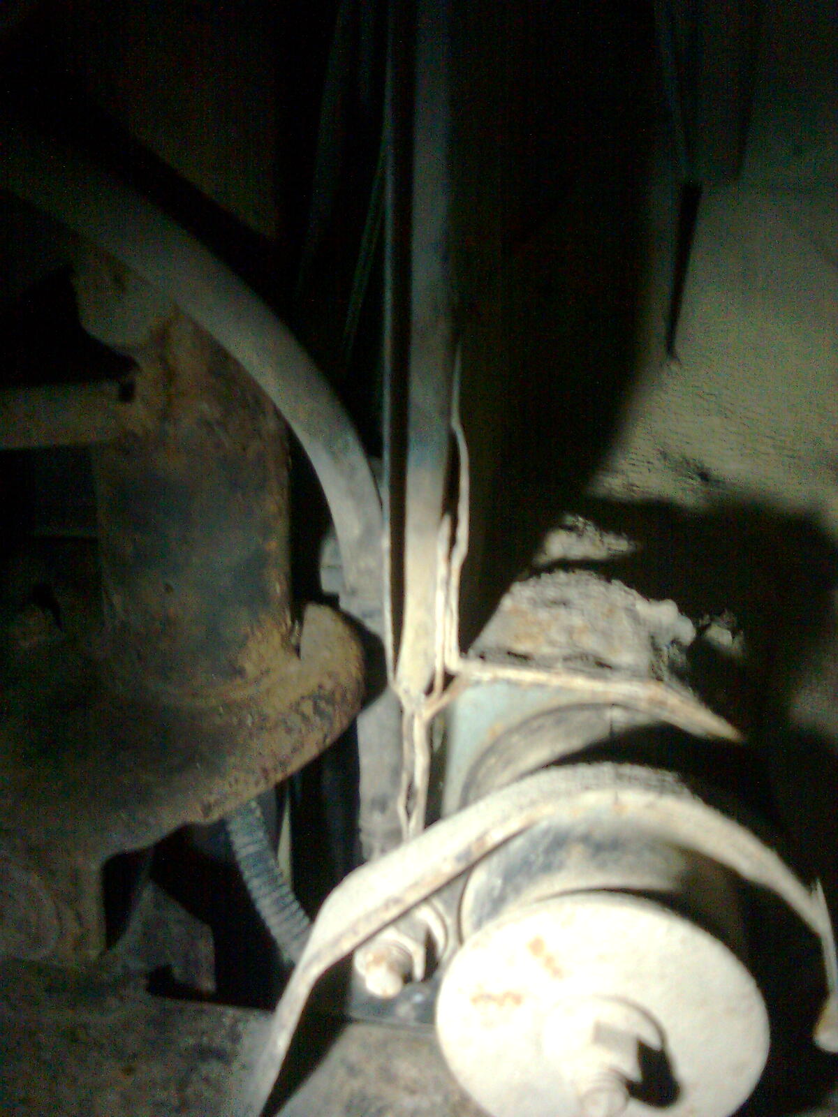

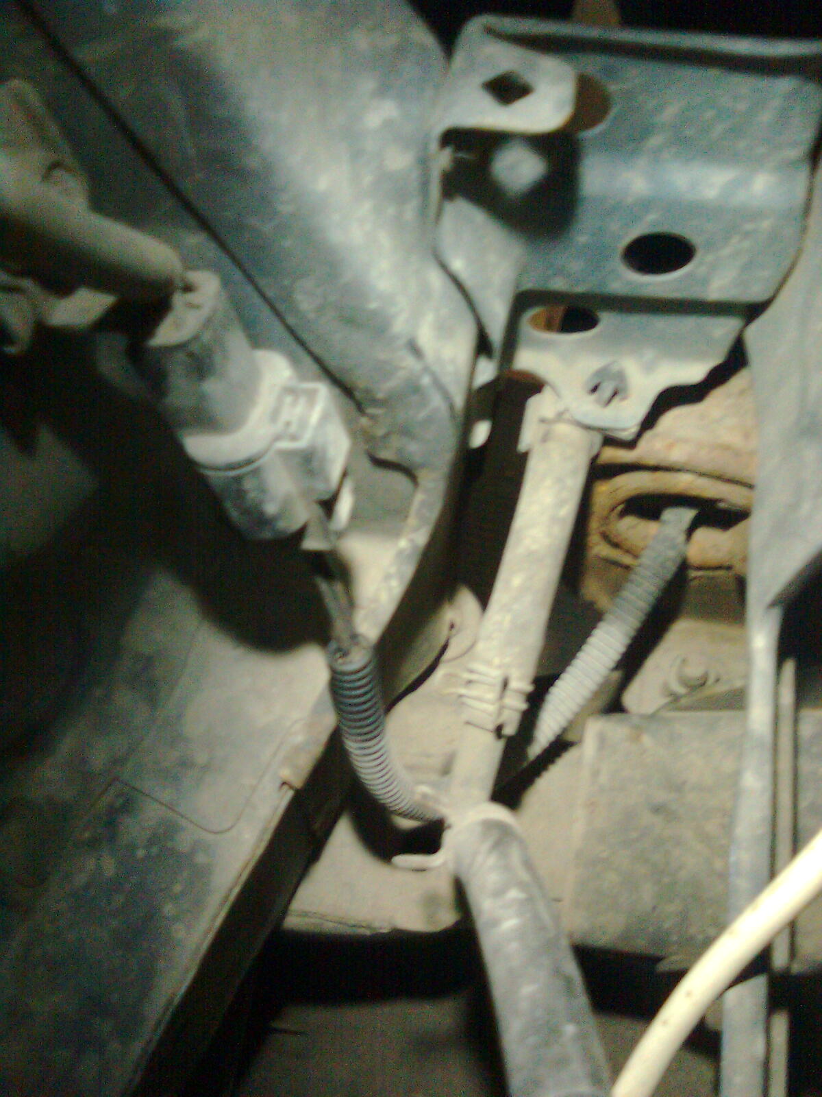

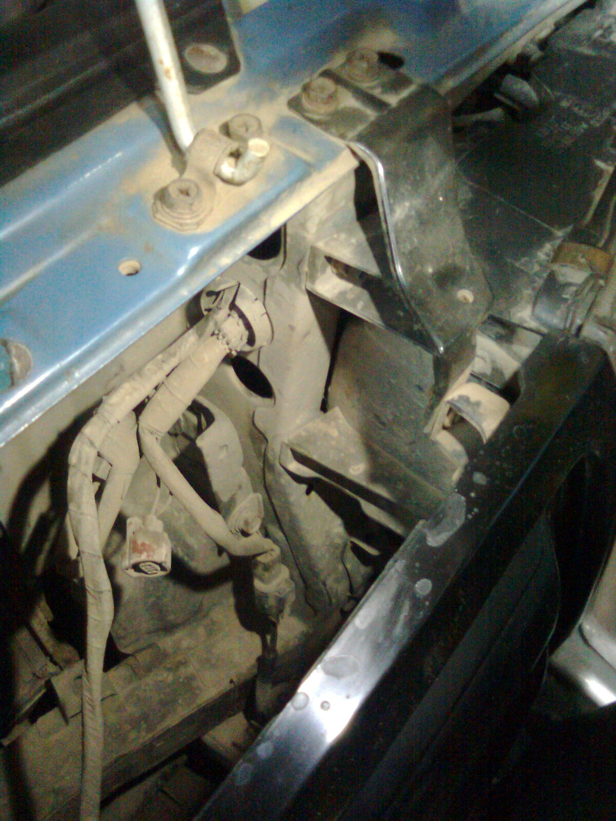

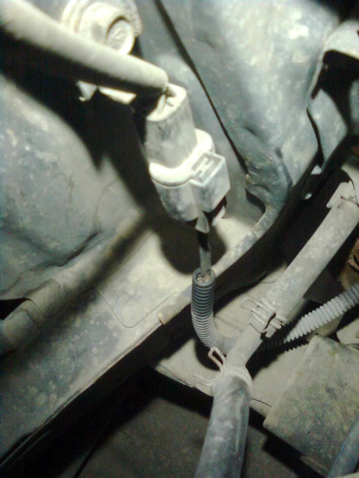

Фотки. За качество звиняюсь, щелкал сотовым... :)

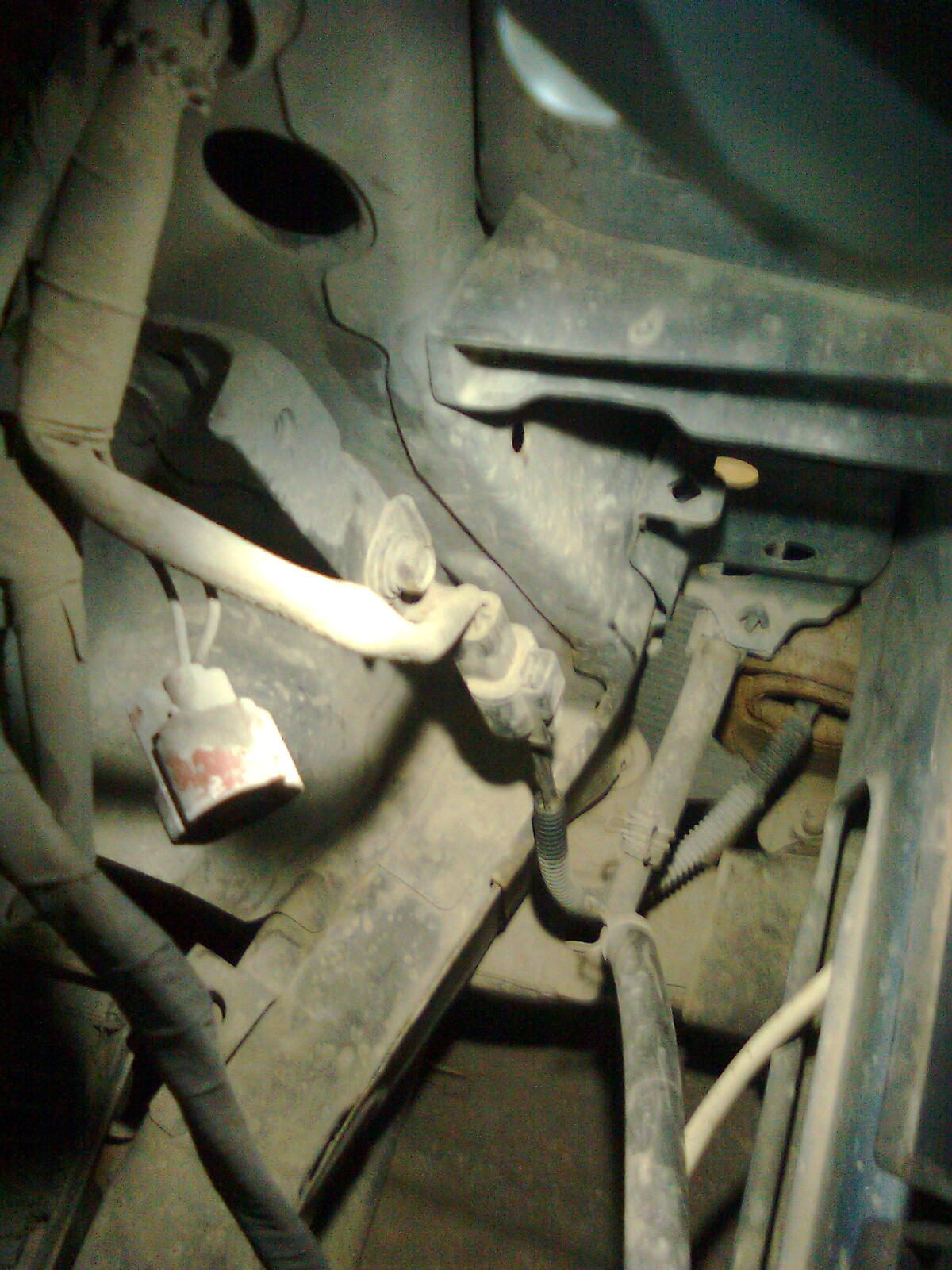

а вот небольшое дополнение - расположение самого датчика.
