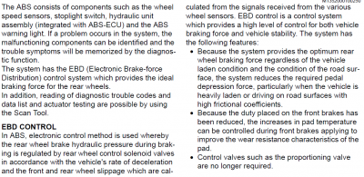

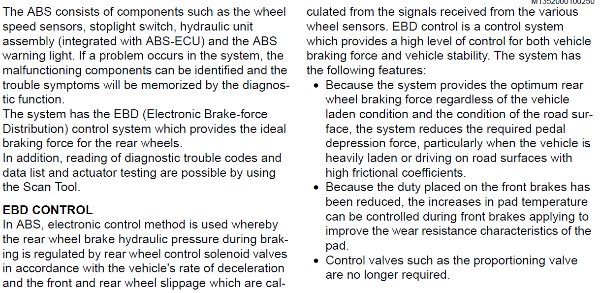

Для тех кто решил удалить регулятор давления и в продолжении сообщения volgstal на второй страницы, где он привёл картинки с регулятором давления и без:
Вкратце, в ABS с EBD, роль регулятора выполняет дополнительный клапан в блоке ABS. Это кусок из мануала на montero sport, датируется 2003 годом.
Как проверить наличие EBD - самому интересно, но если его с начала не было, а потом появилось, это объясняет, почему от регулятора позднее отказались.
