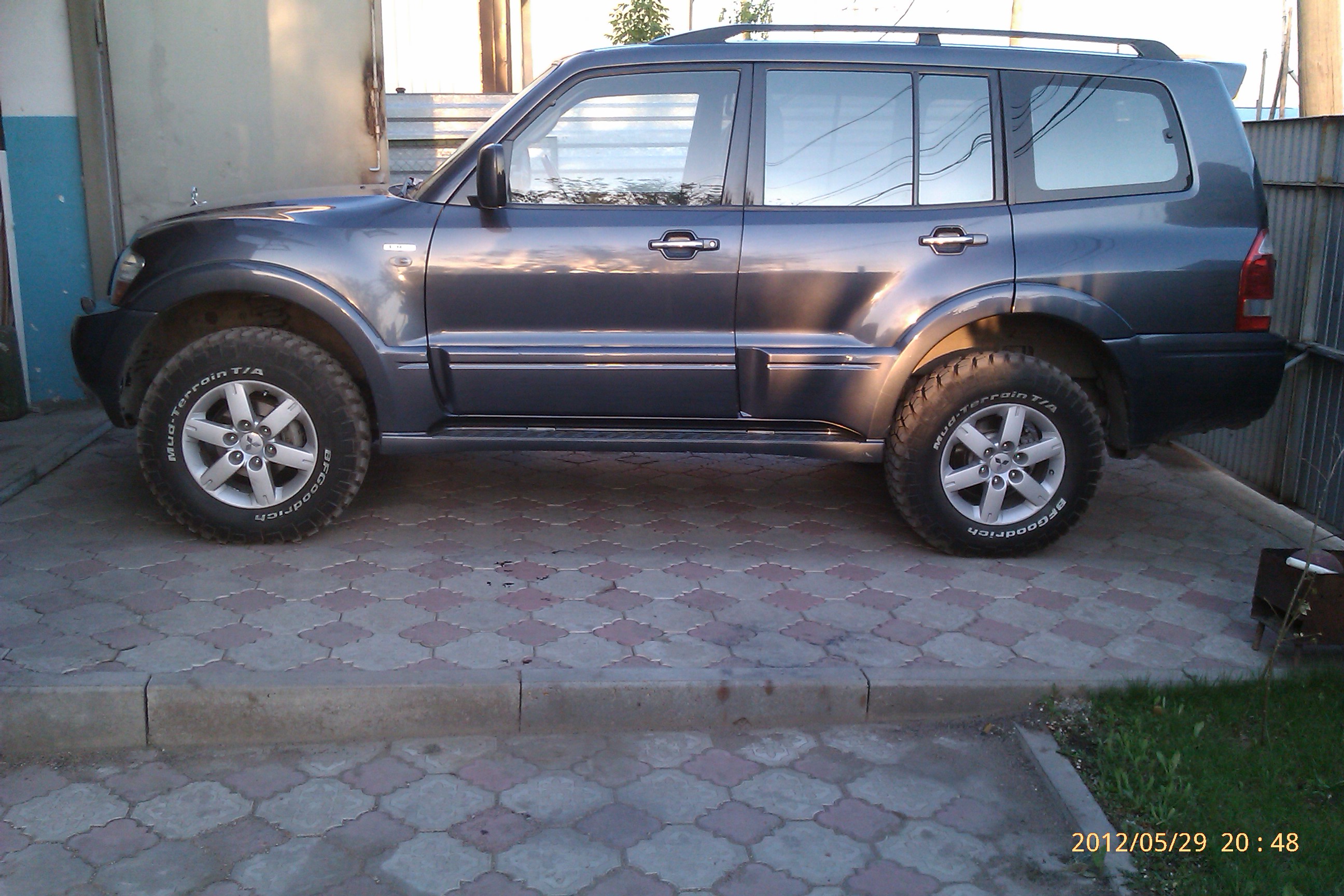

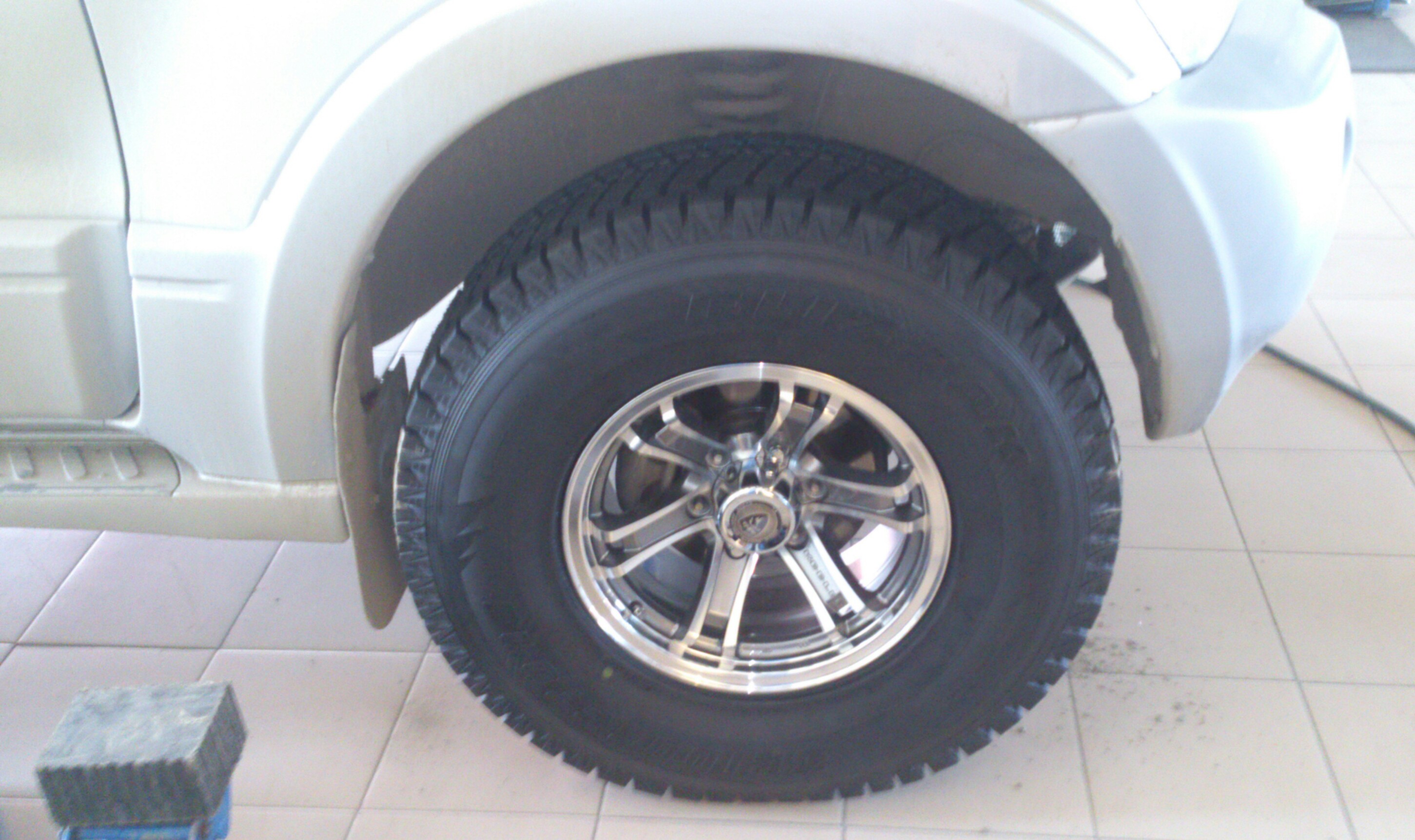

Вчера поставил БФГ АТ 285/75/16 на штатные пауки.Немного подогнул кронштейн крепления низа бампера.Фсё гуд! :*VICTORY*: Лифта нет,сток.Проблемы могут возникнуть при развороте задом,если изношены сайленты рычагов.Ощутимо мягче проходит неровности,заметно выше и симпотишнее :*OK*: Правда есть и ощутимый басовитый гул :*YES*:

SkifSSK писал(а):Вчера поставил БФГ АТ 285/75/16 на штатные пауки.Немного подогнул кронштейн крепления низа бампера.Фсё гуд! :*VICTORY*: Лифта нет,сток.Проблемы могут возникнуть при развороте задом,если изношены сайленты рычагов.Ощутимо мягче проходит неровности,заметно выше и симпотишнее :*OK*: Правда есть и ощутимый басовитый гул :*YES*:
Ну а если лифт +50мм, бояться не чего? ничего задевать не будет? можно смело брать 285/70/17 МТ на родные П3 17 -е диски?
У мне родные 16-е пауки :=-O: Но,думаю с лифтом вкатишь без проблем!МАксимум-читай выше. ::-D: Часа полтора-два с перекурами :8-):

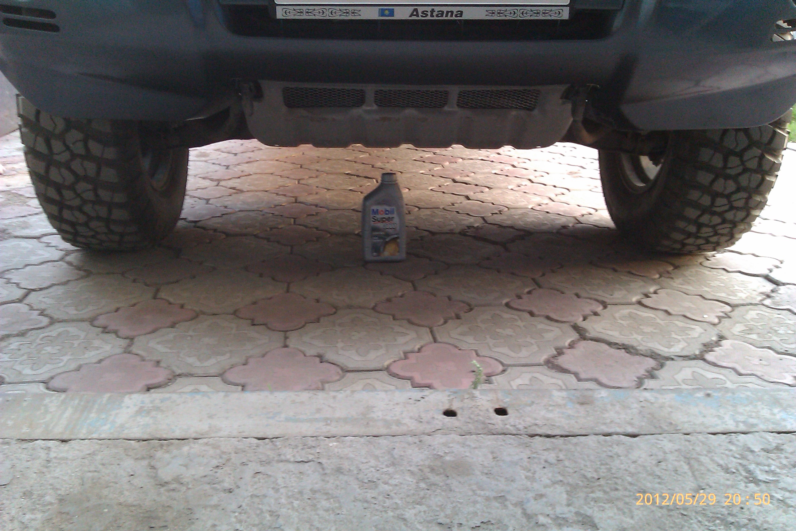

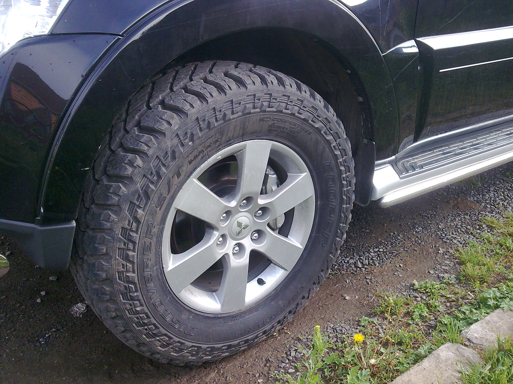

Ну вот что у меня получилось! 265/70/17 BFG KM2

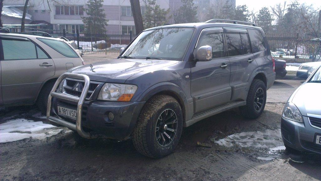

Всем добрго времени суток!
Установил себе резину и диски бОльшего размера.
Резина 285/65 R17, диски с вылетом -10,
встали без особых проблем, только пришлось подогнуть кронштейн переднего бампера
фоты результата:

Ti}{iY писал(а):Всем добрго времени суток!
фоты результата:
Как арки колесные себя чувствуют? Ещё ни разу не цепляли?
Арки чувствуют себя нормально, пока))
т.к. поездки были только по асфальту, до бездора не доехал еще, но есть внутреннее чувство что если поехать по бездору с поворотами то переднии колеса будут цеплять, да и задние наверно тоже, но это я решу при помощи проставок которые уже пришили.

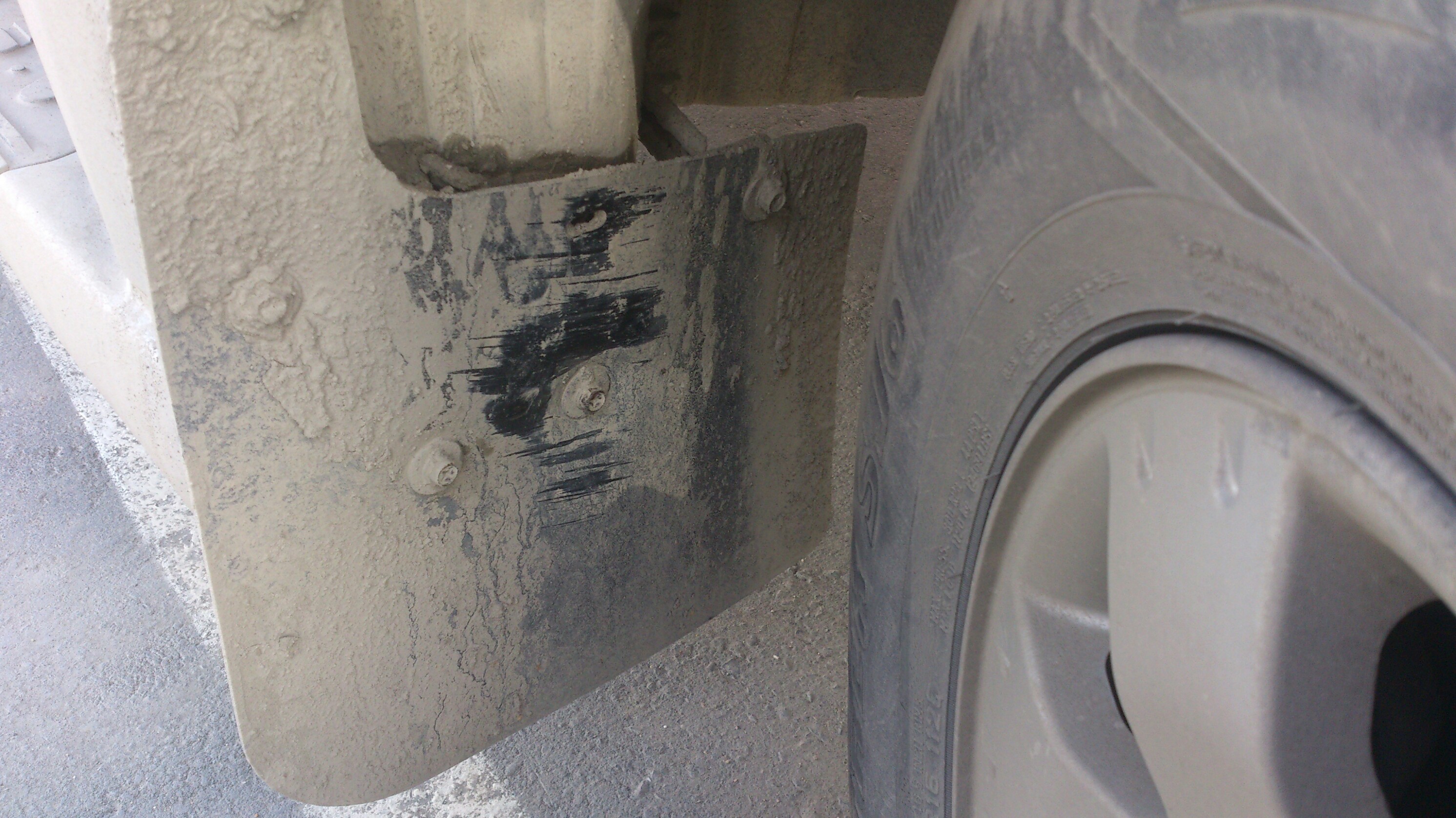

Непонимаю у меня что машина ни как у всех, сегодня пробовал примерить диски с вылетом 0 и 285*75*16 BRIDGESTONE Blizzak DM-Z3, так они никак не влезли. При повороте руля цепляли немного спереди, там может и можно отогнуть бампер, но еще и сзади где уже ничего не отогнуть. Перед сейчас поднят проставками на 70 мм. Как же так?
след после примерки
след после примерки
Я не знаю как это делается, но мне кажется вы делаете это не так.

jekaat192 писал(а):Непонимаю у меня что машина ни как у всех, сегодня пробовал примерить диски с вылетом 0 и 285*75*16 BRIDGESTONE Blizzak DM-Z3, так они никак не влезли. При повороте руля цепляли немного спереди, там может и можно отогнуть бампер, но еще и сзади где уже ничего не отогнуть. Перед сейчас поднят проставками на 70 мм. Как же так?
вылет велик, колесо уже из арки вылезло-родной то +46! а еще и ширина диска может быть будь здоров...
