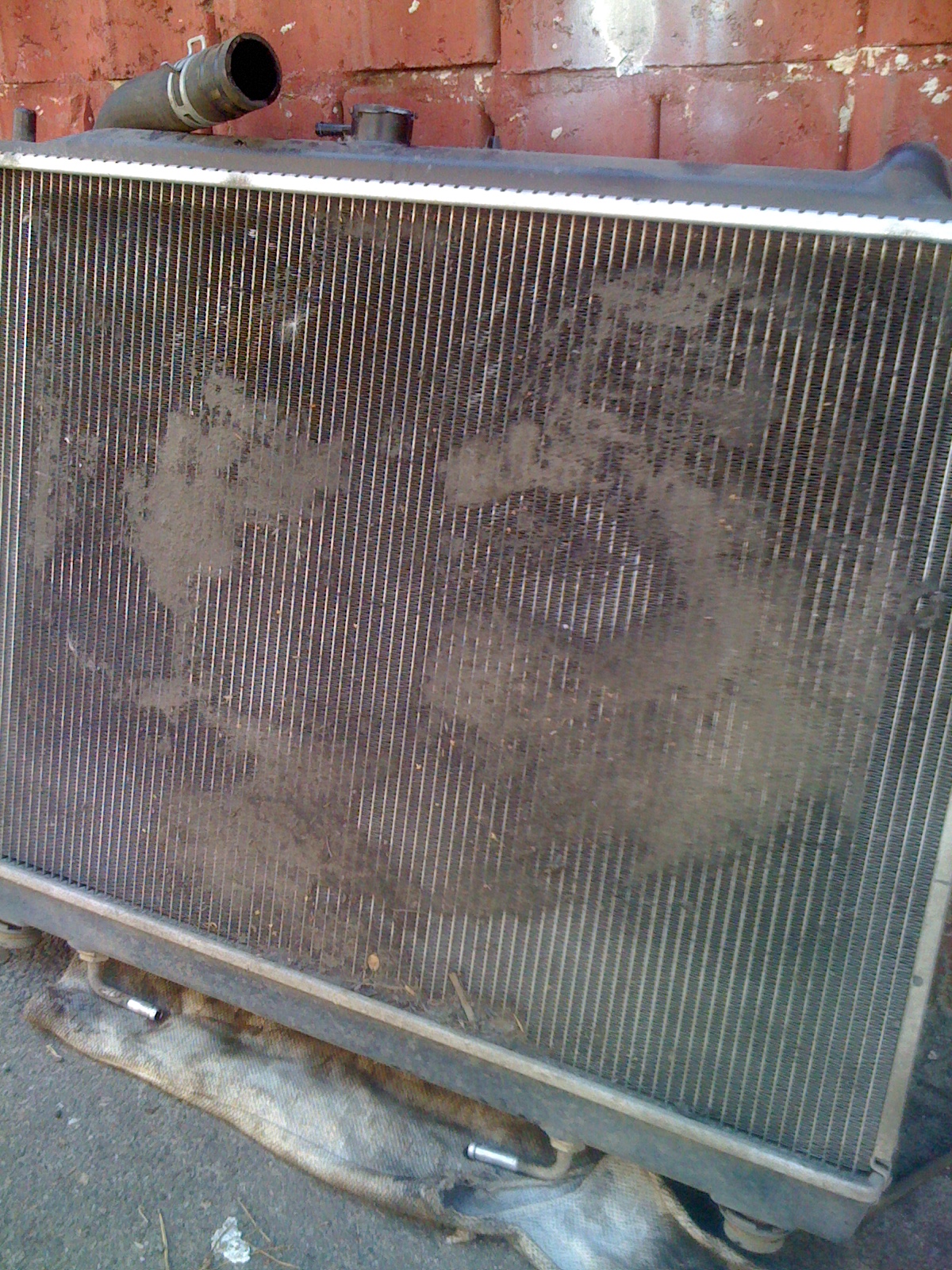

Вот и я почиститл радиатор. Машине 2 года и пробег 65000км .

Лаки писал(а):Изображение
В Киеве что все тополя повырубили??? :=-O: ::-D: У меня за 3000 км пробега в радиаторе собралась такая шубища что практически закипел за 10 минут в пробке. :>:o: Был просто несказано поражён когда мне показали мой радиатор. При этом в Мск в этом году как никогда было мало пуха.

Просто мне продули воздухом при помощи длинной трубки на ТО 5000км назад между радиаторами. Видать тогда и пух выдули но всеравно после стояния 20 минут машина начинала греться. Вот я и помыл радиатор со снятием. Много было присохшей грязи. Цена за работу 15 у.е. по времени 1 час.

Про то и разговор, что выдувается только пух между радиаторами, а грязь спресовавшаяся между сотами остаётся. Причём на просвет вы можете видеть соты, но это не значит, что там нет грязи. Между пластинами 2,5мм. На каждую пластину садиться грязь по 1мм с каждой стороны. Вот на просвет, то и кажеться что соты чистые. А между тем эта грязь очень сильно снижает теплообмен.
В итоге из года в год грязь пресуется и потом её вообще ничем не выбъешь.
