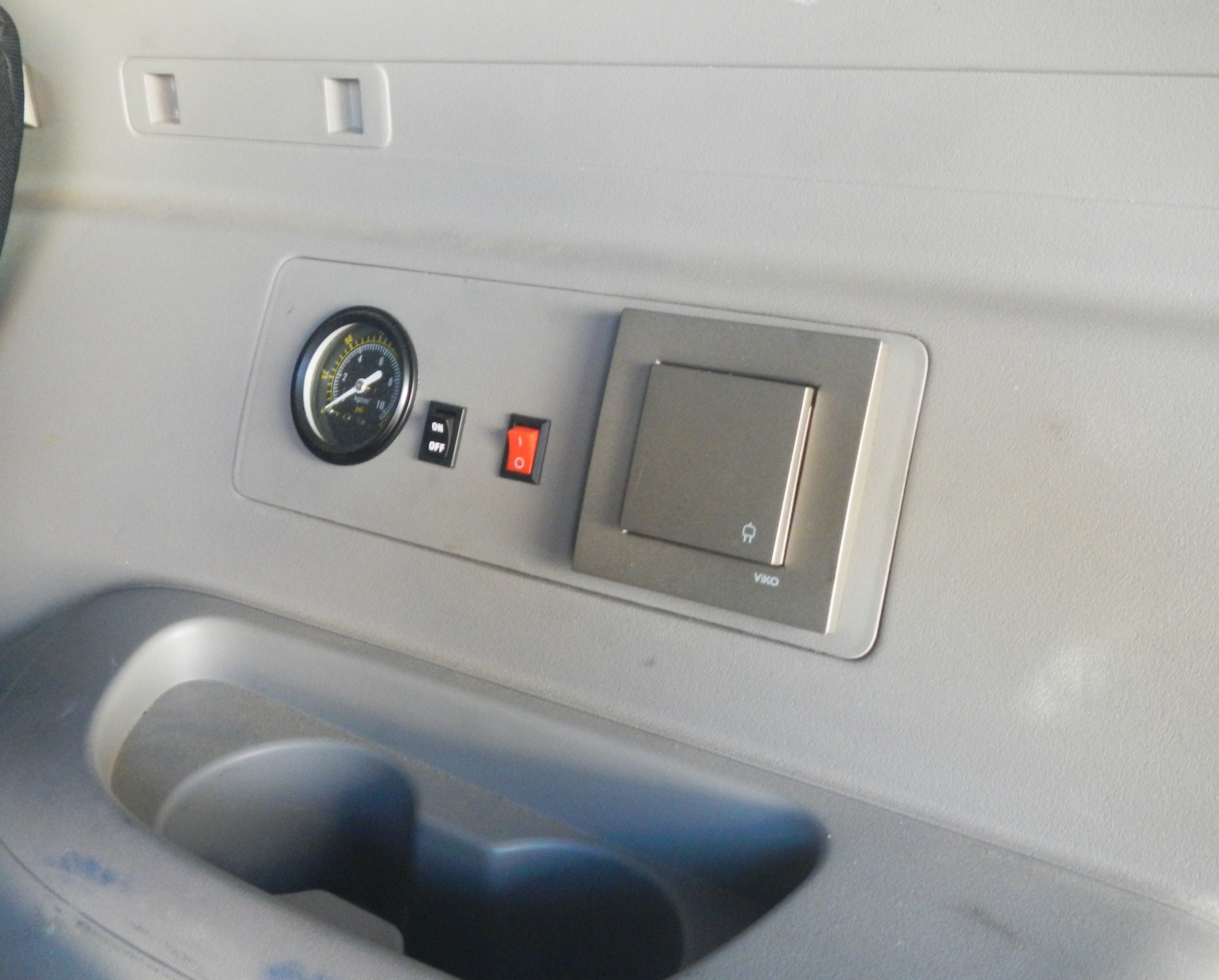

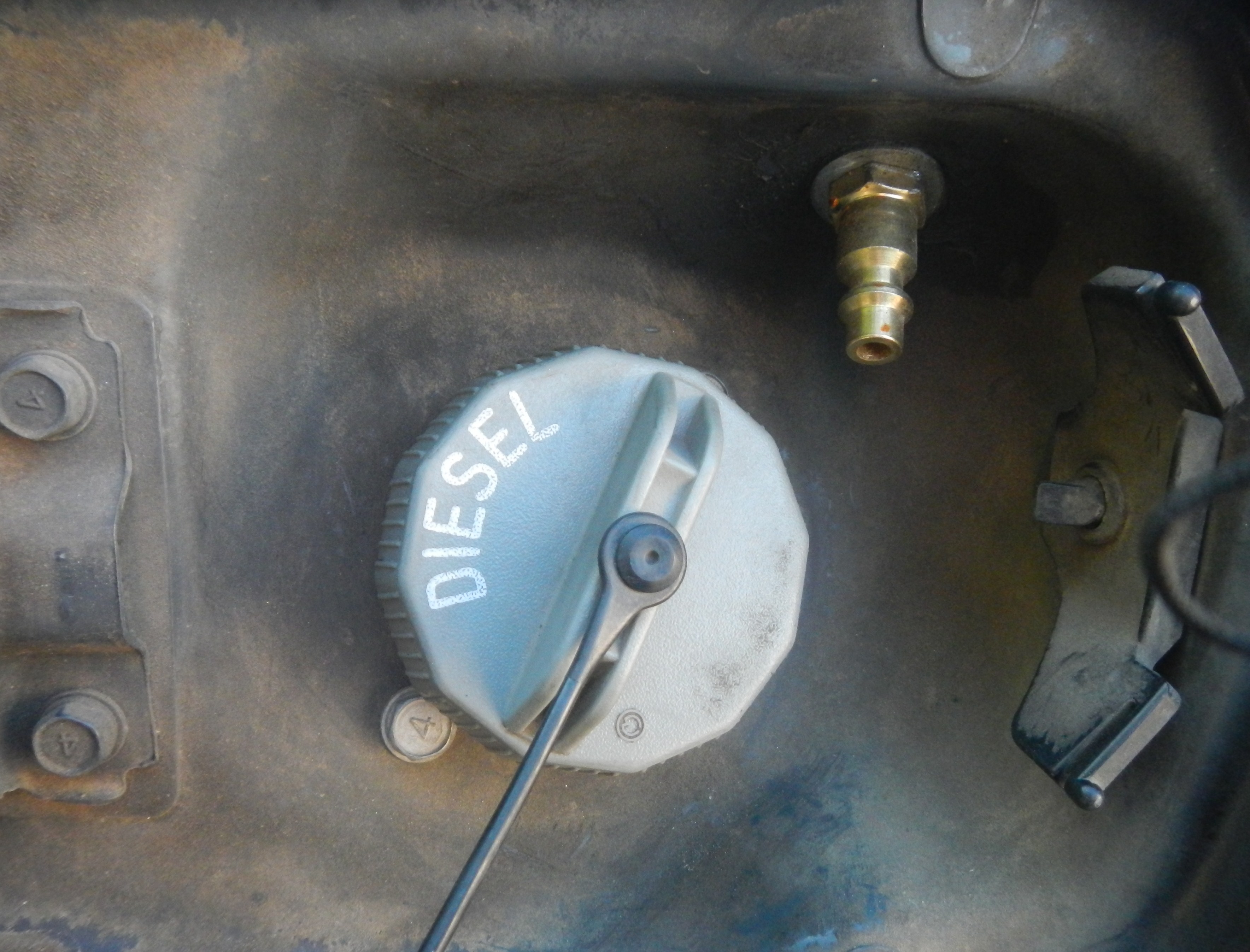

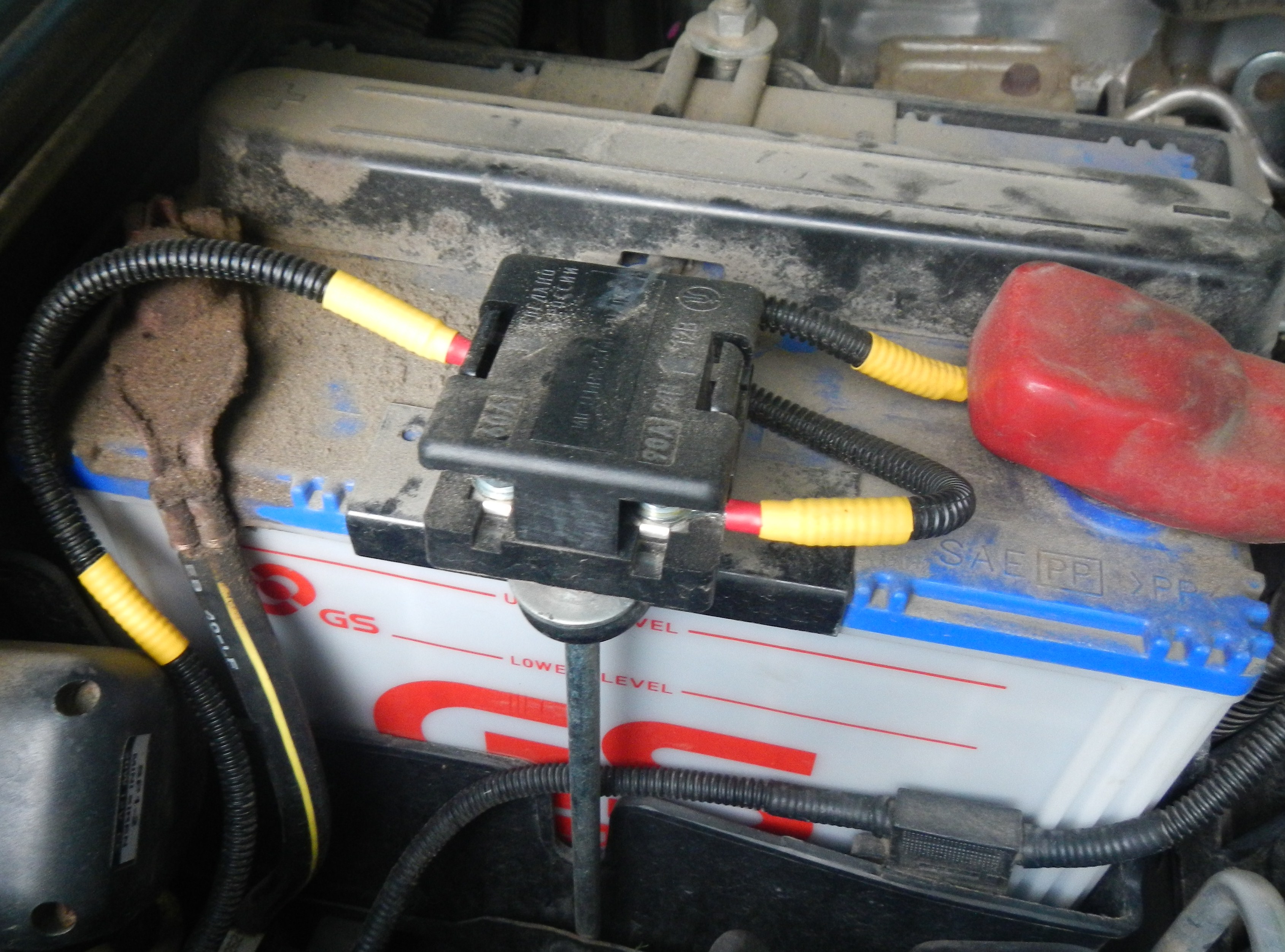

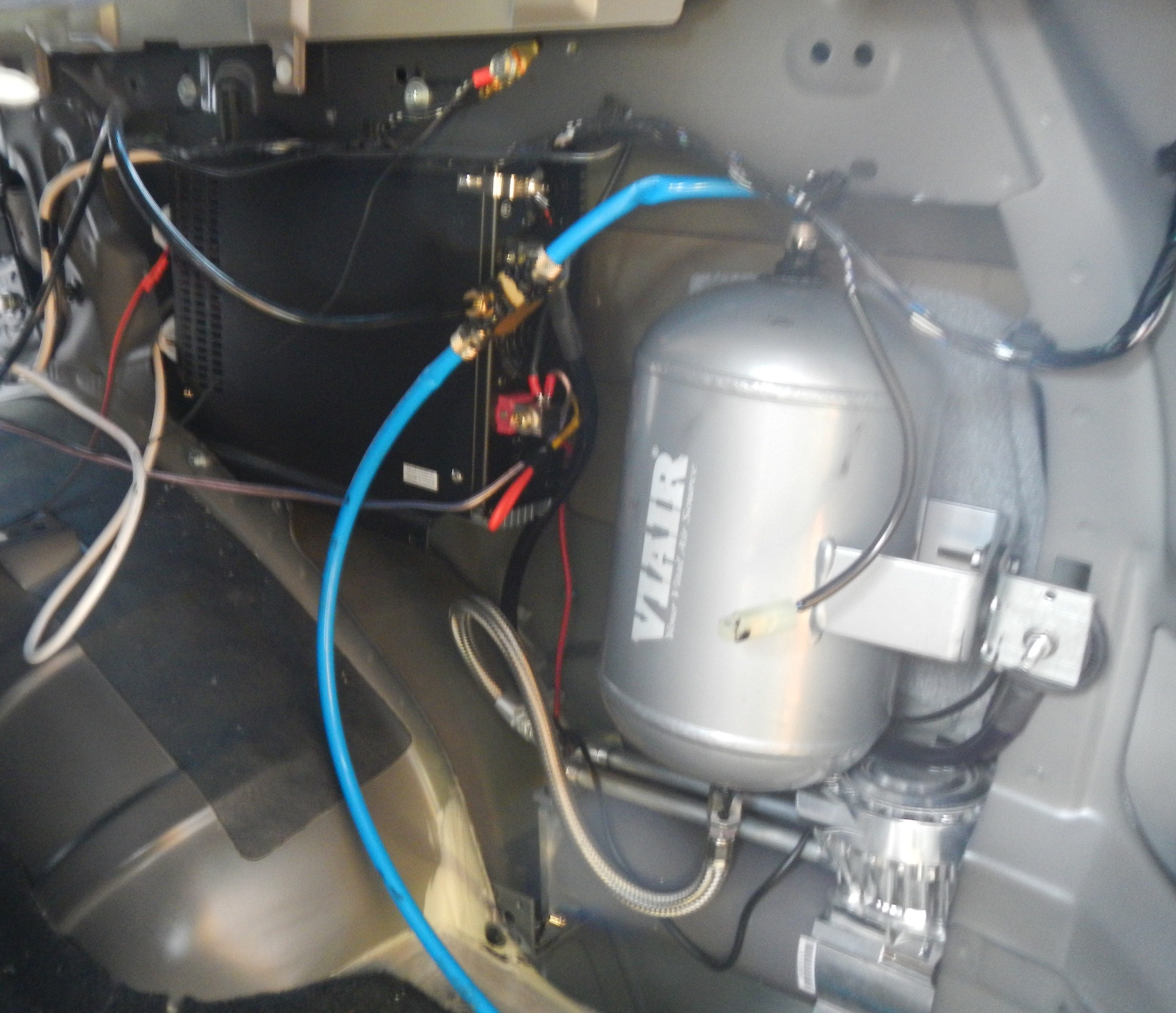

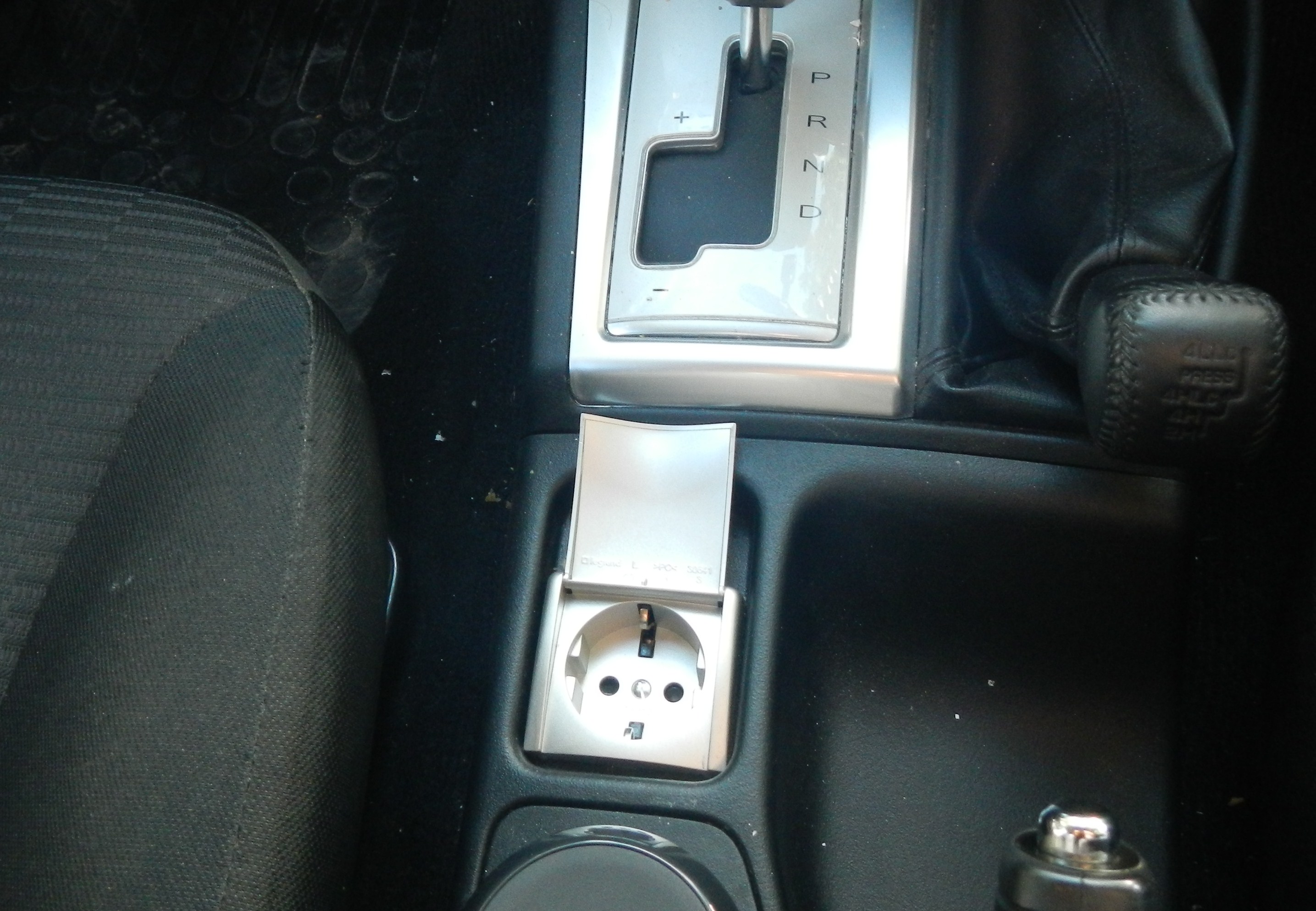

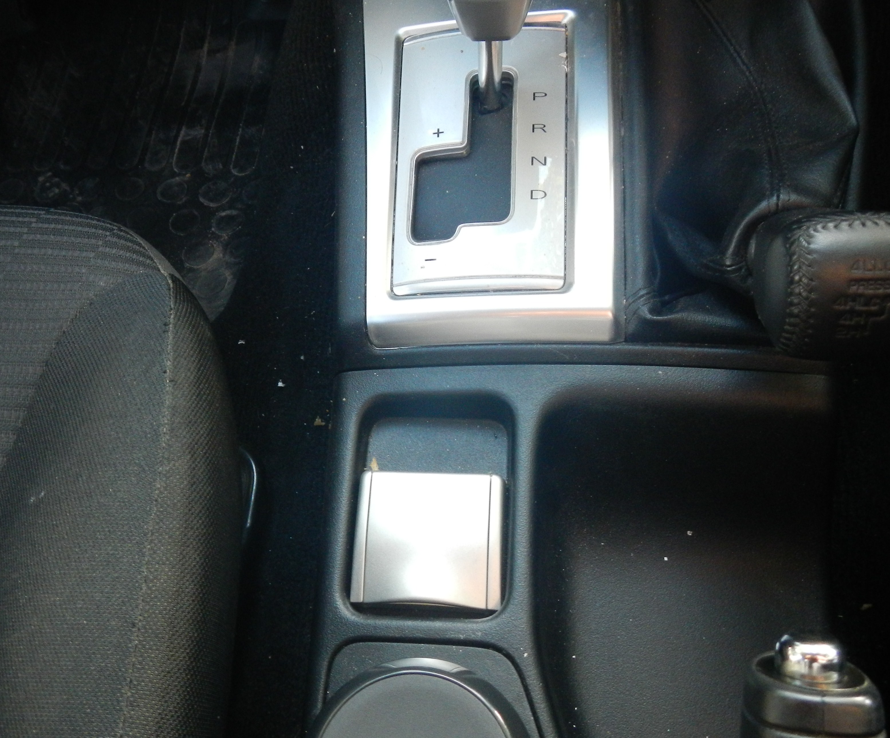

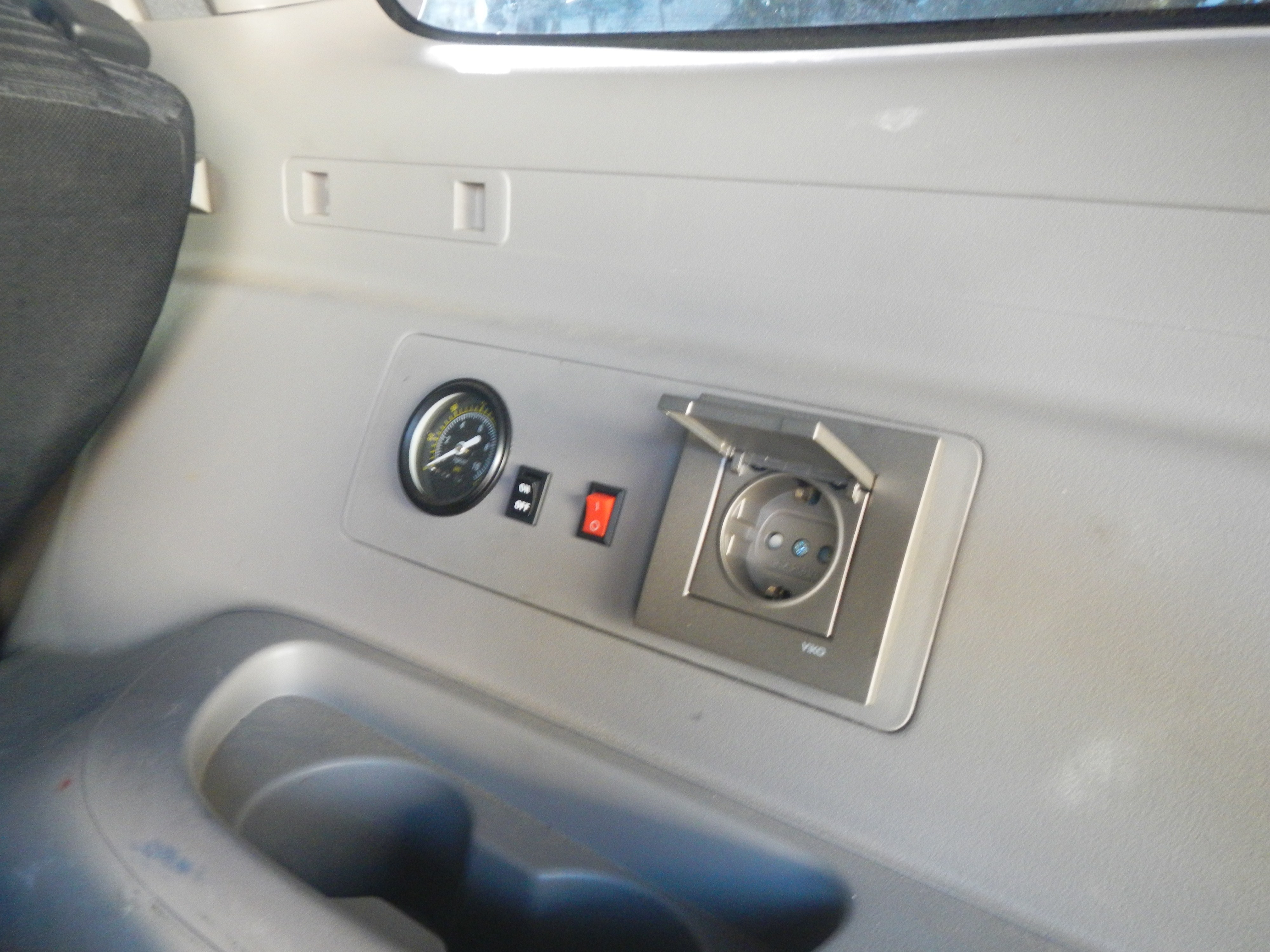

Фото установки инвертора на 2000 Вт и
компрессора Berkut PRO-24
Реле использовалось: реле стартерное(волговское)
спрятано справа под обшивкой около ног пассажира.
Вывод штуцера компрессора через лючок бензобака
Манометр, выключатели компрессора и преобразователя и розетка на 220В
Розетка на 220В.
Розетка на 220В.
Собственно преобразователь(инвертер), ресивер на 4 литра, компрессор.
Питание с правого аккумулятора и предохранительная колодка.
