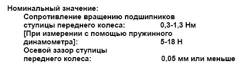

SNOOPER писал(а): 20 мар 2024, 20:55 А что регулируем как не зазор?
Саш, вот из мануала
5 соток хер руками ощутишь на ступице.
И операция называется
Это конечно не преднатяг в чистом виде, допустим, как у станков некоторых на шпиндельных узлах до 300 Н (мне попадало).
Но, по сути, чтоб убрать зазор.
