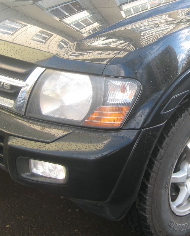

так вот жешь вопрос - фары похоже не для ксенона?
тупо установка комплекта эффект дает слабый ( насколько я понял прочитав несколько подобных тем и отзывов камрадов).
по идее надо линзы врезать для ксенона ? (чтобы добиться эффекта)
зы. а что с блоками случается? этож электрическая шелезяка - или поджигает лампу или нет
