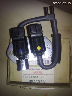

Снегирёв писал(а):Пневмоклапана, те что на правом брызговике... Стоят копейки, заменить даже ребёнок сможет. Вобщем попроси товарища рукой их потрогать, когда ты вкл. выкл. 4Н. Сразу поймёте, щёлкает - значит работает, тогда идём дальше. Очень часто деформируется вакумник, который на переднем мосту стоит (не бачок, а такая хрень из кокторой шток должен туды-сюды ходить) Снимается и ремонтируется тоже элементарно, методом правки жестяной оболочки и смазки штока.Бака Гамбино писал(а):Уважаемые Форумчане)) Не сочтите за глупость -новичок -но есть такой вопрос: мигает желтым цветом на панели приборов квадратик центрального дифференциала -но только когда включаю задний привод. Проеду км 50 -начинает мигать. Останавливаюсь -выключаю двигатель -включаю снова -перестает. На полном приводе такой проблемы нет. Поменял датчик свободного хода на переднем мосту -не помогло(((как быть?? Монтеро 3 2002 года выпуска?
Что посоветуете???
С уважением, Бака.
а от ВАЗ-ГАЗ или ещё чего подойдёт? Посмотрел на датчики - вроде простые элмагн клапана(такие точно должны быть на инжекторных вазогазах), но стоят как от самолёта.
- Вложения
- mr 430381.jpeg (53.91 КБ) 21714 просмотров

После езды по трассе 20-30 км начинала мигать индикация раздатки (жёлтый квадратик). Останавливаюсь,глушу-завожу , всё в норме....через 20-30 км - такая-же хрень.
Полез посмотреть чё за фигня , обнаружил,что на одном из пневмоклапанов (в правом крыле) , обломался сосочек под корень,к которому подходит пневмотрубка. Купил клапана со 2 Пыжа (53 бакинских рубля) , поставил.....ТЕПЕРЬ ВСЁ В НОРМЕ.

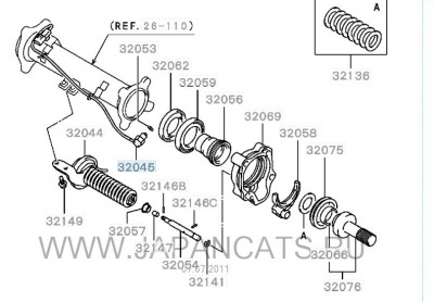

А где стоит такой датчик? На рисунке через экзист выдал обгонную муфту, а где она располагается чего-то я не понял.CTT писал(а):Была проблема (мигание жёлтого квадрата при продолжительной езде на 2Н) поменял датчик MR 953767, всё прошло! 800 руб делов.
Сегодня проверял свои датчики, что на раздатке 5 штук, вроде как все работают, по крайней мере я не нашел в обрыве ни одного, кто знает как надо правильно их диагностировать? Хотелось бы узнать методику, последовательность действий.
- HiTEX
- Сообщения: 7032
- Двигатель:: 6G72 24V
- Откуда: Алма-Ата
- Благодарил (а): 80 раз
- Поблагодарили: 340 раз
Re: Мигает индикация раздаточной коробки
Вот он, на переднем редукторе (синим номер обозначен)
