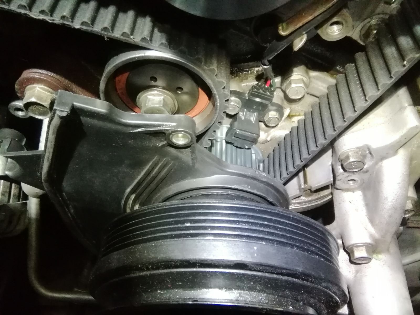

Пластина, звезда, кольцо, все стоит новое (оригинал), мне ее видно пока навесное и крышки не вешал, нижнюю пластиковую крышку можно провенуть вниз и появится доступ, пластина при проворачивании колена ключом от руки ничего не задевает, ни датчик, ни прилив маслянного насоса (его старая пластина чуток почикала), все три лепестка проходят ровно. Вот так сейчас все выглядит. Заводить пытаюсь без навесного

Сообщение PATRON 4x4 »
aassaa писал(а): Если пластину другой стороной поставил бы, то она размолотила бы сам датчик кв
все верно, она отлично проходит внутри датчика

PATRON 4x4 писал(а): Вот так сейчас все выглядит
А вот теперь, мил человек, выстави ВМТ и сфоткай так же.
Подозреваю пластина не от твоего мотора.
